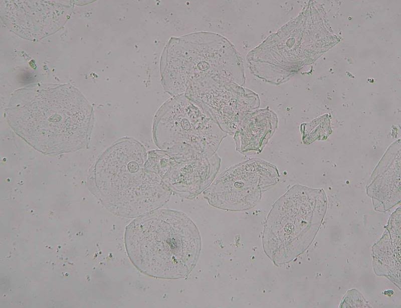

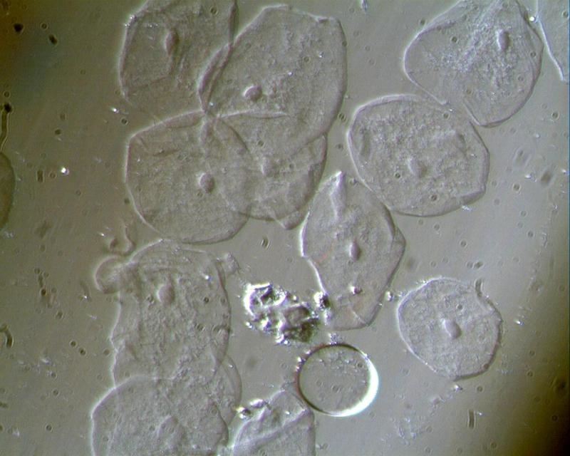

Bestimmte Objekte, die sehr transparent sind und wenige Strukturen unterschiedlicher Lichtdurchlässigkeit ausfweisen, lassen sich unter einem einfachen Hellfeld-Durchlichtmikroskop oftmals nicht gut erkennen. Zur Verbesserung der Erkennbarkeit solcher Strukturen bedient man sich in der Lichtmikroskopie bestimmter "Kontrastverfahren", die teilweise mit kleinen Basteleien bereits an einem einfachen Hellfeld-Mikroskop zu bewerkstelligen sind (Dunkelfeld, Schiefe Beleuchtung), teilweise aber teure (Phasenkontrast) bis sehr teure (Diffenzieller Interferenzkontrast = DIK oder DIC) Zusatzeinrichtungen voraussetzen. Gelegentlich werden Mikroskope auch nach dem bei ihnen vorhandenen Kontrastverfahren benannt, zum Beispiel "Dunkelfeldmikroskop" oder "Phasenkontrastmikroskop".
Als Beispiel seien hier einfache Mundschleimhautzellen angeführt, die im normalen Hellfeld kaum zu erkennen sind.
1) Mundschleimhautzellen im Hellfeld:

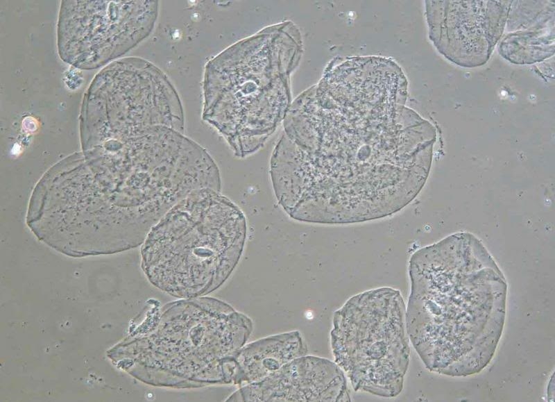

3) Mundschleimhautzellen im Phasenkontrast:
4) Mundschleimhautzellen mit "Schiefer Beleuchtung":

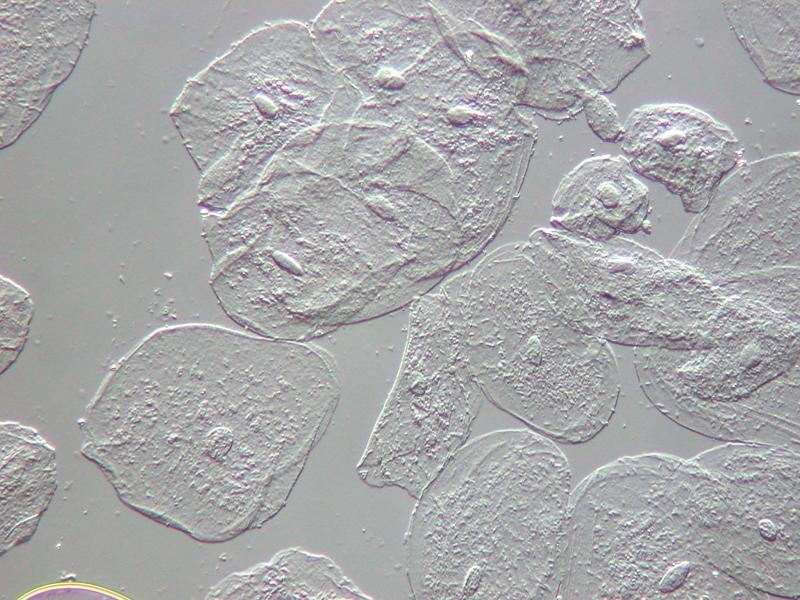

5) Mundschleimhautzellen im Diffenziellen Interferenzkontrast (DIK / DIC):

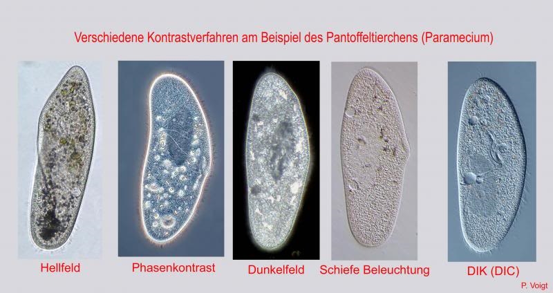

Hier ein weiterer Vergleich der Kontrastverfahren (inklusive Dunkelfeld) am Beispiel eines Parameciums (Pantoffeltierchen):

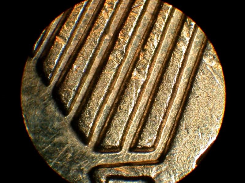

Münze im Auflicht-Hellfeld:

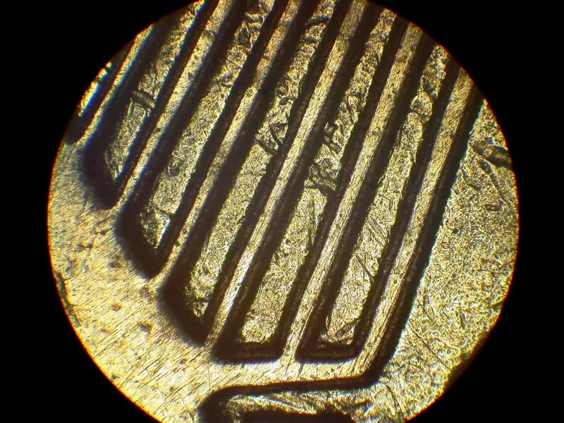

Münze im Auflicht-Dunkelfeld:

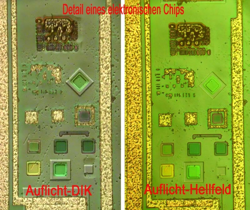

Vergleich Auflicht-Hellfeld und Auflicht-DIK an einem Wafer:
