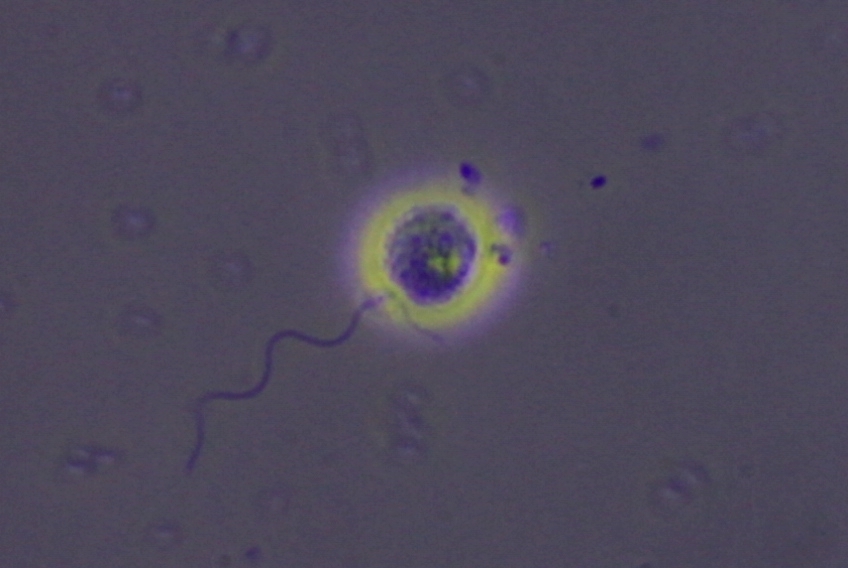

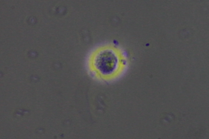

wenn es meine Zeit erlaubt, arbeite ich an der Verbesserung meiner Videoblitzerei, und dazu war der Fund eines 30Volt Netzteil eines alten Druckers natürlich sehr willkommen. Durch dieses Netzteil, statt des Labornetzgerätes mit max. 16 Volt, konnte die Helligkeit der LED im Pulsbetrieb gesteigert werden, sodass das Rauschen in den Videos vermindert werden konnte. Außerdem wurde noch ein kleiner Umschalter gebaut, welcher das unterbrechungsfreie Umschalten auf das Labornetzgerät und damit der Betriebsarten während der Videoaufnahmen erlaubt.  Die Unterschiede zur herkömmlichen Beleuchtung werden damit noch deutlicher hervorgehoben. Starten tut das Video mit der normalen Beleuchtung, und es wird des öfteren Umgeschaltet. Was wann ist, erkennt hoffentlich jeder von euch auf den ersten Blick.
https://www.youtube.com/watch?v=_jzbRywao_0
Zeitweise scheint die Geißel richtiggehend still zustehen, der Grund liegt im sogenannten Wagenradeffekt, da die Frequenz der Geißel, Framerate der Kamera und der der LED annähernd synchron sind, scheint sie an der Stelle zu verharren. Sollte ich damit richtig liegen, schlägt die Geißel also während dieser Phasen also mit ~30Hz, die Experten mögen mich da bitte korrigierten falls ich damit falsch liege.
Für alle Videoverweigerer und Unentschlossenen dieses Video anzusehen, habe ich 2 Frames aus dem original Video herausgepickt um den Unterschied zu zeigen.
Einzelframe aus dem Video mit normaler LED-Beleuchtung:
Einzelframe aus dem Video mit gepulster LED-Beleuchtung:
