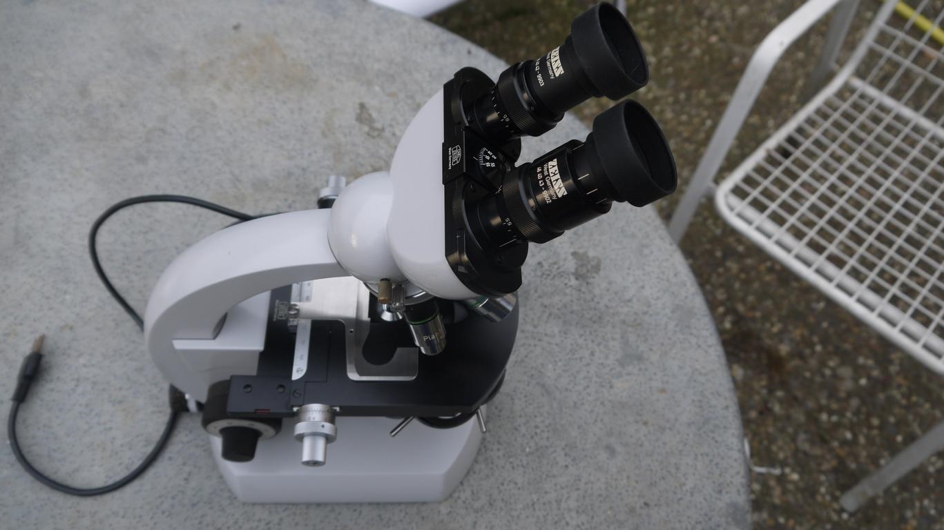

Habs heute bekommen.
Sieht fast unbenutzt aus,funktioniert alles super  ;D
Klare sicht nichts ist verhartzt.
Habe aber einen Phasenkondensor daran mit der Nummer :465270-9905
Hat jemand dafür eine kleine Anleitung dazu.
Hat doch einige funktionshebel mehr drann wie ein Standard 16.
Auch die 2 Filterhalter sind anderster aufgebaut wie beim Standard 16.
Ich mach mal Bilder dazu.

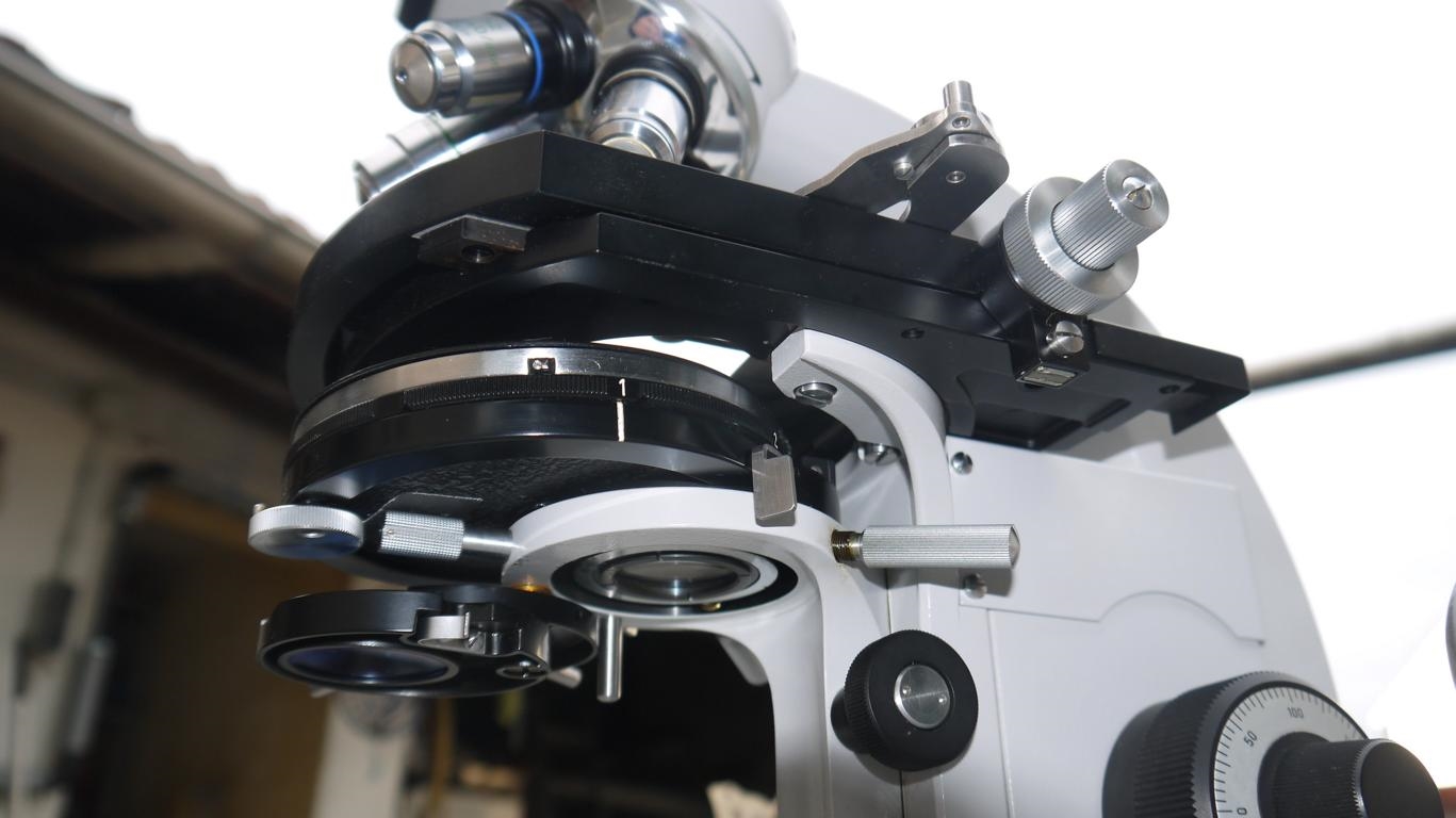

Herbert Dietrich
Hallo siporax,
hat der Kondensor das wirklich die Endnummer 9905, dieses Modell kenne ich nur unter 9906,
aber nichts ist unmöglich. Von den Bildern her ist er genauso aufgebaut wie 9906,
Also die Rändelschraube rechts und die drehbare Rändelschraube vorne in Höhe der 46...
sind zur Zentrierung des Phasenringe, die halbmondförmige Geriffelte Ausbuchtung ist zur
Betätigung der Irisblende (wirkt nur bei Kondensoreinstellung J)
sonst dürften wohl keine Fragen mehr offen sein, odrrr?
Herbert
Übrigens, wenn Du die einzelnen Positionen nicht ganz einrastest, kannst Du schön schiefe Beleuchtung
und sogar Dunkelfeld erzeugen, mit der 3er Blende beim 10er oder 25er Objektiv soillte es auch klappen mit DF.

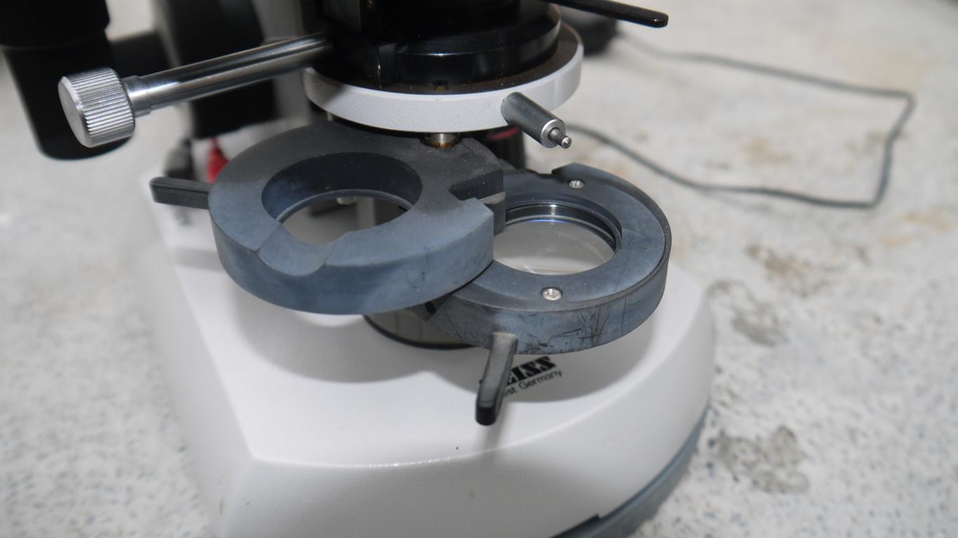

Hier mein altes Standard 16 mit Filterhalter.(oben eine Platz für einen Filter 32mm unten eine Linse )
Hier mein neues RA
Hier mal von der Seite (wofür ist der Schieberegler vom Phasenkondensors linke Seite)
Hier nochmal die andere Seite (wofür ist der drehknopf in der Mitte vom Phasenkondensors)
Beim RA passt die Linse nicht vom Standard 16 in den unteren Halter.
Ist das normal ?
Oder was kommt statt dessen beim RA (unten) rein ?
32mm Filterscheibe kann ich da nicht reinlegen (zu klein)
#12
der obere silberne Ring beträtigt die Apterurblende, der unteren Ring wählt die verschiedenen Blenden. J steht für Hellfeld, die Markierung für die einzelnen Positionen befindet sich auf der (von vorn gesehen) rechten Seite des Kondensors.
Der vordere Drehknopf verstellt die Ringblenden in einer Ebene (ich meine, in der X-Ebene) , der seitliche Hebel links verstellt die Blende in der zweiten Ebene (Y). Der Hebel kann durch die Schraube arretiert werden. Um den Phasenkontrast vernünftig zu justieren, benötigst Du ein Phasenteleskop oder Phasenfernrohr. Damit musst Du dann den Lichtring des Phasenkondensors mit dem Phasenring im Objektiv zur Deckung bringen.
http://www.mikroskop-online.de/Standard%20Druckschriften.htm
Wenn Du mir Deine Email-Adresse gibst, sende ich Dir eine Anleitung für das Stndard 16, in der auch die Einstellung des Phasenkondensors beschrieben ist.
Ist das normal ?
Hugo Halfmann
´n Abend,
da "unten" kommt auch eine Hilfslinse rein. Die dürfte aber eine andere Größe wie bei deinem 16 haben, der ausgeblichene Filterhalter ist jünger als die solide Metallkonstruktion am RA. Die Linse läßt sich am 16 aber ausbauen, passt die dann immer noch nicht rein? Vielleicht lohnt es sich eher, im Mikromarkt danach zu fragen...dann fehlt auch am 16 nichts.
Der verblichenen Plaste kann man übrigens mit schwarzer Schuhwichse neue Farbe einhauchen, sieht ganz erträglich aus.
