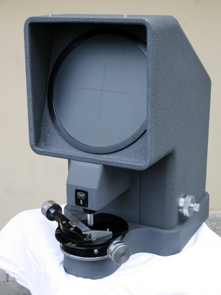

heute möchte ich Euch ein besonderes Mikroskop vorstellen: ein "Lanameter" (auch "Lanometer") von Carl Zeiss Jena aus den 1960er Jahren. Dies ist ein spezielles Projektions-Mikroskop zur Messung an Textilfasern.  Man könnte denken, es wäre ein Fernseher, aber es ist ein "Nahseher", der mich mit seiner Skala irgendwie auch an einen Radarschirm erinnert, vor dem ich während meiner Armeezeit immer mal sitzen durfte.
Über die Wortherkunft habe ich leider nichts herausfinden können. Vielleicht hat das Lateinische Wort "linum" für "Faser, Leinen" dafür Pate gestanden.

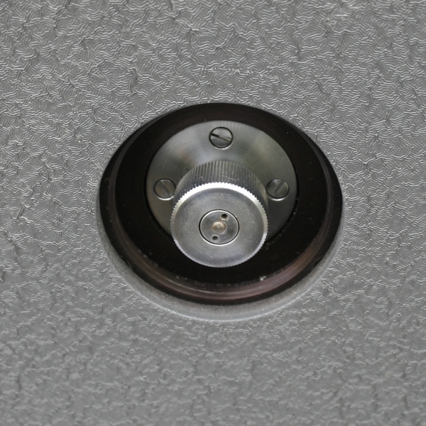

Die optische Ausstattung beschränkt sich - zumindest äußerlich - auf ein normales 20/0,40-Objektiv, wie es auch an den Lg-Mikroskopen der damaligen Zeit zu finden ist. Dazu kommt ein fixer Kondensor, der über eine Aperturblende verfügt und dessen Frontlinse mit einer zusätzlichen Blende versehen ist, die darüber gestülpt wird. Auch das Objektiv verfügt nochmal über eine Hülse, die man - wohl als Blendschutz - bis auf den Objektträger herunterschieben kann. Inwendig wird das Licht der zur damaligen Zeit sehr üblichen 6V/15W-Lampe mit Flachwendel über einen Spiegel zuerst dem Kondensor zugeführt und dann nach dem Objektiv über Prismen und eine Kompensationsoptik und einen weiteren Spiegel auf die Mattscheibe projieziert. Dieser letzte Spiegel kann über eine Stellschraube, die auf der Rückseite des Gerätes hinter einer großen Schraubkappe versteckt ist, in seinem Abstand zur Mattscheibe leicht verändert werden.
Damit wird die Feinjustage vorgenommen, die mit dem 20er Objektiv bei V=500 liegt. Man beachte hier auch den schönen Runzellack des Gerätes!
Die Fokussierung erfolgt über einen Feintrieb, den man aber Dank zweier Knopfdurchmesser schnell oder langsam zwischen den Fingern rollen kann.
Da das Gerät für große Messreihen sehr ähnlicher Proben vorgesehen ist, braucht es auch keinen Grobtrieb. Das Objektiv lässt sich auch nicht einmal einen ganzen Zentimeter heben/senken.
Die Mattscheibe hat eine in x- und y-Richtung gleichermaßen fein geteilte Skala, die sich aber schwer fotografieren lässt:
Bei V=500 ist ein Intervall=0.0002mm - hier mit einem Fledermaushaar.
Beeindruckend ist der aufwendige Kreuztisch "L", der mittels zweier großer Handräder und einer ausgefeilten Ratschentechnik so benutzt werden kann, dass man Doppelmessungen vermeidet, indem man jeweils eine Bewegungsrichtung sperrt.
Die Faserproben werden zur Messung in Immersionsöl eingebettet. Ich habe leider noch keine Betriebsanleitung gefunden. Das Gerät ist in dem jüngeren Katalog "Mikroskope für Wissenschaft und Technik" in der Sammlung von optik-online zu finden. In einem älteren Zeiss-Jena Katalog von 1951 ist auch schon ein Lanameter abgebildet, dass aber noch als inverses Mikroskop gebaut ist.
Hier ist die Mattscheibe drehbar, um die Fasern in Skalenrichtung zu bringen. Bei dem "moderneren" Gerät ist der Kreuztisch um etwa 120 Grad drehbar. Leider fehlt bei meinem Gerät der schachtförmige Lichtschutz,
der auch in hellen Räumen ein gutes Erkennen des Mattscheibenbildes ermöglicht, aber ich habe zum Glück Außenrollos, mit denen ich jeder Zeit alles dunkel machen kann. ;D
