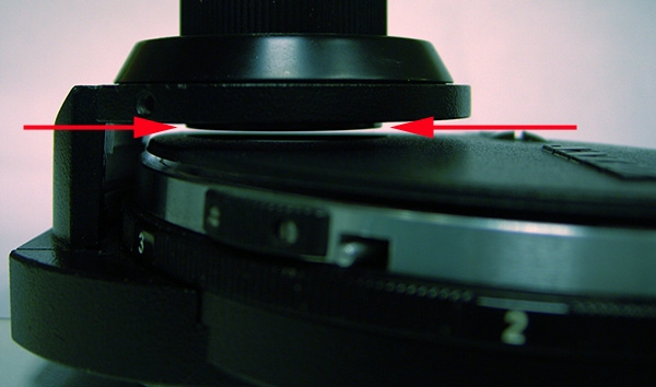

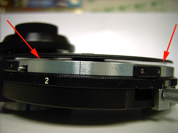

Hallo Zeisskenner
für was wurden /werden diese Adapterringe oder Reduktionen verwendet? Der Ring mit der Nr. 44 72 25 passt auf den Ring 44 72 26

Hallo Arnold,
das untere ist Adaption große (neue) Ringschwalbe auf kleine Ringschwalbe. Das obere wird umgekehrt sein, das kenne ich noch nicht.
Dann passt das untere ins obere.

Hallo
die Schwalbe von 44 72 25 kann von 44 72 26 aufgenommen werden und die Schwalbe von 44 72 26 kann von 44 72 25 aufgenommen werden.
Hallo Klaus, was meinst du mit "neue"? Gab es im Zeiss endlich System verschiedene Schwalbengrössen?

Hallo Arnol,
das sage ich doch. Das sind beides Mal Übergangsstücke von alt auf neu. Wenn du mal Bilder von oben  - der Seite der Schwalben-Aufnahmen - zeigst, dann wird auch den anderen klar, was los ist. Es sind beide das Umkehrstück groß auf klein und umgekehrt. Klein ist die Schwalbe der Lampen aus den Endlich-Programm, groß die aus den Unendlich-Programm.
Im Endlichprogramm gab es auch unterschiedliche Schwalben. Die Kondensorschwlben unterscheiden sich von den Lampen-Schwalben. Das hat aber hier nichts damit zu tun, hier geht es um Lampengeäuse.
