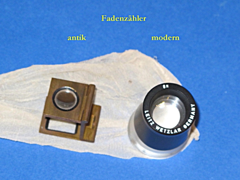

Meiner Meinung braucht man dazu gar kein Mikroskop.
Es gibt sogenannte Fadenzähler-Lupen, das sind kleine als Standlupen aufklappbare Teile mit einem Meßfenster von genau 1 cm², manche auch mit mm-Teilung.
Die sind wohl bei den Textilleuten verbreitet.
Mit einer Digicam im Makromodus müßte das am ausgedruckten Bild aber auch schon machbar sein.
Gruß   -   Werner
Hallo
"Qualität von Arbeit"
Die Fadenzählermethode wurde bei mir in der Abteilung von der Gruppe "Textil" tatsächlich verwendet, obwohl wir super ausgerüstet waren mit feinsten Mikroskopen. Es ist hochflexibel und geht sehr schnell. Alledings ist eine gute Lupe schon sehr hilfreich. Unsere Texiler hatten die Leitz 8x-Lupen. Hat eine Skala 1cm in 100 Teile. Das reicht locker.
Die "Antik-Lupe" ist dekorativ hat aber eine grausame Kissenverzeichnung.

Fadenzähler kannst Du bei EBucht besichtigen. Die meisten arbeiten mit einer Vergrößerong von 10x. Vielleicht wärest Du mit einem preisgünstigen Stereomikroskop mit einer Vergrößerung von 10-30x besser bedient.
Heino Lauer
wenn die Maschenweite in der Größenordnung von 100 Mikron oder mehr liegt, kannst Du sie mit einer 8- oder 10-fach vergrößernden Messlupe mit 1/10 Einteilung, wie Klaus sie zeigt, annähernd bestimmen. Das Auszählen der Maschen, um daraus auf Ihre Weite zu schliessen, ist nur zielführend, wenn Du den Fadendurchmesser bestimmst oder kennst.
Für die meßtechnische Lösung kann auch gut ein Stabmikroskop verwendet werden, wie Thomas es derzeit anbietet. Ich würde es nehmen, wenn ich nicht schon mehrere hätte.
