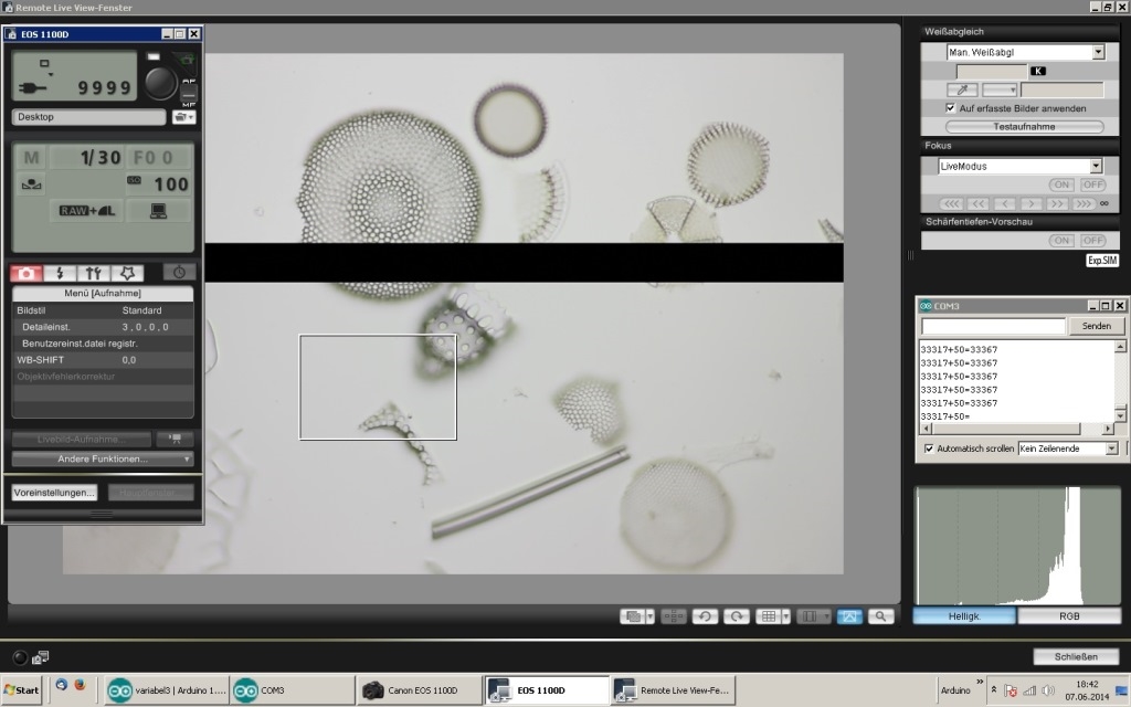

ausprobiert hatte ich es nur mit 50µs und da sehen die Ergebnis im Hellfeld und voll geöffneter Aperturblende so aus.
Zeiss Neofluar 40/0.75, Okular Kpl 8x, Relaioptik Tessar=45mm/F:2.8, Kamera EOS 1100D
Nur falls du es mal mit den selben Einstellungen und deiner LED vergleichen möchtest.
Eben habe ich es im Phasenkontrast auch auf die Schnelle probiert. Bei 1/30 Belichtungszeit und ISO 100, benötige ich Pulszeiten von 1ms um das Histogramm wie im Bild oben hinzubekommen. 10, 16 oder 30 Volt machten da in der Helligkeit auch noch keinen Unterschied.
Erklärt wurde mir das inzwischen auch, eine LED kann eben nur eine bestimmte Anzahl von Photonen in einer bestimmten Zeit emittieren, und da ist es auch egal wie viel Energie man da hinein pumpt, leider.  :( Wäre auch zu schön gewesen wenn man das ins unendliche weiter treiben hätte können.
