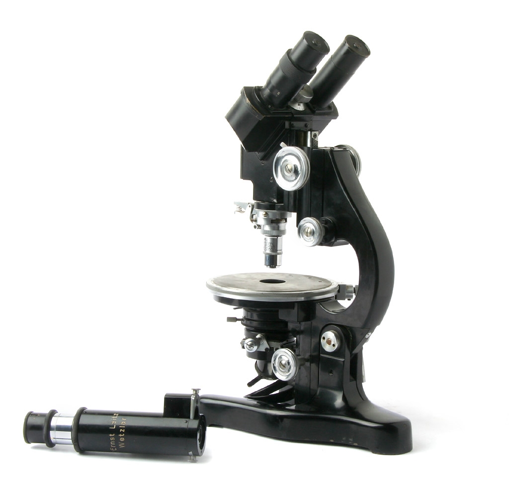

Was ist das CMBP?
Basis ist das große biologische B-Stativ. Allerdings mit einem 120mm Poltisch versehen. In erster Linie dient es dazu, Anisotropien in biologischen Proben zu untersuchen, wie sie z.B. Muskelfasern zeigen.
Das CBMP ist deutlich kleiner als das Universalmikroskop, besitzt aber die selbe Führung zur Tubus- und Revolver-Aufnahme.

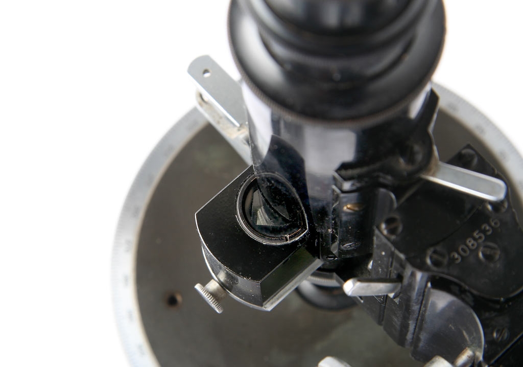

Vorzentrierter, fest montierter 120mm Drehtisch mit Gradeinteilung und Nonius

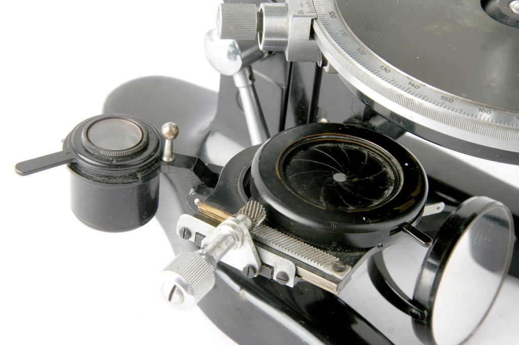

Großer Abbe'scher Beleuchtungsapparat mit 3-linsigem Kondensor, Apertur 1,40
Ausklappbarer, um 90° drehbarer Prismenpolarisator
Anastigmatischer Prismenanalysator im Monokulartubus (nicht drehbar)

Standardausstattung war der monokulare Poltubus. Weiterhin erhältlich waren:
Gerader Fototubus
Geknickter Monokulartubus
Gerader Binokulartubus
Geknickter Binokulartubus
