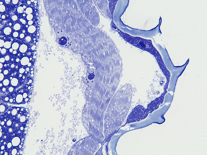

Heute mal kein Maus oder Ratte. Heute gibt es Insekten. Grosse nachteil ist das ich wenig davon verstehe so wurde mich freuen wenn einer mal was Erläuterungen schreiben könnte.
In ein Stuck Melone ist es sehr einfach um die Larven von den Drosophila Melanogaster zu Züchten.
Im dritten Stadium (genau vor die Verpuppung) habe ich einige Larven Fixiert in ein Gemisch von Formalin und Glutaraldehyde (2,5%, 2%).
Eingebettet wurde in Technovit 7100.
Um das Bild in Zoomify zu beobachten bitte HIER klicken.
Links, Haut; Mitte, Muskel; Rechts, Tracheen; Gans Rechts, Fett ??
Farbung: Toluidin blau. Objektiv: Leitz planapo 63x NA 1.4. Kamera: Moticam 2300.
Links, Zellen von die Darmen??; Rechts davon, Fett ??

Links, Fett; Mitte, Muskelzellen mit zwei Kernen; Rechts, Haut??

Lieber Ronald,
wie schön, dass ich von Dir auch einmal etwas zu den Insekten sehe, und dann gleich so fantastische, an Elektronenmikroskopie erinnerende Bilder!
IMHO sind auch alle Deine Bezeichnungen zutreffend bis auf die Annahme, dass es sich bei Bild 3 nach dem Zoomifybild um einen Querschnitt der Speiseröhre handeln soll. Ich sehe Zellen mit Mikrovillibesatz, die in ein Lumen hineinragen, sowie rechts und links außen, besonders oben links vermutlich quer geschnittene Muskulatur, die dann eine longitudinal verlaufende Muskulatur wäre. Beides, Mikrovillibesatz und längs zur Verlaufsrichtung des Organs verlaufende Muskulatur spricht gegen die Diagnose Oesophagus. Die Speiseröhre ist ektodermalen Ursprungs, also eine Einstülpung des Integuments und daher innen mit einer feinen Cuticula, nicht aber mit Mikrovilli versehen, longitudinal verlaufende Muskulatur soll in der Regel bei der Speiseröhre der Insekten nicht vorkommen. Ich vermute, dass Du einen Querschnitt eines Malphigischen Gefäßes abgebildet hast, also auf der einen Seite blind, auf der anderen Seite in den Darm endende Schläuche, die der Exkretion  und der Osmoregulation dienen.
Herzlichen Glückwunsch zu diesen schönen Schnitten!

Lieber Sebastian,
ich denke Du hast Recht: Ronald hat frontal geschnitten, also in einer Parallelebene zur Lauffläche. Rechts unten sieht man daher die eine Haupttrachee verlaufen und mehr mittig oben die andere.
Malphighigefäße gibt es sicher auch bei den Larven von Drosophila. Und zu den M.Gefäßen bei den Imagines kenne ich  begleitende Muskulatur, die eine Bewegung der Gefäße verursachen kann, ob auch die Larve von Drosophila solche besitzt, weiß ich nicht. Aber ich habe selbst Zweifel daran, ob es sich bei dem Bild 3 um einen Querschnitt durch ein M. Gefäß handelt, ich kenne die Larvenentwicklung von Drosophila nicht. Ich habe nur eine Vermutung angestellt. Hier würde eine Schnittserie helfen....

Lieber Sebastian,
in Betracht käme m.E. auch ein Querschnitt durch einen der vier Blindsäcke.
Hier ist eine nette Übersicht der inneren Organe der Larve von drosophila:
Ob und welche begleitende Muskulatur die caeca haben, weiß ich allerdings auch nicht. Ronald Du gibst uns Rätsel auf. Wir brauchen weitere Schnittbilder! Und hast Du das rechte Ende von der Larve abgeschnitten? Oder kann man das auch einmal sehen?

Lieber Sebastian,
Und da frage ich mich nun auch, ob wir die Speicheldrüsen denn gar nicht auf Ronalds Schnitt sehen. Ich habe noch zu wenig histologische Erfahrung, ist es möglich, dass wir die hier für Fettkörper halten? Oder ist das ein typisches Bild von Lipidvesikeln? Sie sind ja hier "weiß", wohl dadurch, dass während der Präparation die Fette herausgelöst wurden?
Genau so ist es m.E.. Das ist das typische Bild eines Fettkörpers nach Extraktion der Lipide durch die Behandlung mit Lösungsmitteln. Wenn es eines Beweises dafür bedarf, dass es sich nicht um Speicheldrüsen handeln kann: Schau einmal, wo das gleiche Organ überall im Körper zu sehen ist......
