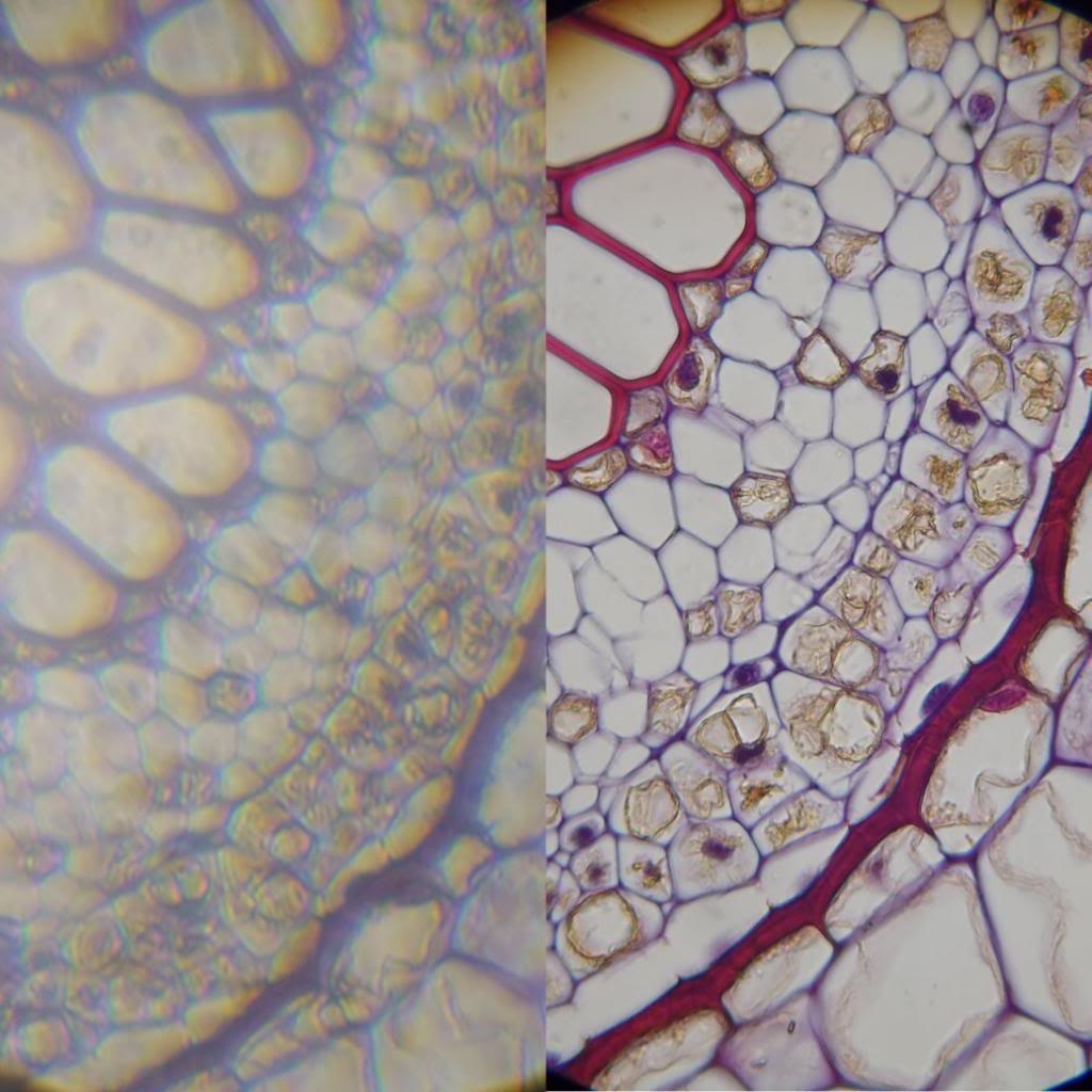

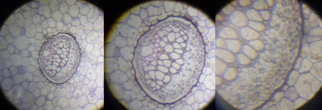

in dem Thread https://www.mikroskopie-forum.de/index.php?topic=18967.0 wurde schon einmal über KOSMOS-Kästen zur Mikroskopie diskutiert. Nachdem ein Bekannter seinem Kind einen KOSMOS Geolino-Experimentierkasten geschenkt hat (das billigere der beiden KOSMOS-Mikroskope) und es gleich unbenutzt in der Ecke stand, war ich versucht die optische Qualität zu testen. Man kann für ca. 35-45 € eigentlich nichts besonderes erwarten, ärgerlich ist nur dass durch die Abbildungen auf der Verpackung dem Laien eine gute Abbildungsqualität suggeriert wird.
Zum Vergleich habe ich ein Leitz HM, ein m.E. optimales Schülermikroskop, das man gebraucht für nur wenig mehr Geld erhält, getestet. Da die einfachen Okulare dieser Mikroskope nur eine Austrittspupille mit wenigen Millimetern Okularabstand haben, habe ich eine simple Kompaktkamera mit geringem Zoom zur Fotografie des Okularbildes verwendet. Sicherlich würde bei dem Leitz HM eine bessere Kamera und genauere Adaption etwas bessere Bilder zeigen. Die Aufnahmen wurden nicht bearbeitet, um auch den Kontrast möglichst realitätsnah abzubilden.
Die erste Bildserie zeigt den Querschnitt eines Farnstammes im KOSMOS-Mikroskop, Okularvergrößerung 12x, Objektive 8x, 25x, 50x:
Die zweite Bildserie den selben Schnitt im Leitz HM, Okular 10x, Objektive 3.5x, 10x, 45x:
Durch die unterschiedlichen Vergrößerungen und Okularbildwinkel stimmen die Ausschnitte jeweils nicht überein, der Bildkreis zeigt das ganze sichtbare Okularbild. Das größere Problem des KOSMOS-Mikroskopes ist jedoch nicht die Optik, sondern die mechanische Stabilität. Beim Scharfstellen federt der Tubus etwas zurück, was die richtige Einstellung zur Glücksache macht.

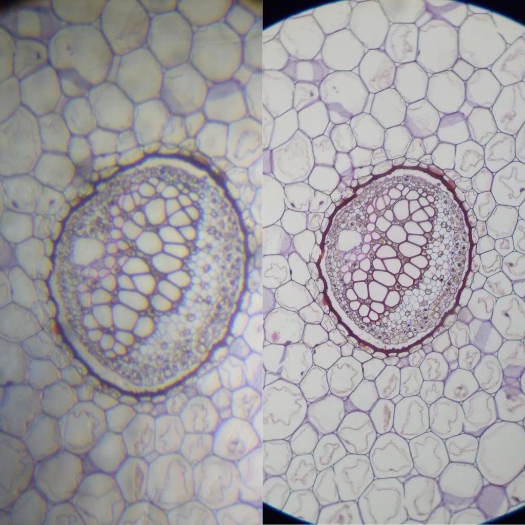

genau das ist das eigentliche Problem. Man muss zwar fair bleiben, die früheren Selbstbaumikroskope zur guten alten Zeit von KOSMOS mit "Einzellinsenobjektiven" waren nicht besser - aber es wurde dem Käufer keine höhere Qualität suggeriert.
Nochmal die Bilder mit etwas höherer Auflösung: links KOSMOS-Mikrosop, rechts Leitz HM, diesmal im direkten Vergleich mit ähnlicher Vergrößerung
