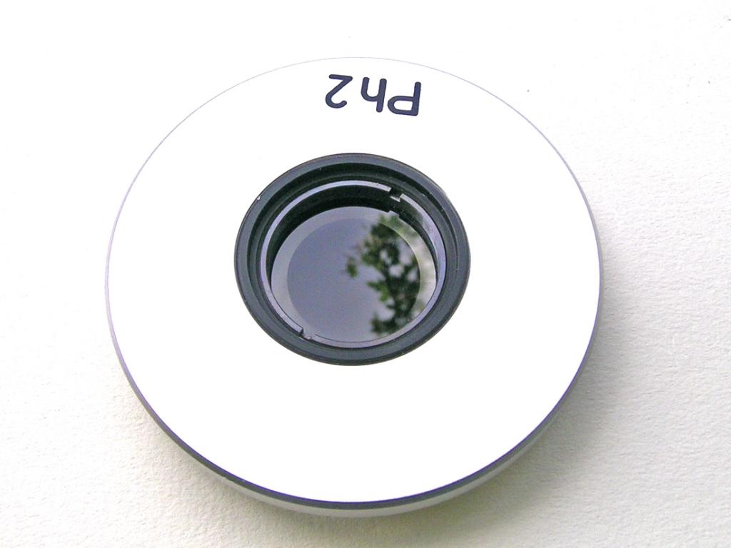

ich habe einen Zeiss Jena Kondensor bekommen, N.A. 1,2.
Statt der schwenkbaren konvexen Zusatzlinse besitzt er ein Bauteil mit einer kleineren stark konkaven Linse.
Weiß bitte jemand, wofür so ein Kondensor verwendet wird?
Vielen Dank und liebe Grüße,
Johann

Hallo Johann,
das sieht nach einem Kondensor zur Floureszenz aus. Schau mal hier:
http://www.mikroskop-online.de/Mikroskop%20BDA/30-549-1%20%20FLUOVAL%202.pdf

Johann_M
Danke Dir, Gerd
Leider ist dort der Kondensor nicht genau zu sehen, bei google hab ich auch nichts gefunden.

Rene
isn't that simply an additional lens for the lowest power objectives??

Johann_M
Hallo René,
ich hab den Kondensor jetzt ausprobiert.
Das Abbild der Leuchtfeldblende wird bei eingeschwenkter Linse extrem klein, ist also nicht für schwächste Objektive gedacht.
