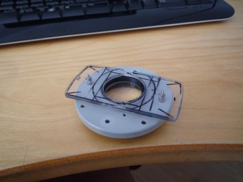

Die Spiegelfolie ist heute eingetroffen. Die Folie hat die Größe eines DIN A4 Blattes und sie spiegelt schön  :)
Anbei ein Foto meines ersten Versuches, die Folie wurde direkt auf der Fresnelscheibe angebracht, zuvor habe ich einen Kreiss ausgeschnitten - entsprechend der Eintrittsöffnung am Grundkörper.
Der erste Test im DIC-Dunkelfeld mit normalem Blitz (1/200 Sekunden): Das Foto war hier total überbelichtet, wie ein "weisses" Blatt. Da scheint wohl die ETTL Steuerung nicht richtig zu funktionieren. Wieso funktioniert das bei mir nicht richtig? Falls hier jemand Erfahrungen hat, wäre ich um Hinweise dankbar.
Mit dem FP Modus konnte ich dann die Blitz-Synchronzeit bis 1/2000 Sekunden reduzieren und immer noch mit ISO 100 ausreichend belichten.
Fazit: Die Spiegelfolie bring einen deutlichen Lichtgewinn beim Blitzen - an dieser Stelle vielen Dank an Christoph für seinen Tipp!
Jetzt könnte ich weiter optimieren .... entsprechend Winfrieds "köhlerschen" Hinweisen. Dazu die Folie mit kleinem Fenster-Ausschnitt direkt auf das "Scheinwerfer"-Deckglas der Blitzröhre anbringen und das ganze mit passendem Kollektor and den Grundkörper adaptieren.
Meine Überlegung: den Blitz zerlegen (Kondensor natürlich vorher spannungsfrei schliessen) und ab damit in das Zeiss 100 Lampengehäuse - diese hat ja den fokusierbaren Kollektor. Das ganze dann an den Schwalbenschwanz über den Grundkörper angebracht. Die Beleuchtung muß dann natürlich weichen und kommt an die Seite, da wo jetzt der Blitz sitzt. Die Lampe wird dabei umgebaut zur LED - sonst würde ja die Leistung nicht mehr ausreichen - wegen dem Strahlenteiler des Grundkörpers.

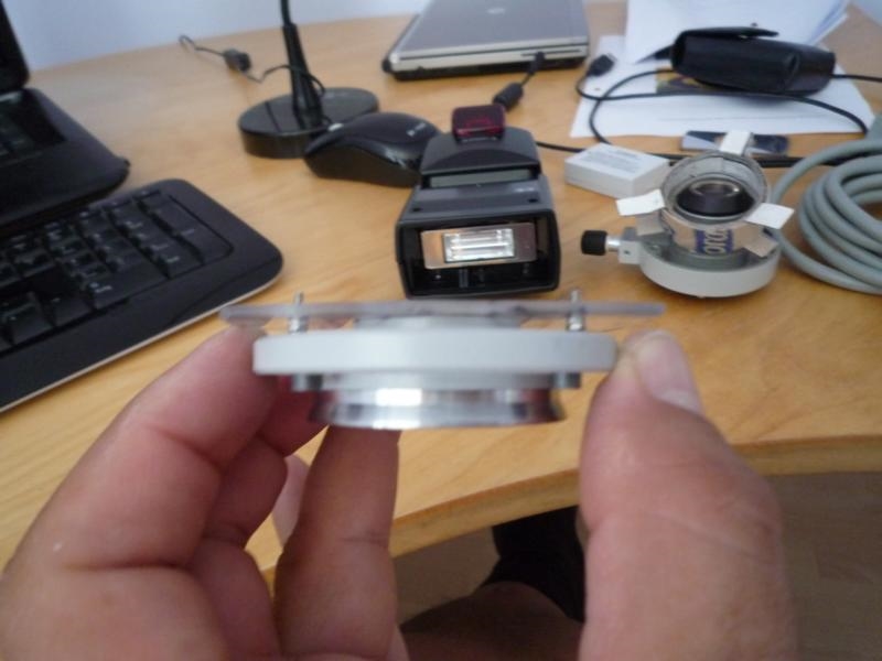

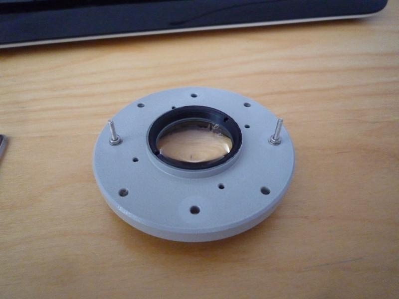

anbei ein Foto von meinen Bastel-Aktivitäten am IM35, das Ganze sieht nun wie folgt aus:
Frei nach Bernd "Normarski" https://www.mikroskopie-forum.de/index.php?topic=8637.5; ist der Blitz nun nach oben auf den Zeiss Grundkörper gewandert - die Blitzleistung ist damit schon mal gegenüber der seitlichen Einleitung verbessert.
Um eine ausreichende Beleutung zu erhalten, habe ich provisorisch eine LED adaptiert. Es ist mein "erster Kontakt" mit einer LED Beleuchtung an einem Mikroskop. Die provisorische Klopapierrollen-Adaption funktioniert immerhin schon mal ganz gut  :) und liefert ausreichende Leistung auch für DIC. An das etwas "kühlere Licht" muss ich mich aber erst noch gewöhnen.
Für die Adaption des Speedlite Blitzes habe ich die Kollektor-Linse der Zeiss Lampe 60 verwendendet. Die Fresnelscheibe des Blitzes habe ich durch einen Plexiglas - Dummy ersetzt (die Fresnelscheibe hat eine Stärke von 2mm und ich konnte somit noch die Plexiglas Materialreste verwenden, welche ich von meinem Mikro-Kammern übrig hatte)
Der Blitz sitz damit stabil und wohl ausreichend zentriert auf der Kollektor Linse.
Positiv ist auch, dass ich nun die häßlichen Baumarkt-Rohrschellen der vormaligen Blitz-Adaption entfernen konnte  :)
Nun aber zu den Ergebnissen des Umbaues:
  • Mit der Blitzleistung bin ich nun (vorläufig  ;)) zufrieden. Schon akkustisch merke ich, dass das Speelite nicht mehr "volle Pulle" blitzt. Unmittelbar nach Auslösen des Blitzes ist der Blitz schon wieder geladen - das hat vorher immer ein paar Sekunden gedauert. Auch die die ETTL Messung führt nun zu brauchbaren Ergebnissen
  • Ohne Kollertorlinse erziele ich derzeit ähnliche Blitz-Leistungen. Hier habe ich mir von der Kollektorlinse mehr versprochen - die Glühwendel der Originallampe hat einen ähnlichen Abstand zur Kollektorlinse wie nunmehr die Blitzröhe. Allerdings habe ich die Abstände nur sehr ungenau bestimmen können - alles mittels "Geodreieck" rausgemessen. Da kann ich durchaus 2 bis 3 mm daneben liegen. Hat jemand vielleicht die genauen Abstände der Leuchtwendel im Zeiss Lampenhaus 60?
  • Die Blitzleistung konnte ich dagegen noch weiter durch das Einlegen der Spiegelfolie auf die Dummy-Fresnelscheibe steigern - entsprechend dem Tip/Hinweis von Christoph/HCLange)
Für Hinweise und Kommentare bin ich wie immer dankbar. Vielleicht hat jemand weitergehende Erfahrungen bezüglich der korrekten Anordnung der Blitzröhre zu der Kollektorlinse. Die Blitzröhre kann ich ja im Gegensatz zur LED oder Glühwendel nicht direkt beobachten und einstellen.
