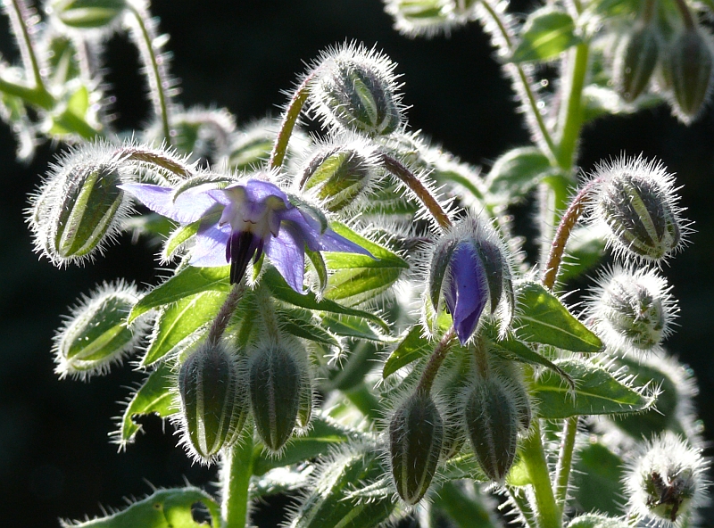

Zunächst unterscheiden wir Dunkelfeld für Durchlicht und Auflicht. Das ist ein fundamentaler Unterschied! Wer Foto-Erfahrung hat, kennt das Dunkelfeld bei Alltagsaufnahmen und Makrofotografie bestens, obwohl der Begriff Dunkelfeld in der allgemeinen Fotografie ungebräuchlich ist.
Beispiel für Dunkelfeld im Durchlicht: Borretsch im Linnégarten in Uppsala:
http://www.weihenstephan.org/~fsrklauhenk/_1211_GegenlichBorretsch.JPG
Das Prinzip ist einfach. Ein Objekt wird von hinten allseitig so angestrahlt, daß das Hauptlicht am Objekt vorbei geht und von hinten die Konturen aufleuchten läßt. Wie man das belichtet, wissen Sie selbst bestens: Bei mittenbetonter oder Ganzfeld-Messung 2 bis 4 Stufen kürzer belichten als der Belichtungsmesser anzeigt, d. h. die hellen Stellen müssen richtig kommen, nur (!) auf die kommt es an. In der Alltagsfotografie nennt man das Portrait-Effektlicht oder Gegenlicht.
