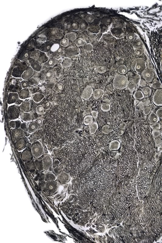

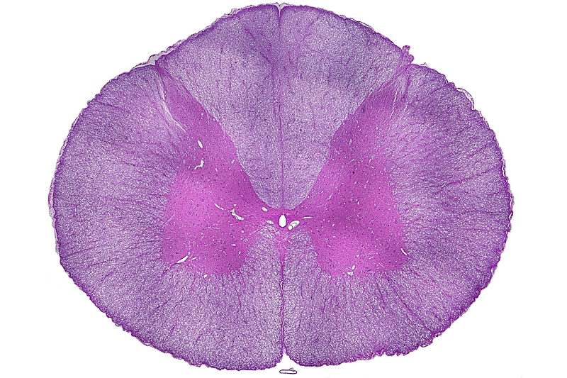

Rückenmark:
Spinalganglion:
Hier sind gut die Zellen mit ihren großen Kernen zu sehen.

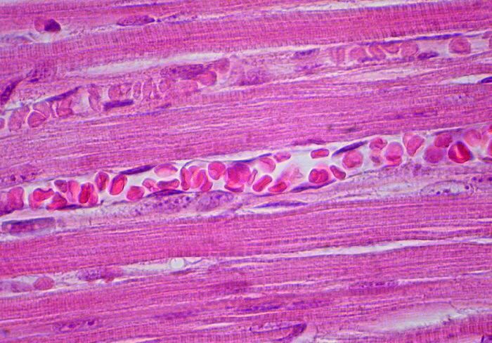

Ein Capillair in muskelgewebe. Die erytrocyten und die endotheelcellen sind gut sichtbar. 1000x, H&E farbung
Das obere capillair is nicht ganz getroffen so das es noch etwas in die tiefe liegt.
