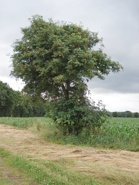

Bild 03  Fruchtstand,  Gewöhnliche  Eberesche (Sorbus aucuparia)

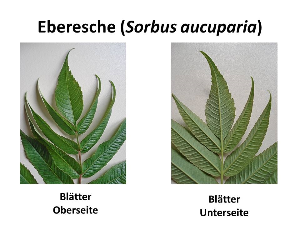

Die Blätter der Eberesche sind etwa 15 cm lang und unpaarig gefiedert.
Bild 04 Blätter der Eberesche
Fiederblatt mit scharf gesägten Blättern

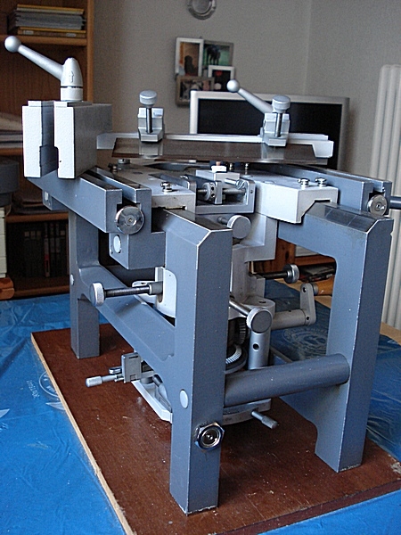

Die folgenden Schnitte habe ich mit meinem neuen Jung  Tetrander erstellt. Das Mikrotom ist ca. 40 Jahre alt, es arbeitet hervorragend. Ich bin begeistert. Danke an Jim Chalcroft und Detlef Kramer.

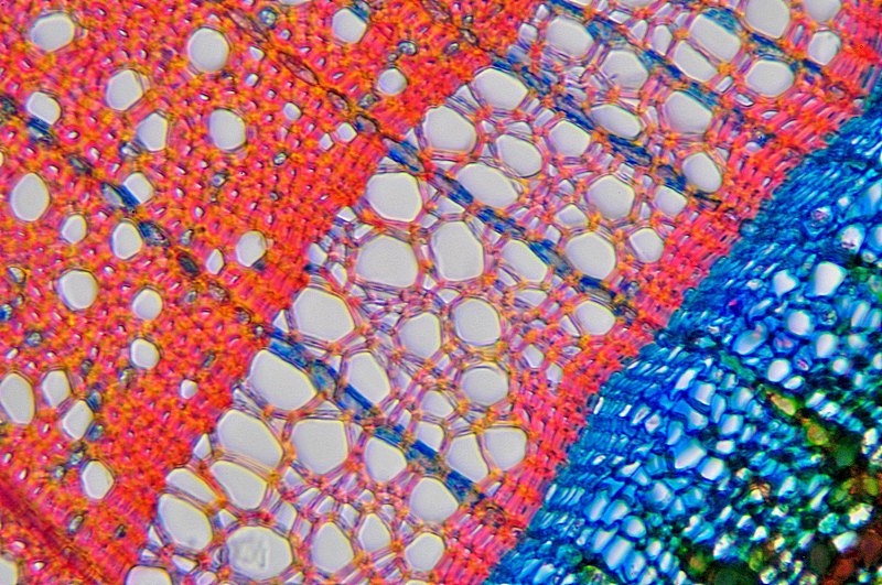

Bild 11 Xylem mit Jahresring, Gewöhnliche  Eberesche (Sorbus aucuparia)

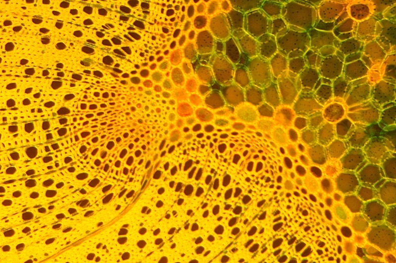

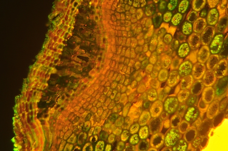

Bild 12 Markparenchym mit angrenzendem Xylem,  Auflicht – Fluoreszenzaufnahme, Gewöhnliche  Eberesche (Sorbus aucuparia)
Fluoreszenzaufnahmen mit Anregungswellenlänge RoyalBlue mit 455 nm, 3 Watt LED, Sperrfilter LP 520, Erregerfilter BP 436/10

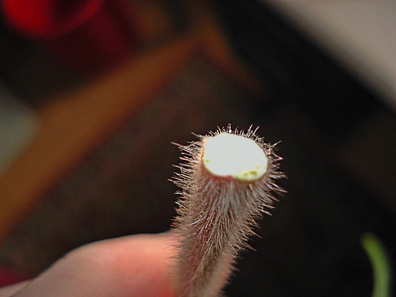

Teil 3  junger, behaarter  Spross, Querschnitt, 20 µm
Bild 19 Frische Probe, Gewöhnliche  Eberesche (Sorbus aucuparia)
Aus der Schnittstelle  tritt weiße „Milch“ aus

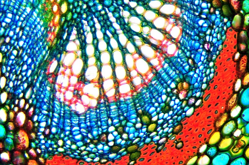

Bild 26 Übersicht, Gewöhnliche  Eberesche (Sorbus aucuparia)

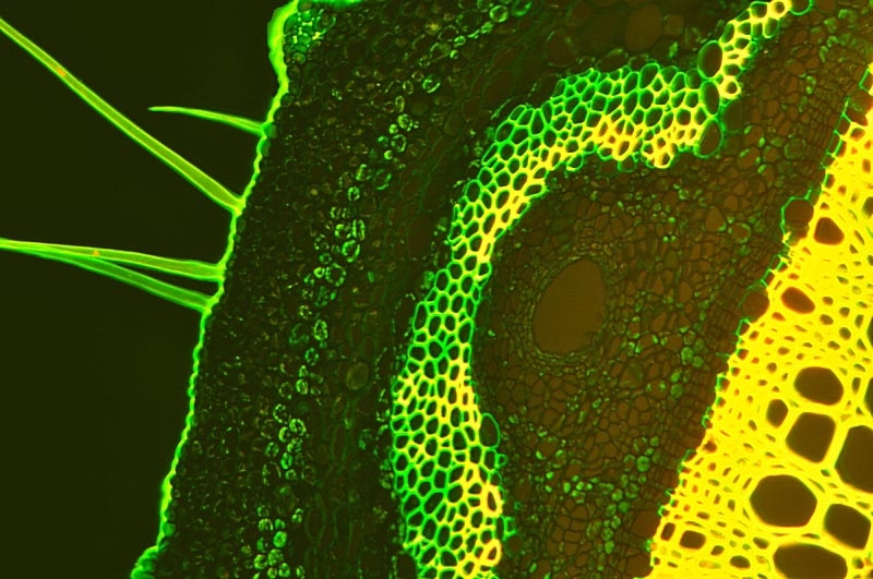

Bild 28 Zentrales Leitbündel,  Auflicht – Fluoreszenzaufnahme, Gewöhnliche  Eberesche (Sorbus aucuparia)

Stammen die Blätter aus Bild 04 von einer Wildpflanze?
Die starke Behaarung und der Milchsaft (Bild 19) waren mir bisher noch nie aufgefallen – muss ich mir unbedingt im Original einmal ansehen, danke für die Anregung.
Der Milchsaft ist den Sekretgängen zuzuordnen, nehme ich an.
Die ungewöhnliche Fruchtfarbe aus Bild 03 erinnert tatsächlich an Elsbeere – die Blattfiederung aber nicht. Handelt es sich vielleicht um unreife Früchte?

meine  Bilder stammen nicht alle von einem Baum.
Das Bild 03 habe ich jetzt mit einem Fragezeichen markiert.
Ich habe es für unreife Früchte der Eberesche gehalten. Die Blätter der Elsbeere Sorbus torminalis (Blatt mit 3-eckigen spitzen Lappen) sehen aber anders aus.
Bild 03 ist versehentlich falsch zugeordnet.
Heute Morgen ist das neue Bild vom Fruchtstand,  Gewöhnliche  Eberesche (Sorbus aucuparia) entstanden.
@ Heiko,
die Blätter aus Bild 04  stammen von einer Wildpflanze.
Die jungen Zweige vom Essigbaum (Rhus typhina)  sind auch samtig behaart, die Blätter sind aber bis zu 40 cm lang, mit 11 – 31 gesägten Blättchen.

Die Proben sind nicht in Glyzerin gekocht.
Fixierung der ca. 2,5 cm langen Proben  in AFE III;  sorgfältiges auswaschen in Ethanol 70 %.
Probe und Messer mit Ethanol befeuchten.
Das Mikrotom habe ich in der Nähe von München abgeholt, die 1.700 km haben in gerne in Kauf genommen.
Der Starnberger See und das Kloster Andechs sind ein lohnendes Urlaubsziel.
Hans-Jürgen

Lieber Hans-Jürgen,
Deine Dokumentation ist toll, wie immer! Zu dem Foto 3:
es stimmt, dass die Form der Blätter nicht so ganz zur Elsbeere passt. Aber, es gibt ja noch eine Unzahl von Arten und Unterarten der Mehlbeeren, die ganz ähnlich aussehen. Vielleicht könnte man da fündig werden - alles natürlich Sorbus sp.
Gunther Chmela
  • Beiträge: 564
Re: Botanik: Gewöhnliche Eberesche (Sorbus aucuparia) – die „Nordische Zitrone“.
« Antwort #11 am: Juli 16, 2014, 17:36:00 Nachmittag »
wahrscheinlich eine Elsbeere Sorbus torminalis.
Lieber Detlef,
die Blätter von S. torminalis sind ungeteilt! Geteilte Blätter haben nur S. aucuparia und S. domestica (Speierling). Auf letztere Art könnte das Bild passen, allerdings sind die Früchte des Speierling häufig birnenförmig.
Gunther
  • Global Moderator
  • Beiträge: 3827
  • Detlef Kramer, gerne per Du
« Antwort #12 am: Juli 16, 2014, 18:06:42 Nachmittag »
Lieber Gunther,
schön, mal wieder von Dir zu hören bzw. lesen.
Ja, ich habe noch einmal im Haeupler und Muer nachgeschaut und demnach kann es sich wohl nur um den Speierling Sorbus domestica, der Seele des Frankfurter Äppelwoi, handeln, vermutlich junge Früchte, was mich irritiert hat.

Hallo Hans-Jürgen,
vielen Dank für diesen informativen Beitrag. Da habe ich richtig Lust bekommen mal Vogelbeeren zu probieren.Und überhaupt Eure Schnitte, einfach nur bewundernswert.
Etwas gestaunt habe ich über den Milchsaft, der war mir bisher für Rosaceen nicht bekannt und ich konnte auch nichts dazu finden. Kann mir hier vielleicht jemand mit Literatur weiterhelfen?
Was passiert denn eigentlich mit den Sekretgängen beim weiteren Wachstum des Sprosses?
Und noch eine Frage zum Nebenleitbündel im Blattstiel. Für mich sieht das aus wie ein konzentrisches Leitbündel. Wäre das so korrekt beschrieben?
Bin gespannt auf Antworten.

Hallo Ulrike,
Ja, kann man so sagen, genau: periphloematisch-konzentrisches LB, ähnlich, wie beim Maiglöckchen.
