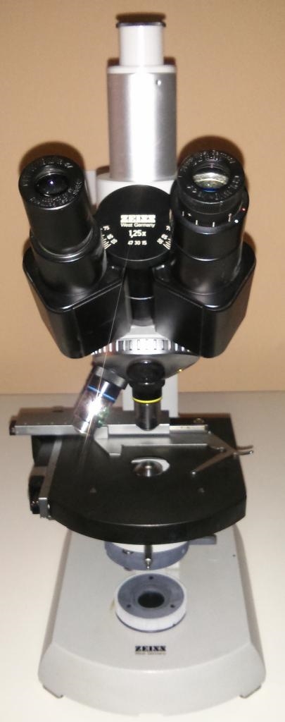

Hallo liebe Mikro-Forum Mitglieder,
ich habe hier ein Mikroskop von dem ich nicht weiß, ob es wirklich ein Zeiss Standard 14 ist. Könnt ihr mir helfen?
« Letzte Änderung: Juli 31, 2014, 00:01:00 Vormittag von Andree »

Hallo Andree,
da es einen Vergrößerungsschnellwechsler (bzw. den dafür nötigen Schaltknebel im Tubuskopf) hat, wird das wohl ein STANDARD 15 sein. Näheres hier.

« Antwort #2 am: Juli 31, 2014, 07:44:03 Vormittag »
Hallo Andrée,
wenn, dann schon "Edel14" durch die Schaltachse (wahrscheinlich ein Vergrößerungswechsler) dann eher ein St 15. Das 16 hätte einen 5fach Revolver
In der Mikrofibel von Klaus Henkel sind die Typen beschrieben.
Schau mal ob du im Fuß eine Nummer findest 47 09 XX

« Antwort #3 am: Juli 31, 2014, 10:16:16 Vormittag »
und danke für die Antworten. Im Fuss steht die Nummer 47 09 - 14 9902/54
