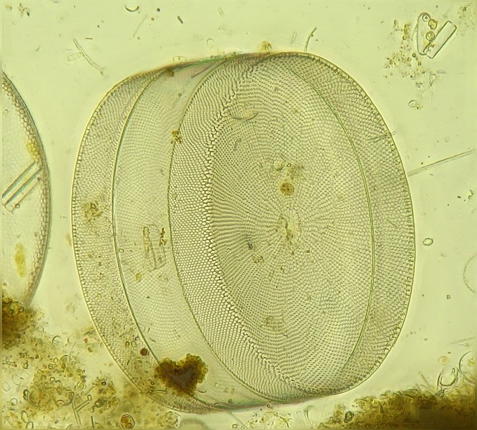

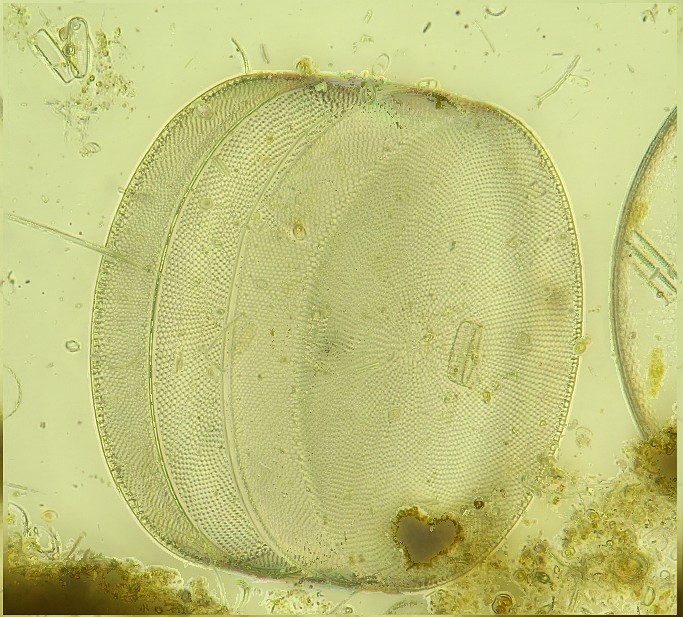

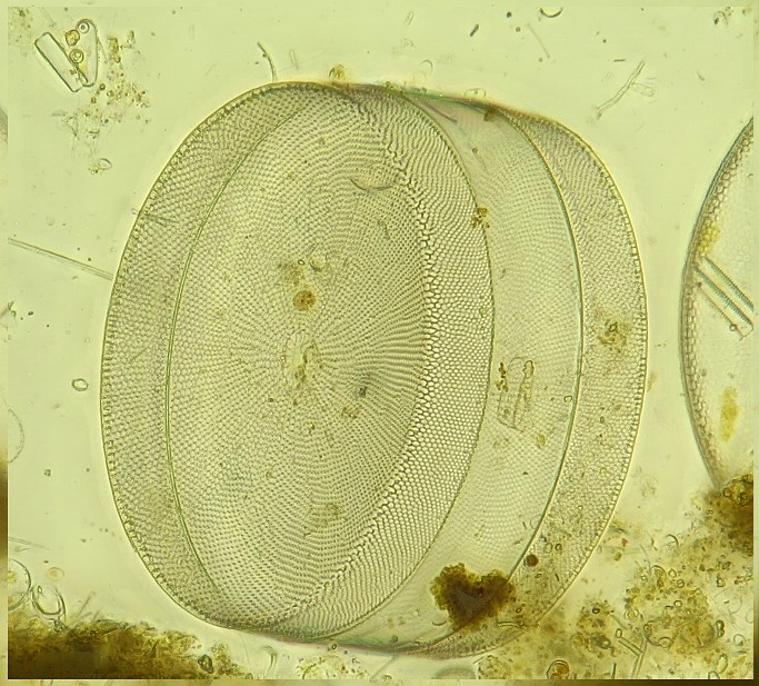

Liebes Forum,
heute habe ich ein Video zu 3D-Darstellungen mit Hilfe von Tiefenmasken hochgeladen. Vielleicht kann das ja für den einen oder die andere hilfreich sein ;)
Viel Spaß beim Ansehen,
Heribert
