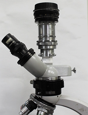

Hier ein Vorschlag für einen ganz einfachen Weg, eine Canon EOS APS-C Kamera an einen Zeiss Phototubus anzuschliessen. Alle Teile sind bei Ebay erhaeltlich - Sonderanfertigungen oder Bastelarbeiten sind nicht noetig.
Benoetigt werden:
- Pentax 40/2.8 Pancake Kameraobjektiv https://www.mikroskopie-forum.de/index.php?topic=19303.0
- Passendes Okular, fuer Zeiss-Mikroskope eignen sich 10x Kpl Brillentraegerokulare.
- Ihagee "Mikrozwischenstück": Ein sehr hochwertig verarbeiteter, schwerer mechanischer Adapter aus DDR-Zeiten http://www.earlyphotography.co.uk/site/entry_M126.html. Er hat einen Klemmring, der um den Phototubus greift und eine Reihe von abnehmbaren Ringen, die eine feste Verbindung zu einer Kamera ermoeglichen. Der Klemmring eignet sich für auch für Phototuben anderer Hersteller, solang der Aussendurchmesser etwa 25mm betraegt. Bei Ebay zu Preisen zwischen 6 und 36 Euro zu haben.
- 55-40 mm step down Ring. Die Ringe des Ihagee Mikrozwischenstück haben ein M40x0.75 Gewinde. Ein passender Ring ist noetig, um zum Pentax Objektiv zu verbinden. Vorsicht, es ist nicht das Gewinde M40.5!
- 49-55 mm step up Ring. Verbindet zum 49mm Filtergewinde des Pentax.
- Pentax KB - EOS Adapter Ring. Verbindet des Pentax Objektiv zur Kamera.
- Hülse als Papier, um den Lack des Phototubus vor Kratzern zu schützen.
Das ist alles. Zusammenschrauben und fertig! Den optimalen Abstand zwischen Okular und Pentax muss man durch systematisches Ausprobieren finden.
Jon
Benoetigte Teile
Installiert am Zeiss RA

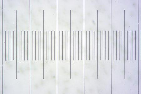

Objektmikrometer (Zeiss Plan 25/0,45 Ph2; Zeiss S-Kpl 10x/20; EOS 500D)
(der Leuchtfeldblendeneinsatz muesste mal gereinigt werden, daher der Staub im Hintergrund  ;D )

Einmal abgesehen vom etwas maritimen Design wäre die Konstruktion in der Tat einfach, wenn es nicht an einem ganz wesenrtlichen Teil mangeln würde. Ich schätze die Wahrscheinlichkeit, jemanden zu finden, der mir einen Adapter baut oder Teile dreht, für wesentlich höher ein als die Chance, einen solchen Ihage-Adpter zu bekommen (auch bei Ebay). Wenn Du mir jetzt sagst, dass so ein Ding alle paar Tage oder Wochen bei Ebay auftaucht, nehme ich natürlich alles zurück.
Hallo Jon,
vor allem ist der Adapter gegenüber den sonstigen direkten Befestigungen am Okular sehr stabil, sogar stabiler als die Original Zeiss Glocke.
Innen sind alle Flächenauch sehr schön schwarz mattiert.
Zu meinen Studentenzeiten vor über 40 Jahren trug er sogar mühleos eine schwere analoge DSLR Kamera mit 50 mm Optik am monokularen Schrägeinblick des Standards und auch am Binokularen Zeiss Knicktubus macht er eine gute Figur.
Und man kann dann auch ohne Trino relativ schnell zwischen Beobachtung und Fotografie hin und herwechseln, da das Okular steckenbleiben kann und man an der Schwalbenbefestigung, die der Adapter ja auch noch hat, den oberen Teil des Fototubus mitsamt der Kamera schnell abnehmen und wieder aufsetzten kann.
In ebay ist er übrigens gar nicht so selten zumindest auch nicht seltener als ein Trinotubus für das Standard. Gestern erst ging erst wieder einer für ca. 35.- Euro weg.
Allerdings, wenn man vom Preis des Adapters redet so ist der in deinem Fall eh unbedeutend gegenüber dem S-Kpl 10/20 und dem 40er Pancake.
Ich nehme daher immer ein billiges Kpl 8/18 ohne Brille und eine 50mm Festbrennweite aus der ehemaligen DDR Fertigung.

Hallo Wilfried,
Ja, er ist sehr praktisch. Ein S-Kpl ist ja nicht noetig, es war nur gerade zur hand  ;D Ein Kpl 10x reicht auch aus. Andere Kameraobjektive sind natuerlich ebenso geeignet, aber das von Peter vorgestellte Pentax 40/2.8 ist eine grossartige Entdeckung. Durch die flache und solide Bauweise wackelt da nichts. Ich habe auch noch ein Nikkor 50/1.8 das ebenfalls recht gut ist http://www.mikroskopie-forum.de/index.php?topic=20617.0 .
