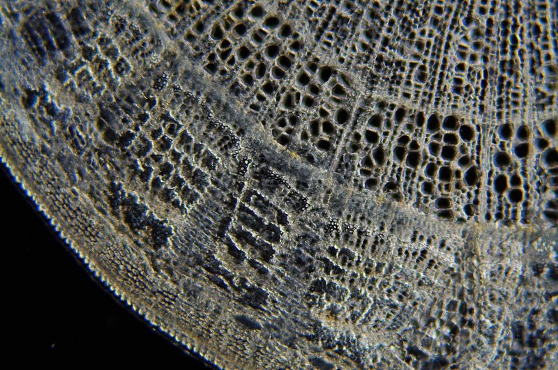

Bild 03 Übersicht, ungefärbter Spross, Amerikanische Linde (Tilia americana)
Bild 04 Vergrößerung, ungefärbter Schnitt, Amerikanische Linde (Tilia americana)
Bild 05 Vergrößerung, ungefärbter Schnitt, Amerikanische Linde (Tilia americana)
Bild 06 Vergrößerung, ungefärbter Schnitt, Amerikanische Linde (Tilia americana)

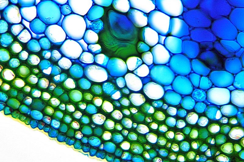

-3A-Färbung nach Wacker (Acridinrot-Acriflavin-Astrablau)
Arbeitsablauf :
3. Vorfärbung Acridinrotlösung  5 Min.
5. Acriflavinlösung (differenzieren bis gerade keine Farbwolken mehr abgehen - Lupenkontrolle) ca.    12 Sekunden !!!.
7. Nachfärbung Astrablaulösung 2 Minute.
Bei der Nachfärbung mit Astrablau eine Mischung aus Astrablau und Acriflavin im Verhältnis  4 : 1 verwendet (blau + gelb = grün).
11. Einschluss in Entellan

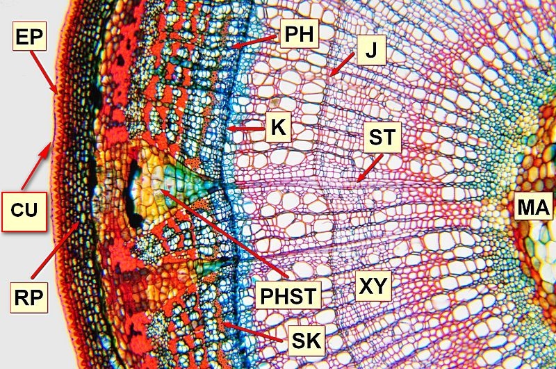

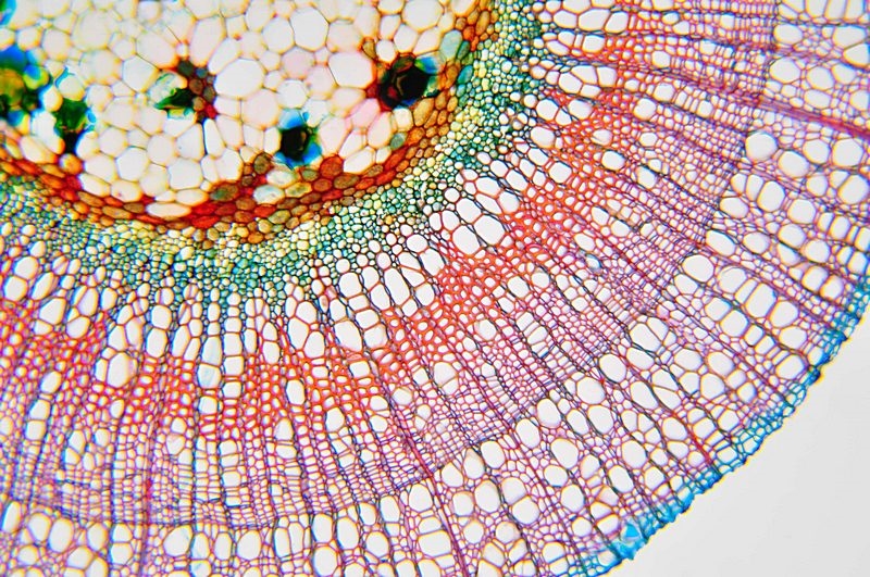

Bild 07  Übersicht, Amerikanische Linde (Tilia americana)
Bild 08  Vergrößerung aus der Übersicht mit Beschriftung, Amerikanische Linde (Tilia americana)
EP = Epidermis, CU = Cuticula, RP = Rindenparenchym, PHST = tangential erweiterter  Phloemstrahl , SK = Hartbast (Sklerenchym), K = Kambium, PH = Phloem, J = Jahresring,  Jahresringgrenze,ST = Strahl, XY = Xylem, MA = Markparenchym
Der Begriff Sklerenchym bezieht sich auf dickwandige, häufig verholzte Zellkomplexe, die hauptsächlich mechanische Funktionen haben. Man nimmt an, dass diese Zellen die Pflanzenorgane befähigen, den vielfältigen Beanspruchungen, die durch Drehung, Krümmung, Schwere und Druck hervorgerufen werden, zu widerstehen, so dass eine übermäßige Schädigung der dünnwandigen weichen Zellen verhindert wird.
Bild 09  Vergrößerung aus der Übersicht, Amerikanische Linde (Tilia americana)
Durch die Umfangerweiterung des Stammes infolge der Dilation (Kambium – Aktivität) müssen die Lücken zwischen den Baststrängen mit, teils sklerifizierten, parenchymatischen Zellen aufgefüllt werden, denn das sekundäre Phloem (Bast) kann in der Breite bzw. Umfang nicht wachsen. Bei einigen Pflanzenarten sind die sekundären Phloemfasern schon im aktiven Phloem als mechanische Elemente ausdifferenziert. Dieses ist bei der Linde (Tilia) der Fall.
Bild 10  Vergrößerung aus der Übersicht, Amerikanische Linde (Tilia americana)
Die korrekte Bezeichnung lautet: Jahresringgrenze
Bild 11  Vergrößerung aus der Übersicht, Amerikanische Linde (Tilia americana)

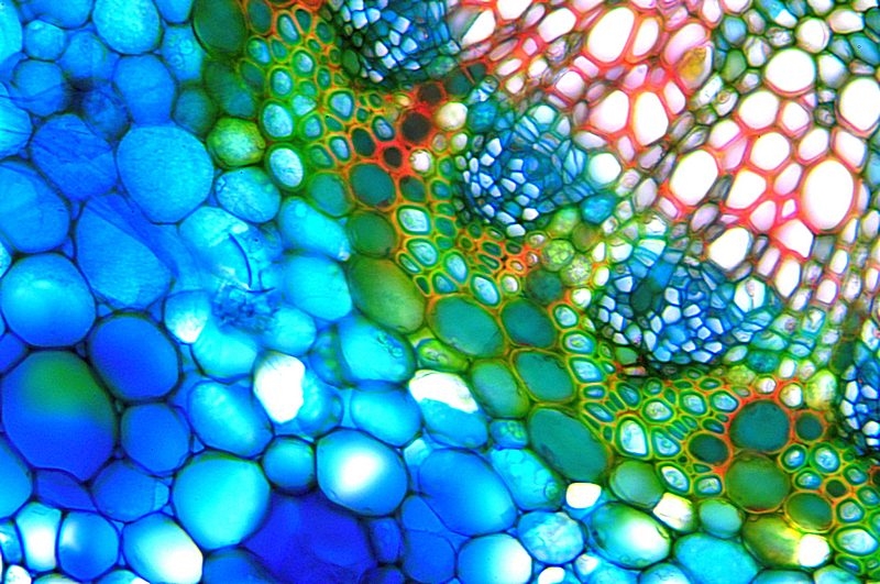

Bild 15 Detailaufnahme aus dem Bereich des Bastes, Amerikanische Linde (Tilia americana)
K = Kambium, HB = Hartbast, WB = Weichbast, R = Rinde, BS = Baststrahl

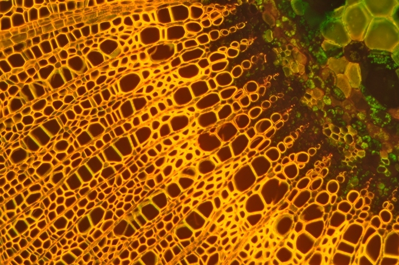

Bild 16 Markparenchym mit angrenzendem Xylem,  Auflicht – Fluoreszenzaufnahme, Amerikanische Linde (Tilia americana)
Fluoreszenzaufnahmen mit Anregungswellenlänge RoyalBlue mit 455 nm, 3 Watt LED, Sperrfilter LP 520, Erregerfilter BP 436/10
Bild 17 Markparenchym mit angrenzendem Xylem,  Auflicht – Fluoreszenzaufnahme, Amerikanische Linde (Tilia americana)
Die Gefäße sind besonders reich getüpfelt; es handelt sich um zweiseitig behöfte Hoftüpfel.

Lieber Herr Koch!
Auf den Abb. 8 und 10 ist jeweils mit einem Pfeil auf einen Jahresring hingewiesen. Es ist sicherlich korrekter, diese Stellen Jahresringrenzen zu nennen, denn die Jahresringe selbst sind ja die mehr oder weniger breiten Kambiumzylinder zwischen zwei Jahresringgrenzen.

Lieber Herr Henkel,
danke für Ihren Hinweis zu den Jahresringgrenzen.
