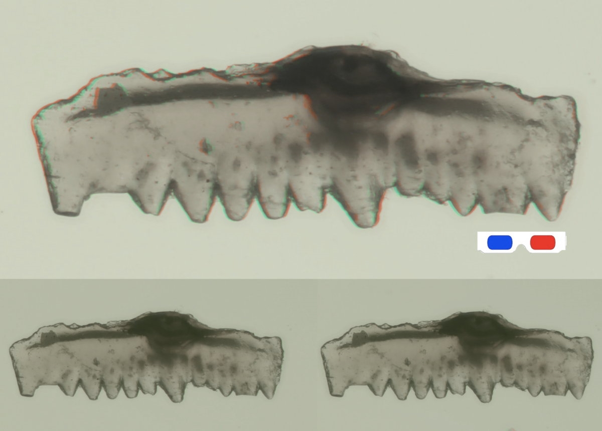

Conodonten:
Als Conodonten bezeichnet man charakteristische Mikrofossilien, die als Beiß- und Kauwerkzeuge von primitiven Cordatieren oder "Würmern" gedeutet werden. Sie treten vor allem im Erdaltertum auf. Die jüngsten Vertreter stammen aus der oberen Trias. Die Conodonten, die ich gefunden habe, sind durchscheinend-honiggelb bis hornfarben.
Diese "Kämme" haben an der "Unterseite" eine Art Gelenk, dass man in der 3D-Ansicht etwas besser erkennt:

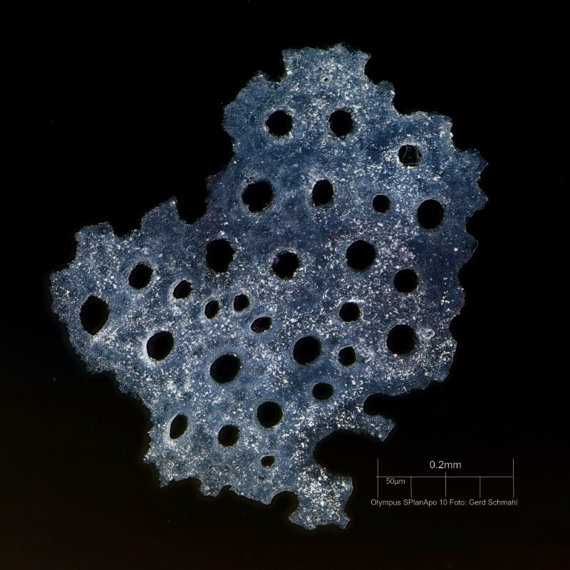

Es finden sich auch interessante Reste, die ich noch nicht deuten kann: "Siebe" und "Netze".
Im Auflicht unter dem Stereomikroskop irisieren die "Siebe" leicht. Eingeschlossen in UV-Kleber und im Durchlicht sind sie hauchzart:
Noch besser wird diese Zartheit im invertierten Bild deutlich, das von seiner Anmutung dem Auflicht nahe kommt:
Die auffälligen "Netze" scheinen aus reiner Kieselsäure zu bestehen, muten unter dem Mikroskop aber an, als seinen sie aus Zuckerkristallen aufgebaut und sind extrem empfindlich. Sie waren recht häufig in der Probe, aber kaum zu bergen weil sie schon bei leisesten Berührungen zerbrachen. Auch hier kommt das invertierte Durchlichtfoto, dem Auflichtbild am nächsten:

Von den "Netzen", in denen Du Seegurkensklerite vermutest, habe ich noch einige. Wenn das Kalzit ist, kann man sie mit frischer Säure wahrscheinlich auflösen. Das kann ich mal probieren. Die haben übrigens ein erhebliches Größenspektrum.

Du hattest den richtigen Riecher: Die "Netze" sind aus Calzit und lösen sich in frischer Essigsäure unter Schaumbildung auf. Ich habe das "Lehrbuch der Paläozoologie" vom MÜLLER nochmal zu Rate gezogen und bei den Seewalzen auch solche siebartigen Teile gefunden, die allerdings von rezenten Tieren stammen. Somit gehe ich davon aus, dass sowohl die "Siebe" als auch die "Netze" zu den Holothuroidea gehören. Hier noch eine Übersicht, die die Variabilität in der Größe der "Netze" verdeutlicht, wobei es sich bei dem kleinen Netz im großen Netz links unten um ein Bruckstück handelt, dass nicht zum großen gehört, sondern nur zufällig in der Öffnung liegt:
Bild 1 im Anhabg

ich habe heute zwei weitere Conodonten ausgelesen, die ich so schön finde, dass ich sie Euch nicht vorenthalten möchte:
Conodont 1 im Durchlicht-Hellfeld:
Bild 1 im Anhang
auch 3-dimensional ein Hingucker:
Bild 2 im Anhang
