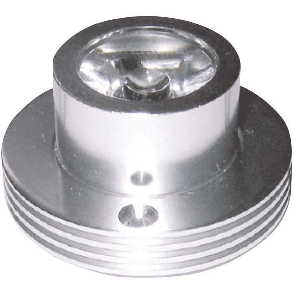

Für mein Biolam habe ich derzeit eine mitgelieferte Beleuchtung mit nicht regelbarer 220V/15W Glühlampe. Diese ist zu dunkel, sehr gelbstichig, wird zu warm und ist unhandlich. Also würde ich sie auch gern durch eine LED Beleuchtung ersetzen.
Dabei bin ich auf diese hier gestoßen:
http://www.conrad.de/ce/de/product/181789/HighPower-LED-Modul-Neutral-Weiss-3-W-112-lm-10-31-V-ledxon-9008201?ref=list
Mit 38mm Durchmesser dürfte sie gut in die Stativaussparung unter dem Kondensor passen. An eine Konstantstromquelle angeschlossen und mit Dimmer versehen erscheint sie mir derzeit als eine geeignete und preiswerte Variante. Wenn ich es richtig verstanden habe, sollte die Lichtquelle idealerweise punktförmig sein. Das scheint mir hier zu passen. Eventuell könnte man noch den Reflektor entfernen.
Könnte das eine geeignete Beleuchtung sein und wenn ja, sollte man eher eine warme, neutrale oder kaltweiße Variante nehmen? Sind 3W passen bei LED-Beleuchtung?

Hallo René,
damit kann man arbeiten. Eine Köhler'sche Beleuchtung geht damit so ohne Weiteres natürlich nicht. Die Helligkeit genügt für praktisch alle Verfahren. Am übernächsten Freitag können wir uns ja (hoffentlich) darüber unterhalten.
