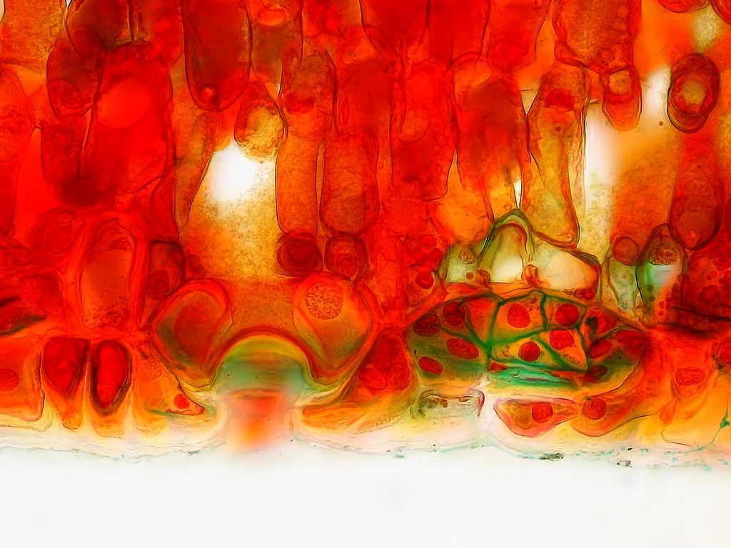

da die Längsschnitte nach dem Färben und Eindecken doch noch etwas Acridinrot ausgeblutet haben, habe ich einige der Schnitte in reinem Isopropanol noch einen Tag liegen lassen und dann eingedeckt, was zu einer deutlichen Aufhellung der rot gefärbten lignifizierten Zellwände geführt hat.

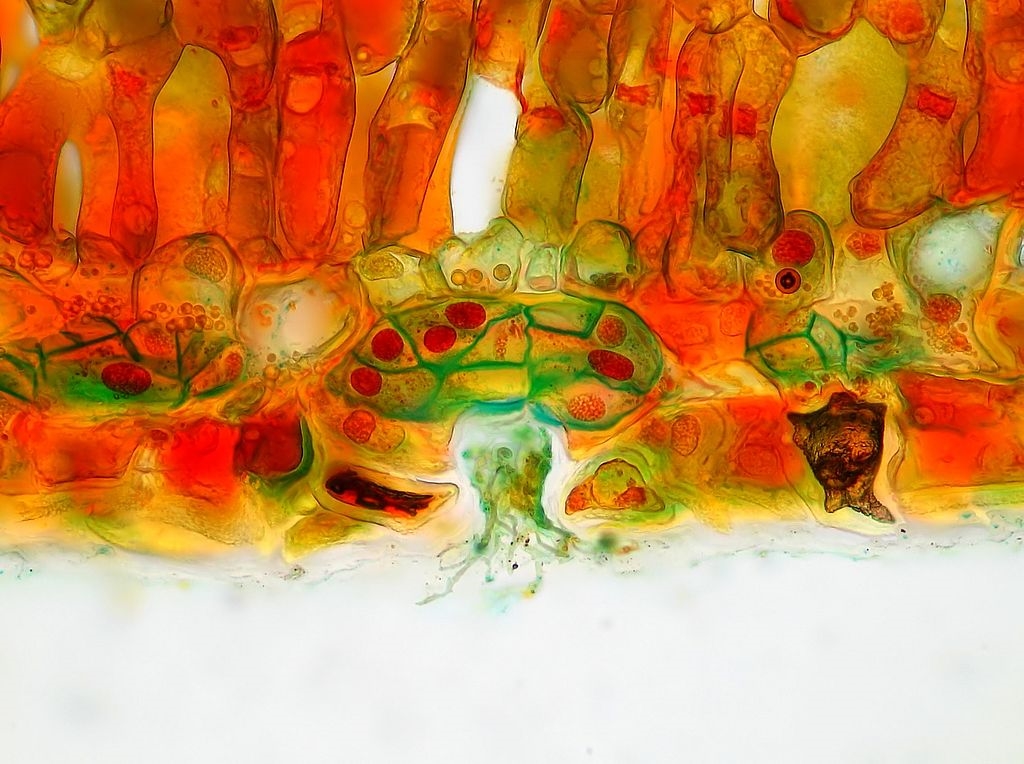

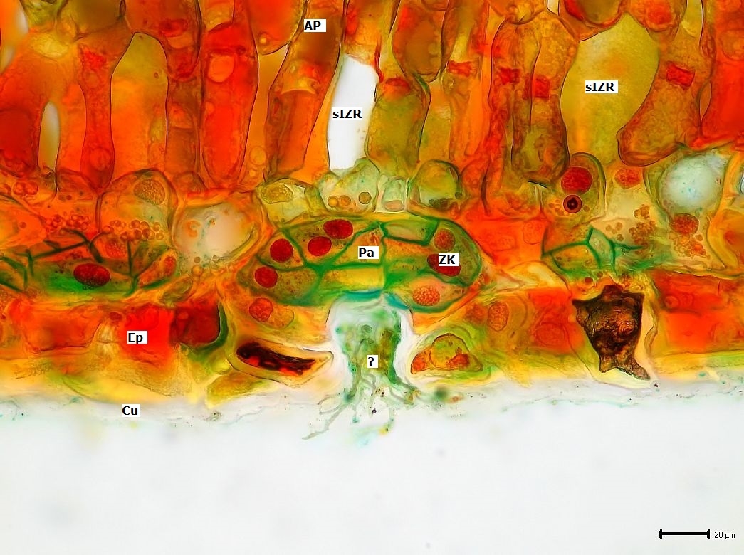

Einige der Schnitte zeigen in der Umgebung der Stomata Parenchymzellen mit nicht lignifizierten Zellwänden und recht großen, deutlich rot gefärbten Zellkernen. Diese möchte ich hier noch zeigen, zumal ich in den Vorhöfen einiger Spaltöffnungen etwas gefunden habe, was ich für einen Pilz halte. Aber der Reihe nach ...
Bild 26a,b: Stomata in unterschiedlicher Lage im Längsschnitt, Bild 26b mit Beschriftung; Vergrößerung 400x, Stapel aus je 14 Bildern
Links ein Stoma, das sehr schön eine der hantelförmigen Schließzellen erkennen lässt. Am rechten Ende der große Zellkern. Das Stoma rechts liegt in Z-Ebene etwas tiefer, hier sieht man, dass die Stomata von nicht verholzten Parenchymzellen umgeben sind, deren Zellkern hier ebenfalls deutlich zu erkennen ist.

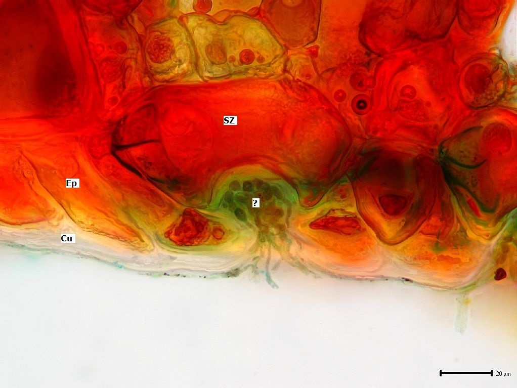

Bild 27a,b: Das Parenchym am Rande eines Stomas, Bild 27b mit Beschriftung, Vergrößerung 400x, Stapel aus 16 Bildern
Unter dem Parenchymzellen-Nest sehen wir den Vorhof des darunter liegenden Stomas - doch der ist mit einer Struktur gefüllt, die wie die Hyphen eines Pilzes ausschaut (?).

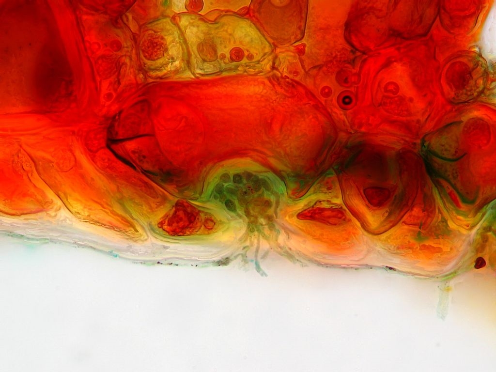

Bild 28a,b: Ähnliche Strukturen finden sich in einigen Stomata meiner Präparate, Bild 28b mit Beschriftung; Vergrößerung 400x, Stapel aus 17 Bildern
Was meint Ihr? Könnte es sich bei der mit dem "?" markierten Struktur um einen Pilz handeln? Immerhin scheint dieser es nicht ins Innere der Pflanze geschafft zu haben. Zumindest habe ich dort bisher keine Hyphen gefunden.
Die Pflanze, von der die Probe stammt, stand Ende Oktober noch im Freien. Bei unserem diesjährigen, sehr feuchten Sommer erscheint es mir zumindest gut möglich, dass sich ein Pilz festsetzen konnte, zumal E. lehmannii sicher keine sonderlich ausgeprägten Abwehrmechanismen vorweisen kann: bei nur rund 350 mm Regen im Jahr dürfte das nicht nötig sein.
