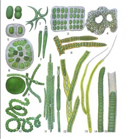

Dactylococcus
http://en.wikipedia.org/wiki/Dactylococcus
2 – Dactylococcus rhaphydioides;
1 - Chroococcus aeroginosus; 2 – Dactylococcus rhaphydioides; 3 – Merismopedia glauca;
4 – Microcystis aeroginosa; 5 – Gleocapsa turgida; 6 – Gomphosphaeria aponina;
7 – Chamaesiphon curvatus; 8 – Stigonema ocillatum; 9 – Nostoc pruniforme;
10 – Anabena hassalii; 11 – Aphanizomenon flos-aquae; 12 - Tolypotrix tenuis;
13 – Calothrix gipsophylla; 14 – Oscillatoria chalybea; 15 – Lyngbia confervoides.
http://studopedia.com.ua/1_10687_prokariotichni-vodorosti-zagalna-harakteristika-klasifikatsiya-poshirennya-znachennya-v-prirodi.html

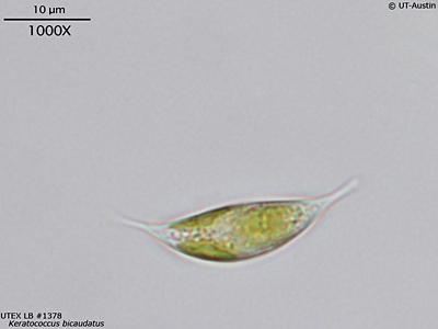

Mit freundlicher Unterstützung von Podsol
konnte ich "vom Hölzgen zum Stöcksken" kommen,
also vom Dactylococcus mit mageren Infos im Netz
zum Keratococcus mit massig Bildern und Infos,
der auch in taxonomischen Datenbanken prominent gelistet wird.
Keratococcus bicaudatus (A.Braun ex Rabenhorst) J.B.Petersen
Type species
This is the type species (holotype) of the genus Keratococcus.
Basionym
Dactylococcus bicaudatus A.Braun ex Rabenhorst
Homotypic Synonym(s)
Cbicaudatus A.Braun ex Rabenhorst 1868
Ourococcus bicaudatus (A.Braun) Grobéty 1909
Heterotypic Synonym(s)
Dactylococcus bicaudatus var. exilis West & G.S.West
Dactylococcus bicaudata var. subramosus West & G.S.West
Keratococcus caudatus Pascher 1915
http://www.algaebase.org/search/species/detail/?species_id=34661
