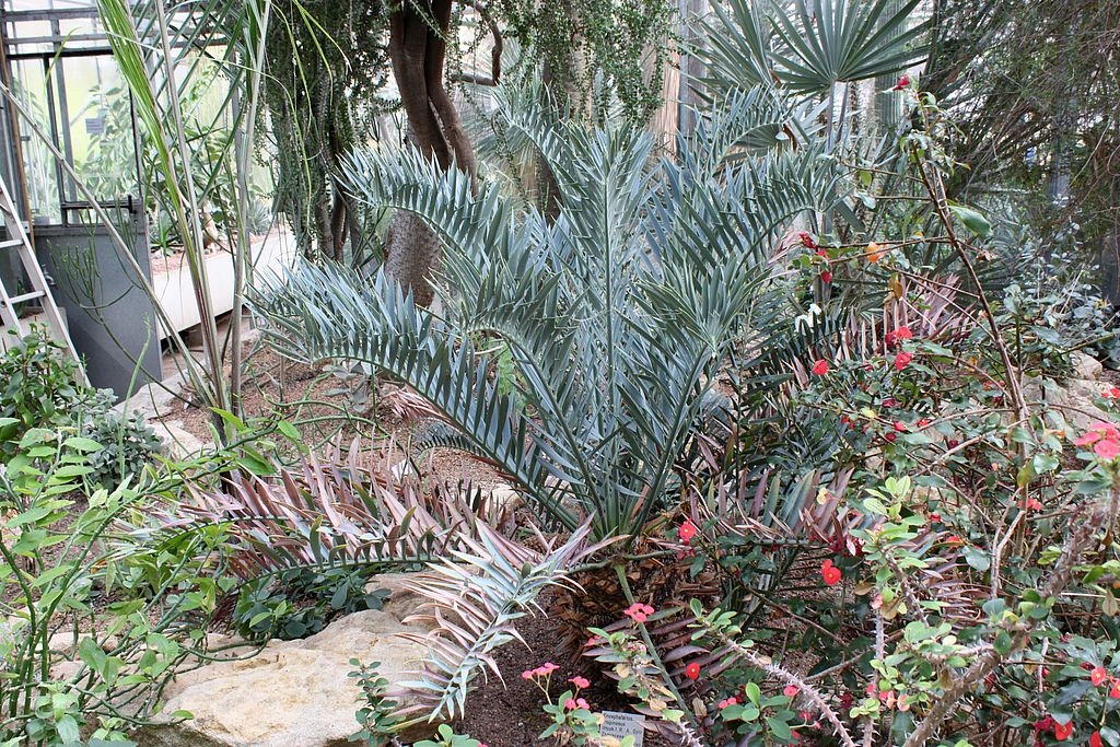

Bild 1: Der Buschmanns-Fluss Palmfarn im Gewächshaus des Botanischen Gartens der TU Darmstadt
Aufnahme von Detlef

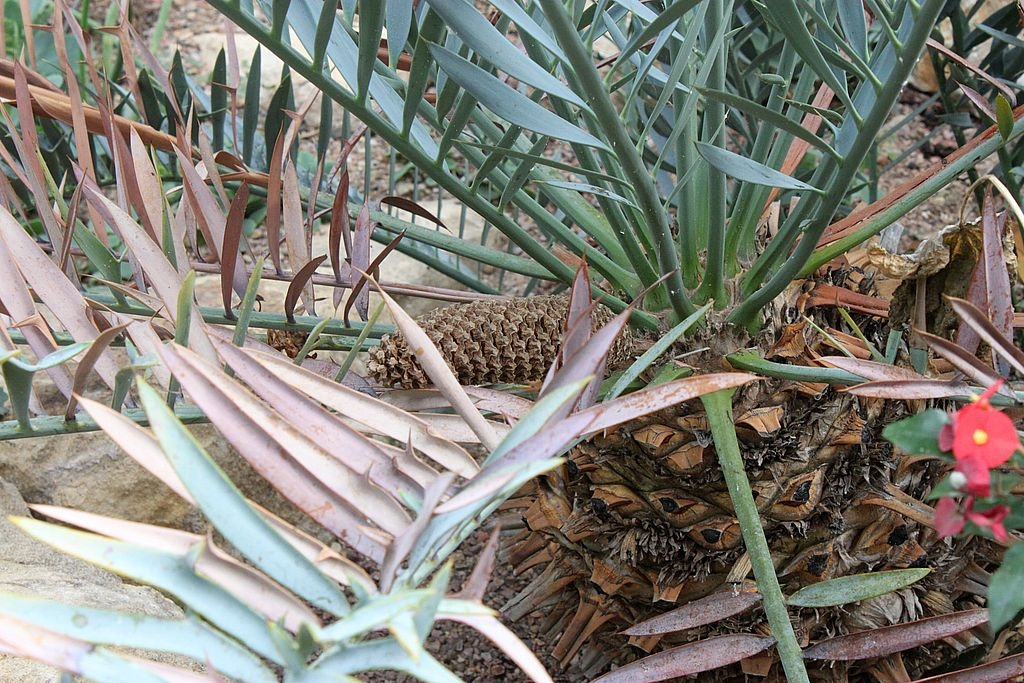

Bild 3: Eine blühende männliche Pflanze
Aufnahme von Mike Gray (2013; http://www.pacsoa.org.au/wiki/Encephalartos_trispinosus)
Männliche Pflanzen entwickeln ein bis zwei leuchtend gelbe Zapfen, die eine Höhe von 25 bis 35 cm und einen Durchmesser von 7 bis 8 cm haben. Die Blüte der Weibliche Pflanzen ist mit einer Größe von 40 bis 50 cm und einem Durchmesser von 18 bis 20 cm deutlich massiver und steht meist allein.

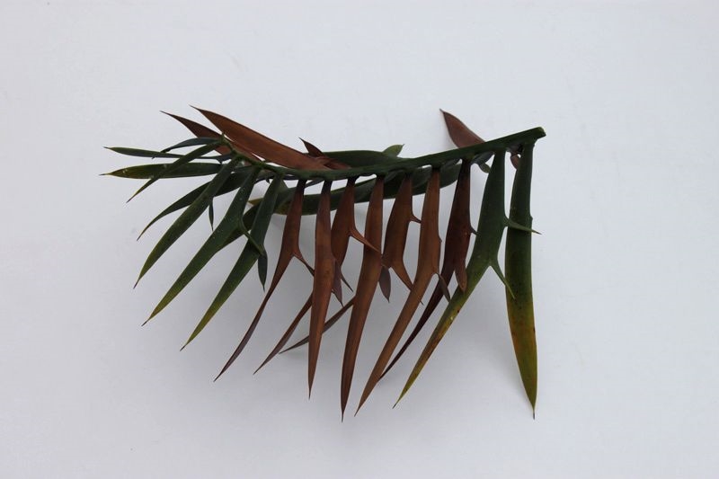

Bild 5: Zunächst die Probe im Ganzen
Wir sehen eine Wedelspitze mit einigen abgestorbenen, braunen Fiederblättchen, die Rhachis ist aber noch intakt. Schön erkennbar ist, dass besonders zur Spitze hin auch Fiederblättchen mit nur einem oder ohne "Zacken" auftreten.

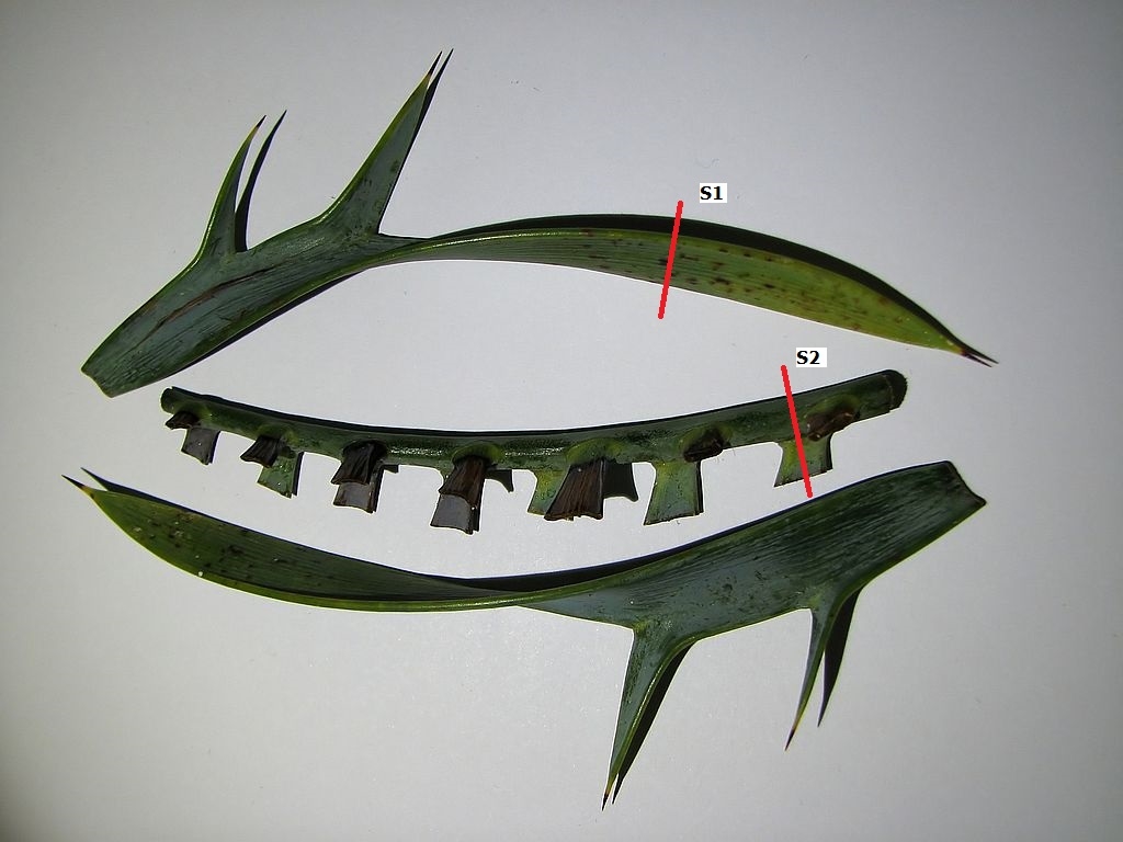

Bild 6: Zerlegt und mit Schnittführung
S1 der Schnitt durch das Fiederblättchen und S2 der durch die Mittelrippe

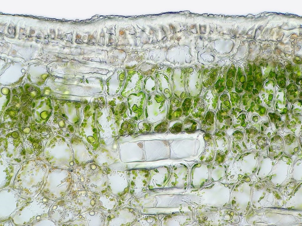

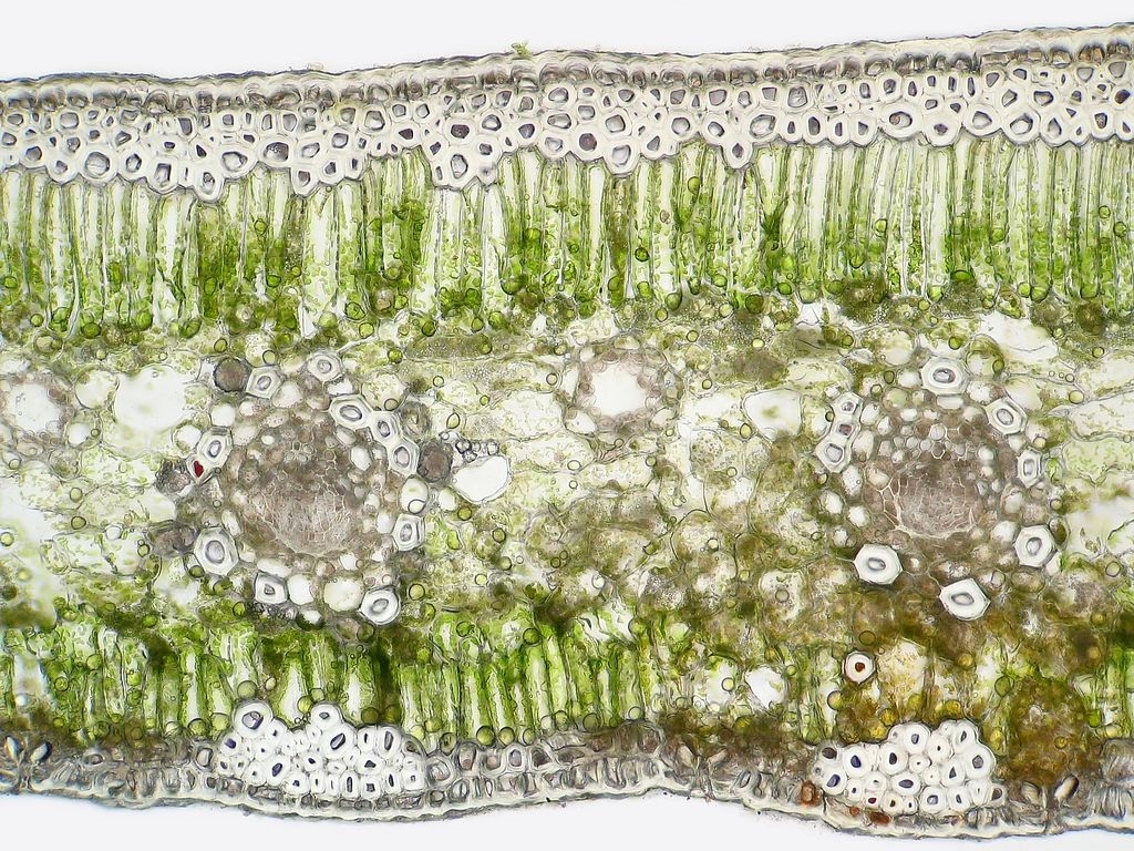

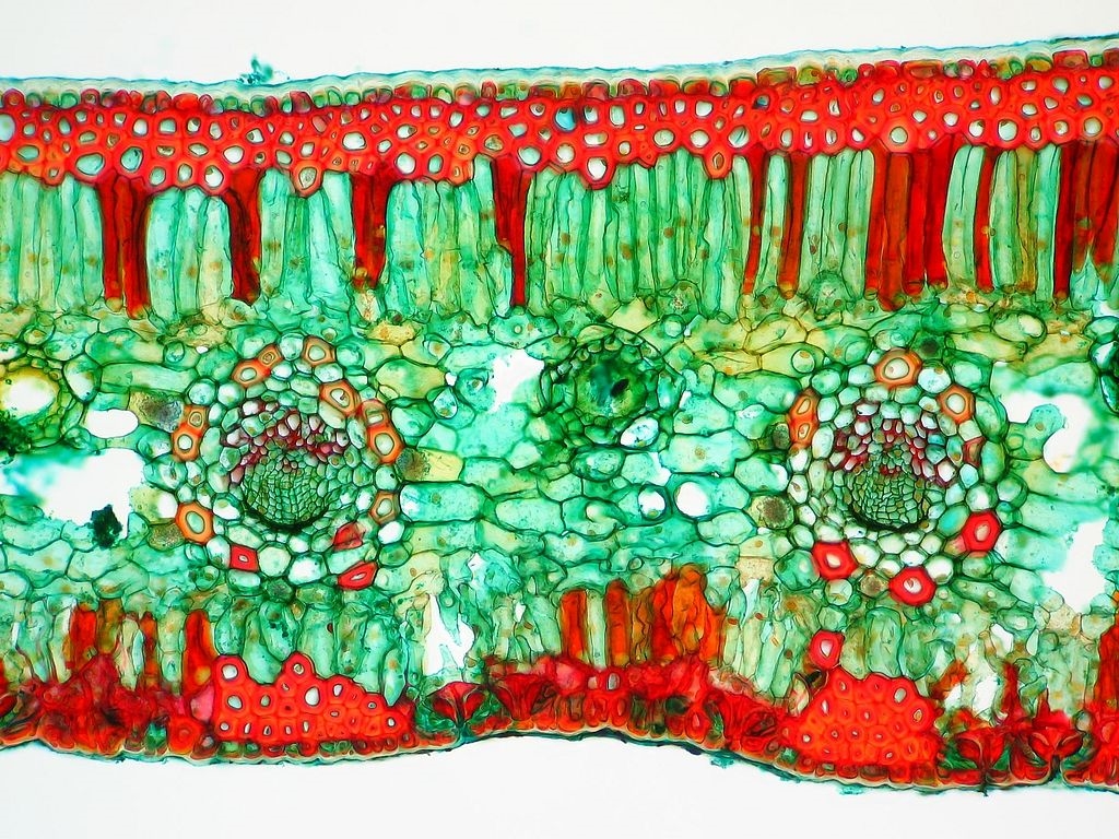

Bild 8a-c: Zur Bestätigung: der Blattquerschnitt, Bild 8a frisch, Bild 8c mit Beschriftung; Vergrößerung 100x, Stapel aus 19 bzw. 18 Bildern
In Bild 8a ist als Schatten über den Zellen schon der Schleim aus den Sekretgängen zu erkennen. Diese sind im Schnitt etwas kleiner als beim Karoo-Palmfarn - ansonsten sehen wir einen sehr ähnlichen Aufbau, wie es auch für zwei Arten einer Gattung zu erwarten ist. Die geschlossen kollateralen Leitbündel weisen auf eine Monokotyledone hin und zeigen am unteren Rand halbmondförmig einen Streifen disfunktionalen Phloems (aPl). Im Sekretgang finden wir Reste des Schleims als Präparationsartefakt (Bild 8b&c, Art). An der Unterseite wieder viele Stomata.
Informationen zu den Abkürzungen im Bildn 8c sowie den folgenden beschrifteten Bildern findet Ihr wie immer auf der Webseite des MKB: Tabelle mit den Kürzeln und den zugehörigen allgemeinen Erläuterungen.

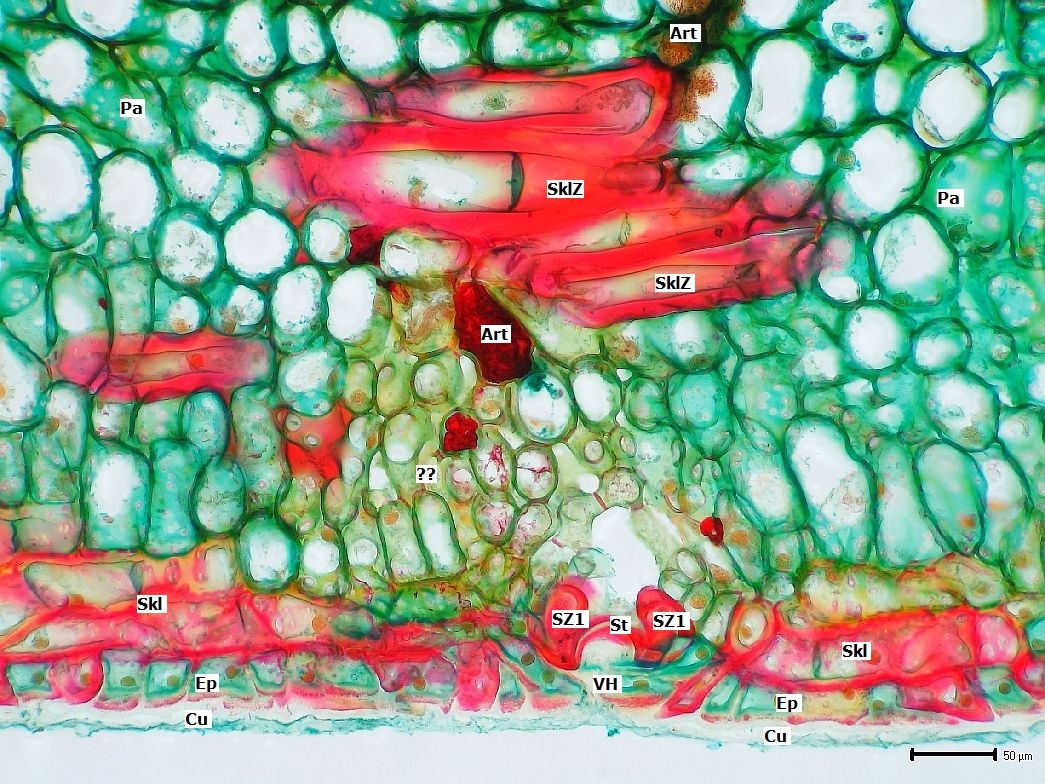

Bild 9a-c: Der sehr kurze Blattstiel am Übergang in die Blattfläche annähernd längs angeschnitten, Bild 9a frisch, Bild 9c mit Beschriftung; Vergrößerung 200x, Stapel aus 25 bzw. 23 Bildern
Interessant die schräg längs getroffenen sklerenchymatischen Idioblasten (SklZ). In den Bilder 9b und c zeigt sich rund um den und links vom substomatären Interzellularraum (sIZR) eine Abweichung in der Färbung. Da der Wedel schon etwas angeschlagen war (siehe Bilder 5 und 6), würde ich vermuten, dass wir hier eine Gruppe bereits absterbender Zellen sehen (??).

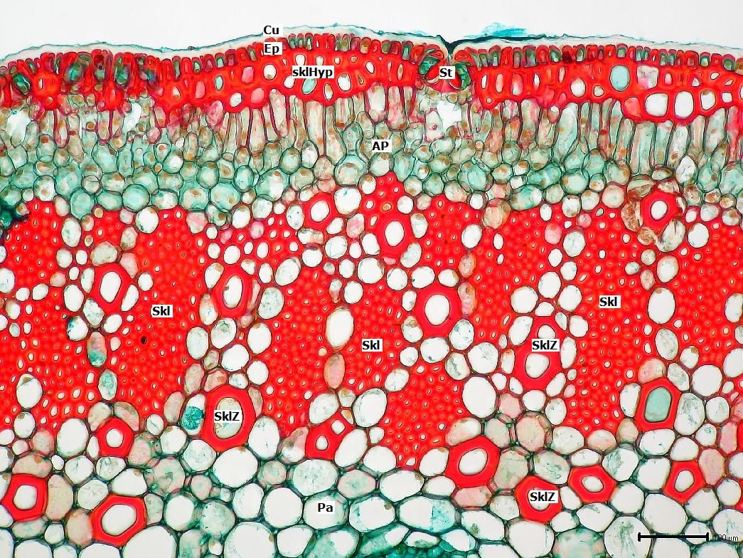

Bild 11a-c: Epidermis und Hypodermis, Bild 11a frisch, Bild 11c mit Beschriftung; Vergrößerung 100x, Stapel aus 31 bzw. 14 Bildern
Hier wird die oben beschriebene Abfolge deutlich: von Außen nach Innen die Cuticula, die Epidermis mit eingelagerten Stomata, darunter die mehrreihige sklerifizierte Hypodermis gefolgt vom Assimilationsparenchym. Daran anschließend der ring aus Sklerenchymzellennestern, unterbrochen von parenchymatischen "Gängen" in denen auch lignifizierte Idioblasten eingelagert sind.

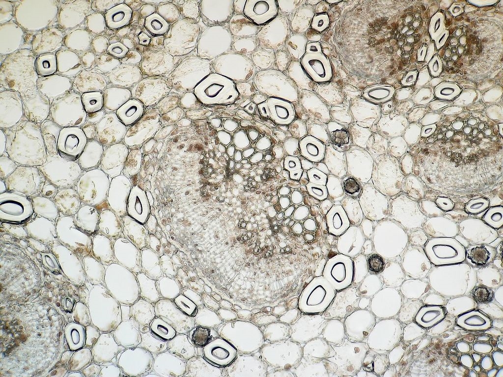

Bild 12a-c: Die Leitbündel, Bild 12a frisch, Bild 12c mit Beschriftung; Vergrößerung 100x, Stapel aus 20 bzw. 12 Bildern
Wir sehen viele, ungeordnet im umgebenden Parenchym liegende, geschlossen kollaterale Leitbündel ohne Cambium. In der Bildmitte je eines, das an einer Zweigstelle getroffen wurde. Hier noch einmal, wie auch bei den Leitbündeln des Fiederblättchens, das disfunktionale Phloem am Rand (gequetschte, abgestorbene Zellen).
Im Parenchym finden wir auch hier die bekannten Idioblasten und einige Drusen.

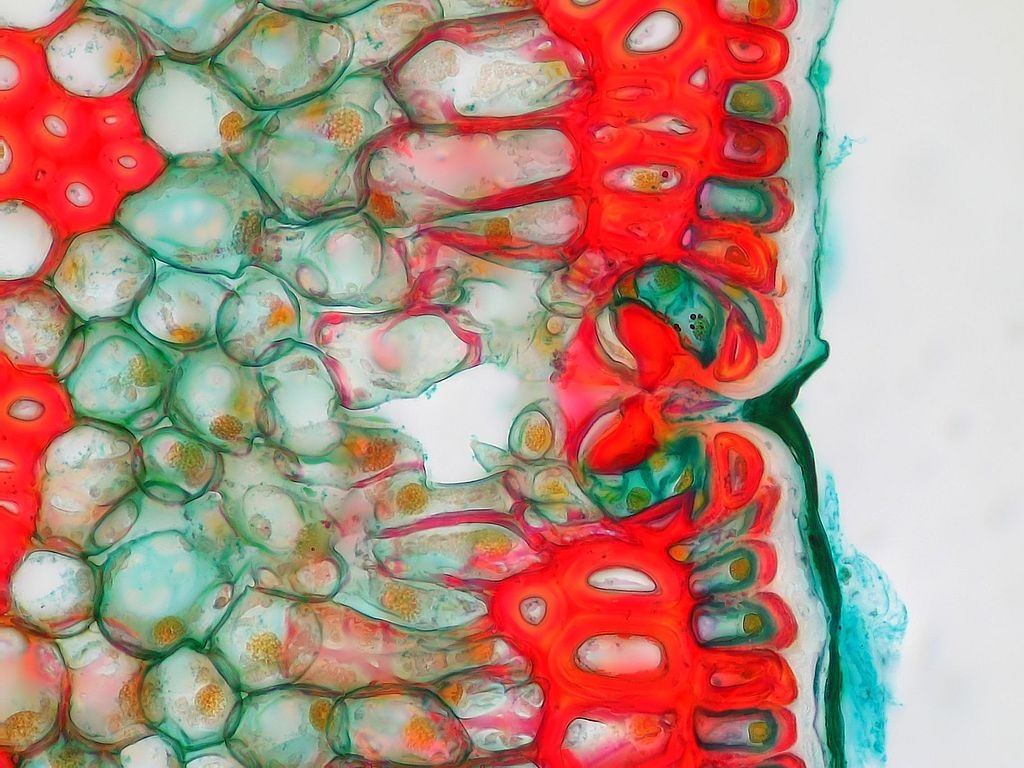

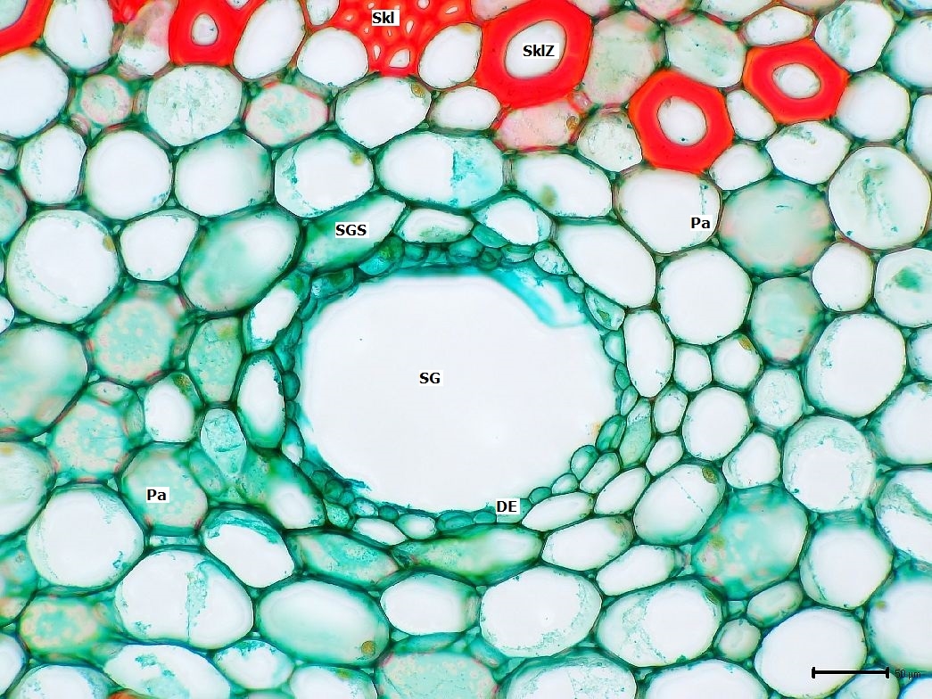

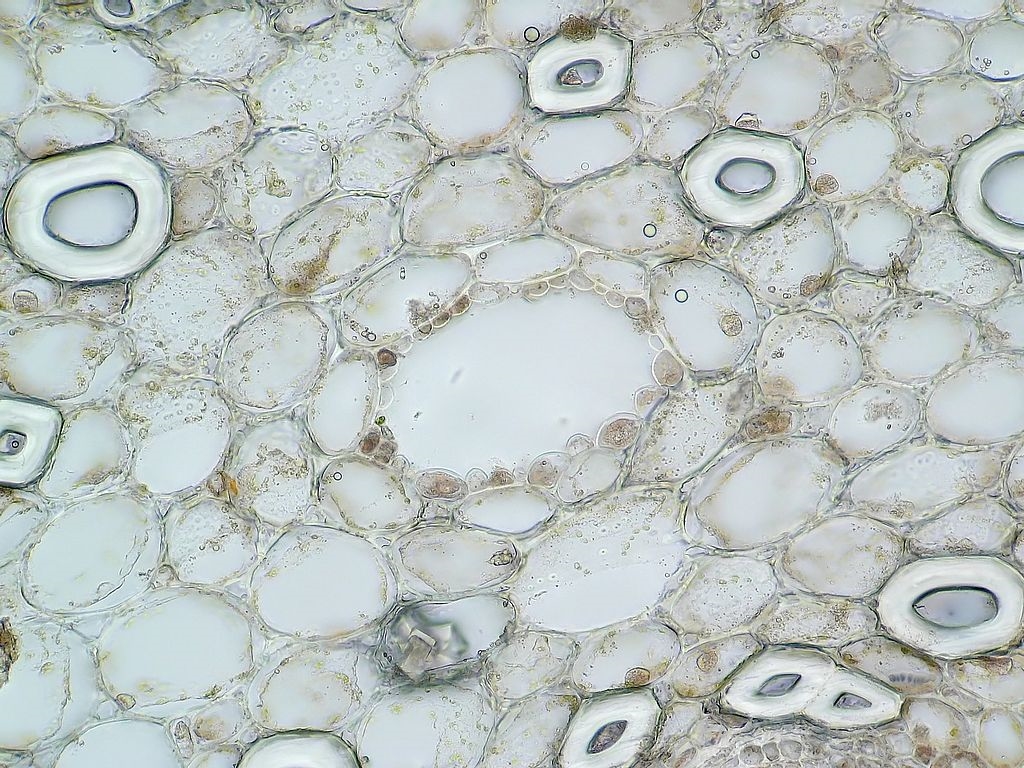

Bild 13a-c: Ein Sekretgang, Bild 13a frisch, Bild 13c mit Beschriftung; Vergrößerung 200x, Stapel aus 25 bzw. 18 Bildern
Auch hier ein zweireihiger Aufbau mit einem innen liegenden Drüsenzellenepithel. Die Sekretgänge erreichen eine Größe von etwa 320 auf 250 µm.

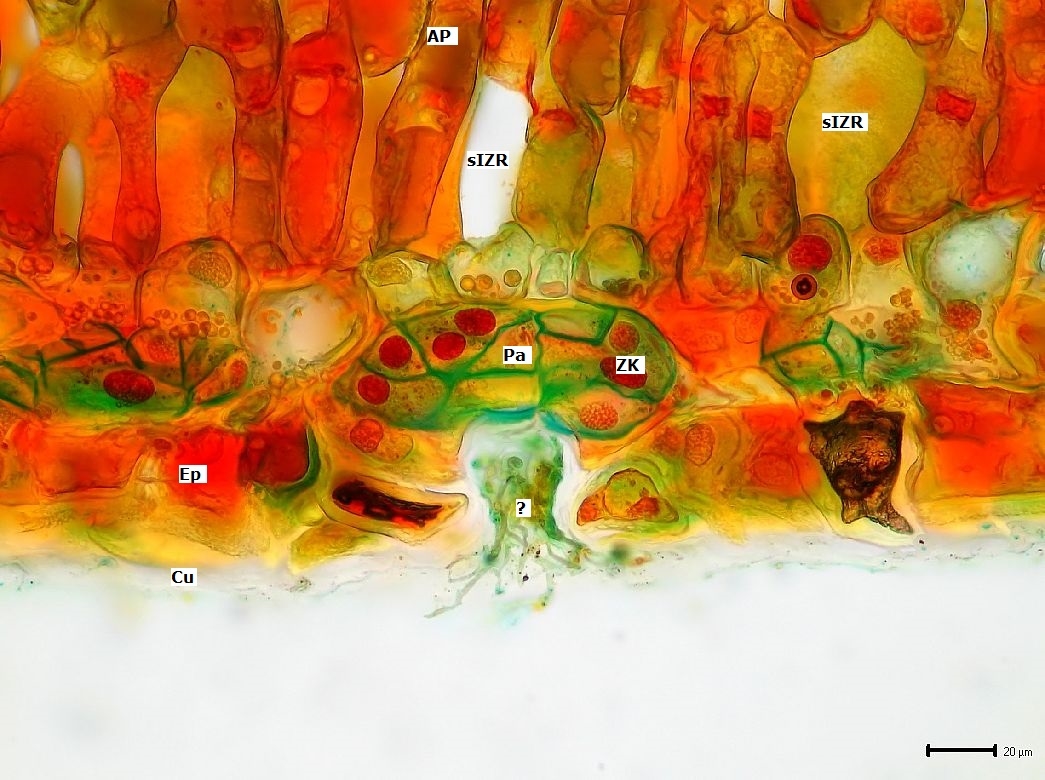

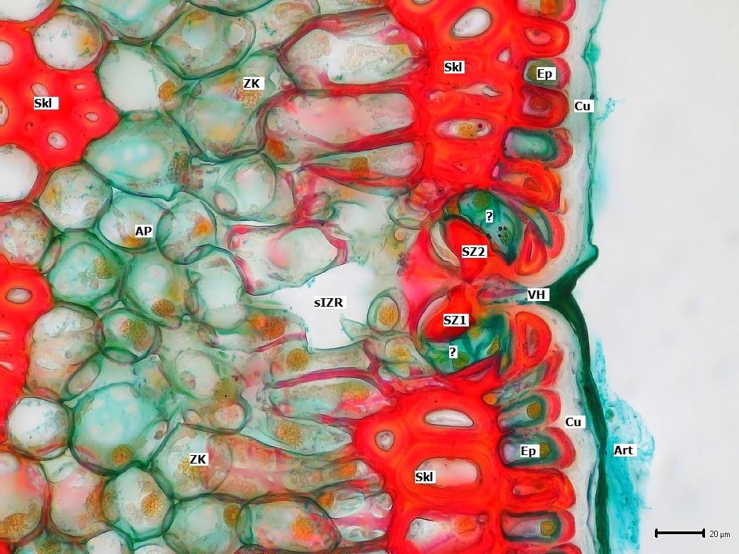

Bild 14a-c: Ein Stoma der Rhachis, Bild 14a frisch, Bild 14c mit Beschriftung; Vergrößerung 400x, Stapel aus 28 bzw. 18 Bildern
Wir finden ein Stoma vor, dessen Aufbau dem von E. lehmannii entspricht und wie man es im allgemeinen bei Gymnospermen findet. Auch sehen wir wieder diverse Ausprägungen von Pflanzen an trockenen Standorten: unter Anderem die dicke Cuticula und den Vorhof des Stomas. Dieser ist oft von Wachs verstopft, wie ein Handschnitt von Detlef zeigt.
Bild 15: Frischer Schnitt durch ein Stoma von E. trispinosus
Handschnittt von Detlef. Er sagt dazu: "Was man hier erkennen kann: der Vorhof ist mit Wachs verstopft - etwas, was man am fixierten Material nicht erkennen kann, weil heraus gelöst. Ein Merkmal wahrscheinlich aller Gymnospermen."
Interessant finde ich die mit (?) gekennzeichneten Bereiche im Bild 14c. Sie zeigen im Querschnitt an beiden Seiten neben dem Spaltöffnungsapparat je eine Gruppe parenchymatischer Zellen, die gemeinsam mit dem Stoma in der mehrreihigen Hypodermis eingelagert sind. Ich denke, hier sehen wir die gleichen Zellen, wie schon im Längsschnitt eines Stomas vom Fiederblättchen der E. lehmannii im folgenden Bild.
