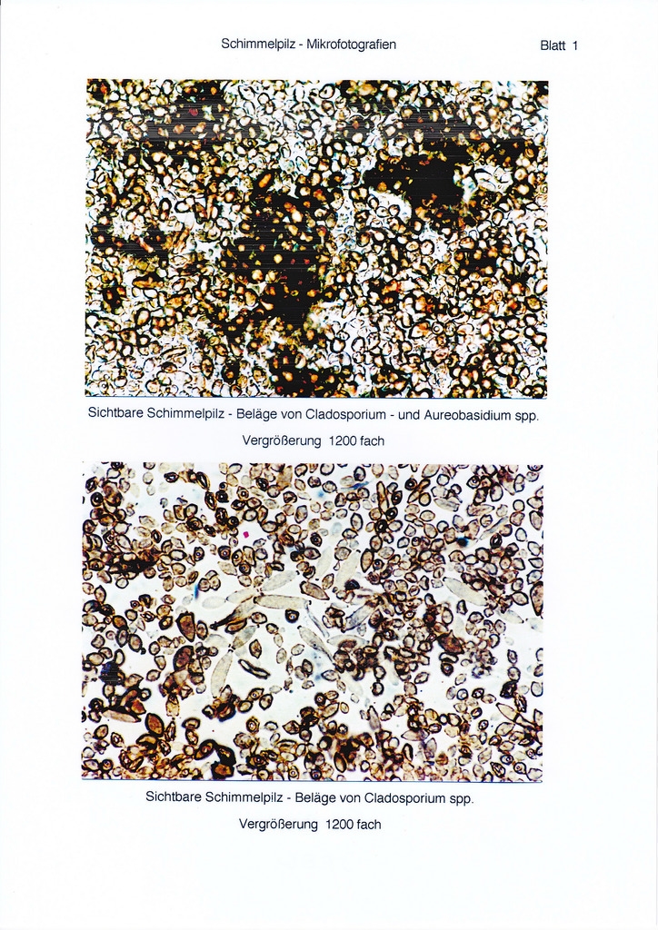

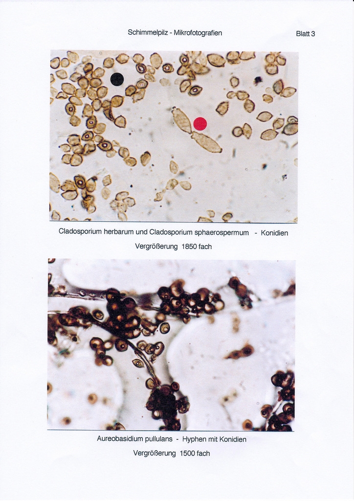

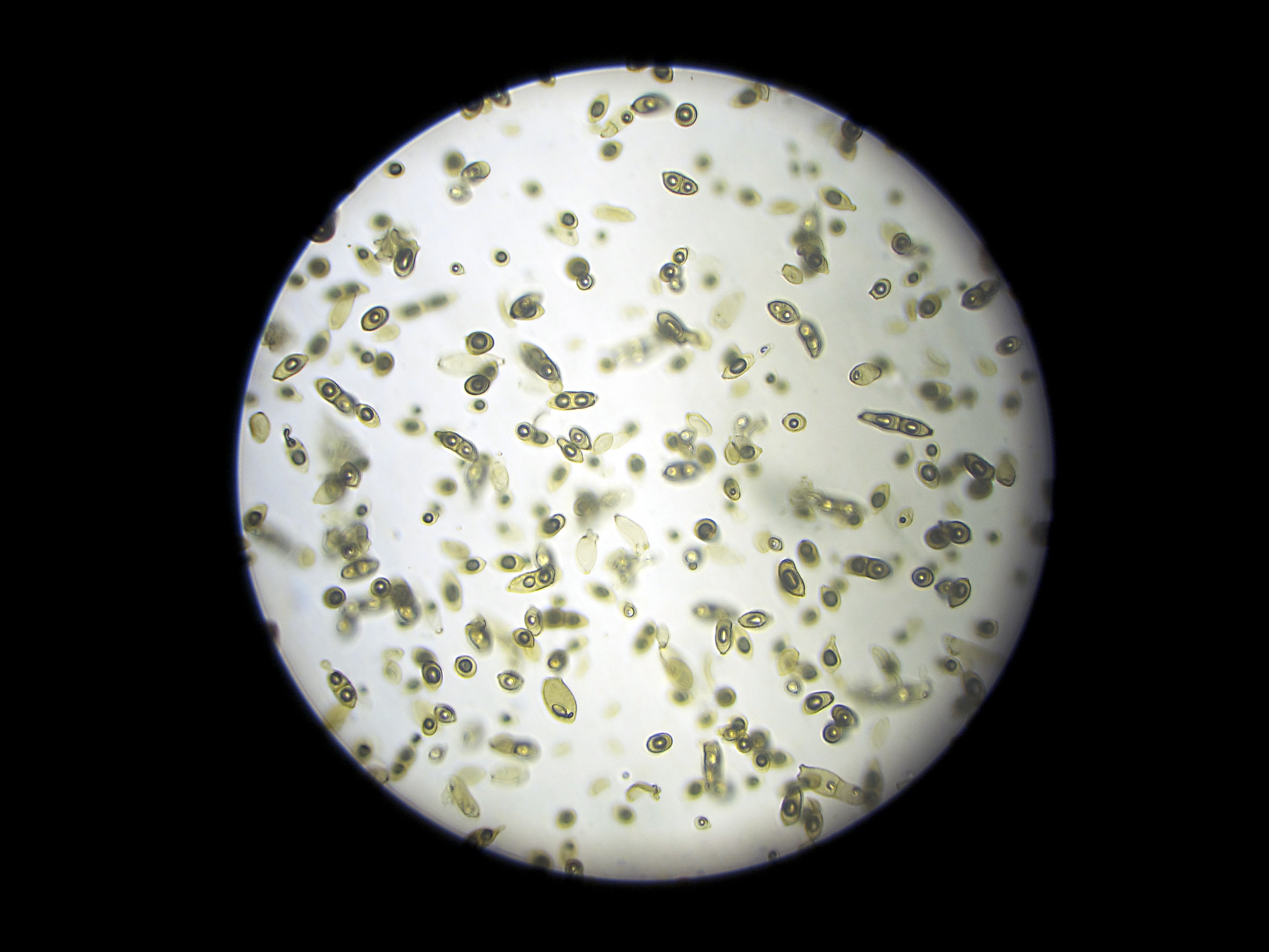

vielen Dank für Deine Anregung. So hatte ich gleich mal Gelegenheit ein paar Punkte für die Mikroskopie bei meiner Frau gutzumachen. Wir haben nämlich etwas schwarzen Schimmelbelag im Bad (obwohl wir extra mit Silicatfarbe gestrichen haben, die angeblich vom Schimmel verschmäht wird...). Klaren Tesa hatte ich keinen da, aber etwas Canadabalsam auf ein Deckglas und damit ganz leicht auf den Schimmelrasen getupft hat auch schon was geholfen.
Mit Phasenkontrast bin ich noch am Einrichten, so also erst mal nur Hellfelddurchlicht (Pl Apo 100, immergiert) mit 10er Okular, Tubusfaktor 1x.
So ganz spontan und ohne jede Ahnung würde ich meinen, mein Schimmel ähnelt Deinen Aufnahmen von Caldosporium?

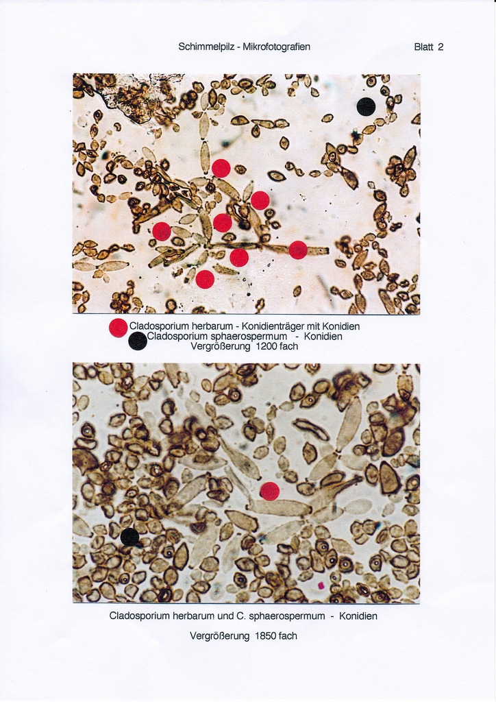

Hallo Thomas,

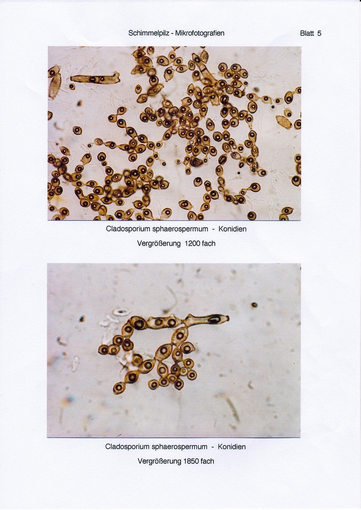

Dein Deckglasverfahren war ja schön erfolgreich und die dunklen Schimmelpilzsporen sind dabei auch im Durchlicht-Hellfeld ohne Färbung gut zu erkennen. Wie Du richtig vermutet hast, handelt es sich bei dem Schimmel eindeutig
um Cladosporium sphaerospermum. Viel Glück bei der Sanierung !  Nur leicht durchscheinend sind wohl auch Teile von Cladosporium herbarum vorhanden !

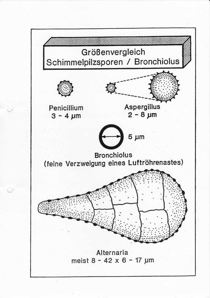

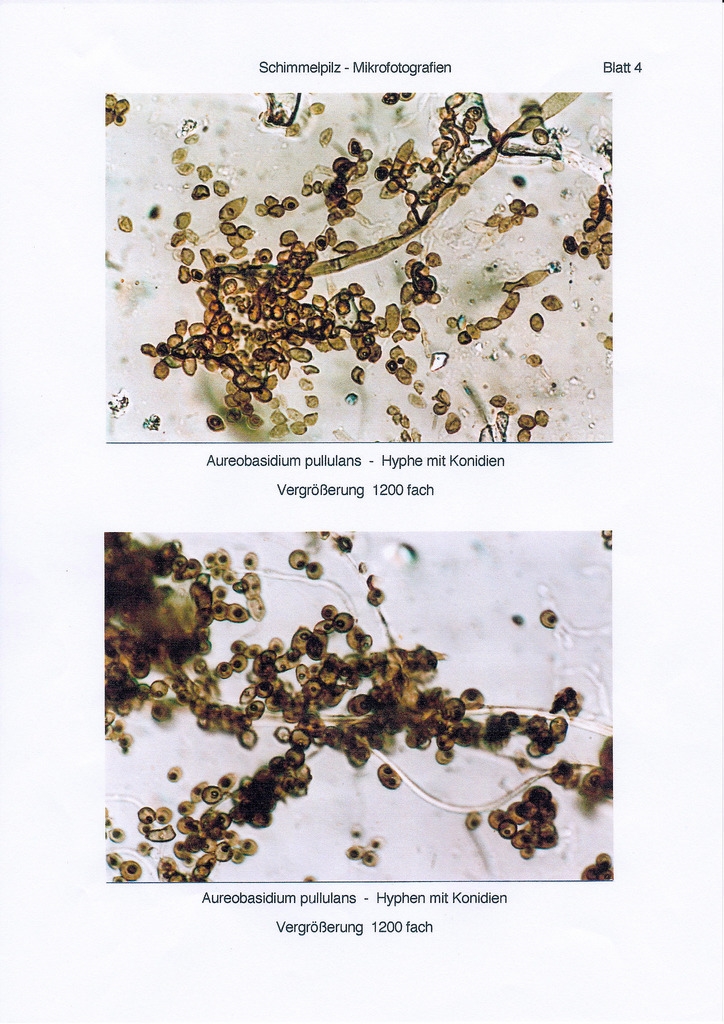

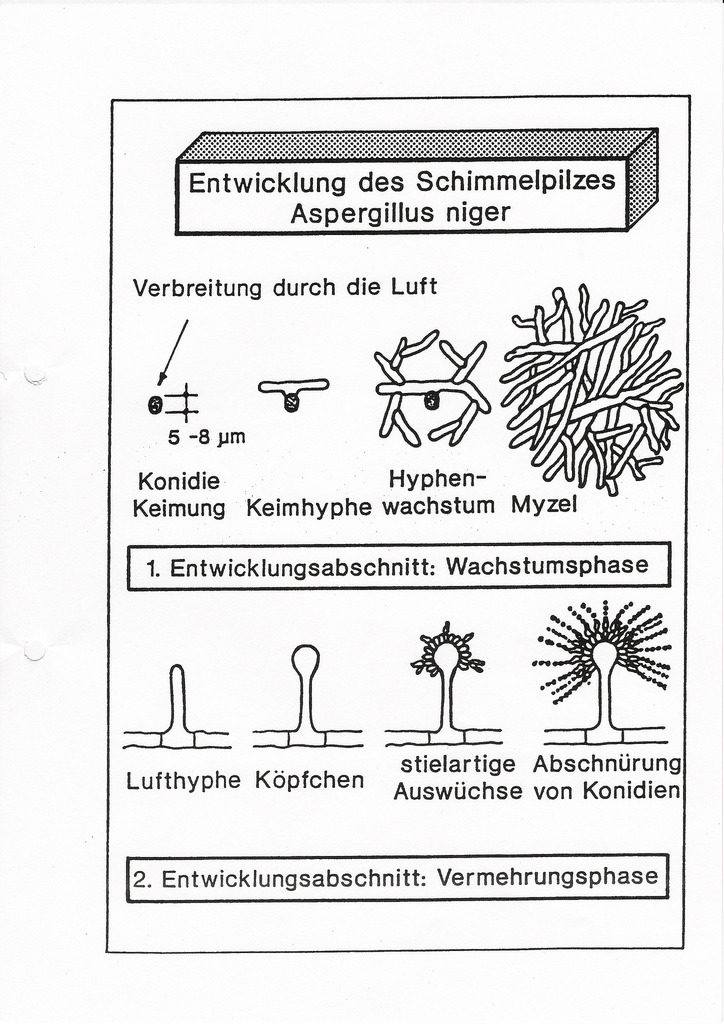

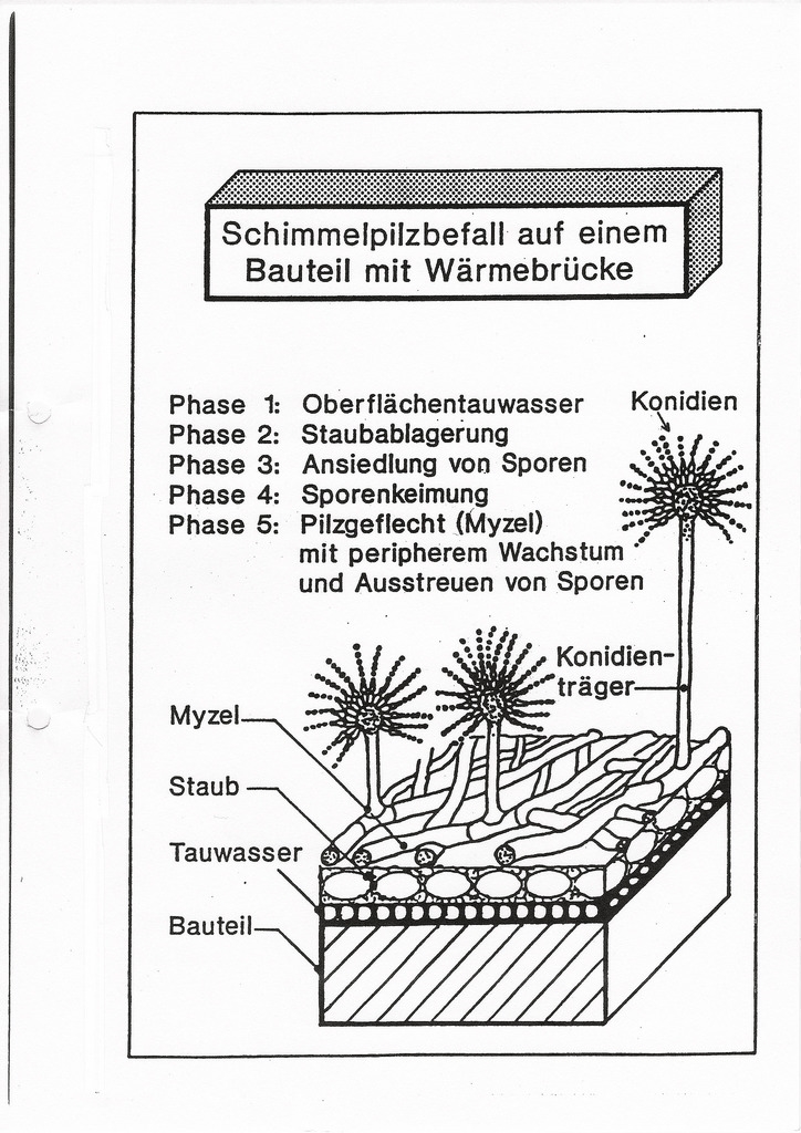

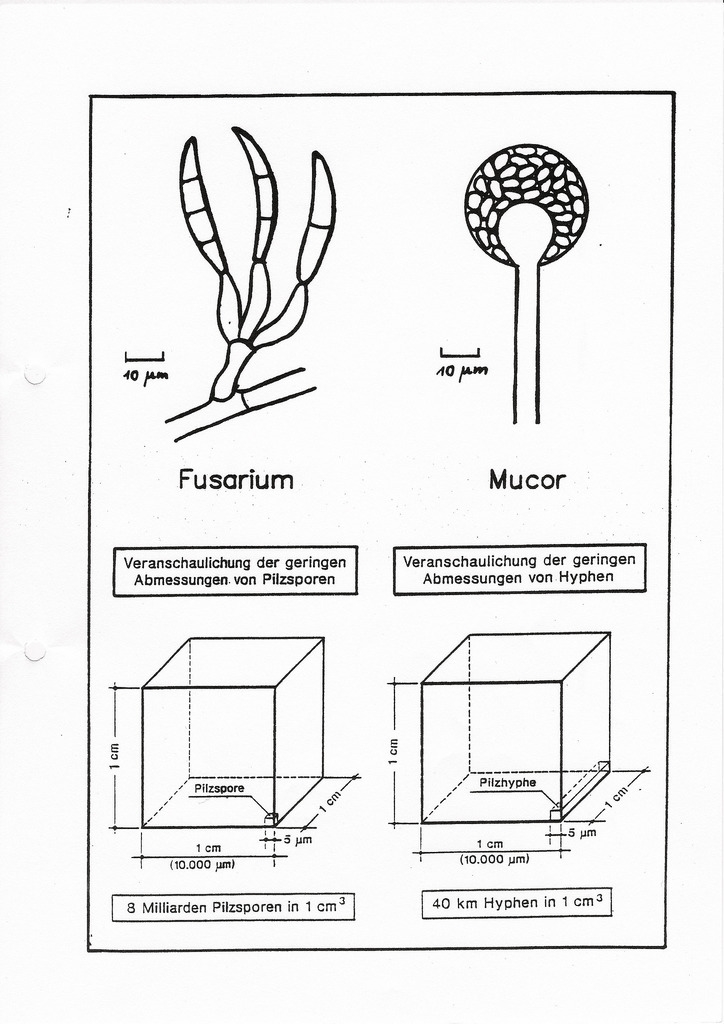

Zur besseren Information stelle ich nachfolgend einige Seiten aus meinen Vortragsunterlagen ein. Sie betreffen kurz gefasst die Lebensansprüche der
Schimmelpilze und den Schimmelpilzbefall durch Bau- und Nutzmängel.
Mit herzlichen Grüßen
Jürgen aus Hemer
