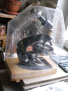

Es geht auch einfach und billig,
für den, der`s nicht stilecht braucht
Plexiglas aus dem Baumarkt,
Das hier ist meine erste Variante, die zurechtgeschnittene Platte wurde etwas eingeritzt und dann an den Kanten zwischen Metall - geht auch Holz - Stäben gebogen.
Danach noch verschraubt
Das Plexiglas ist auch Thermoplastisch, also wenn man die Kanten erwärmt, lasst sich`s leichter biegen, ohne dem Einritzen
Da die Oberseite platt ist, ist kein Herunterfallen von Staub möglich ( was mancher ja schlimm fände )
Hoff ma das dieses Modell gefällt.

Hallo Moräne,
nichts für ungut. Das Ding erfüllt zweifelohne seinen Zweck.
Dennoch hat es für mich den Charme einer Mischung aus Problemlösung Ost (Plaste und Elaste) und den durchsichtigen Regencapes, die meine Mutter in den Endfünfzigern so schätzte.
Da lasse ich erstmal meine blauen Zeiss-Mützen drauf.
