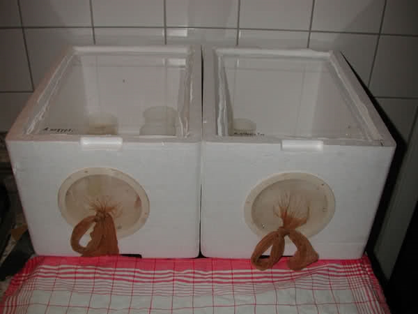

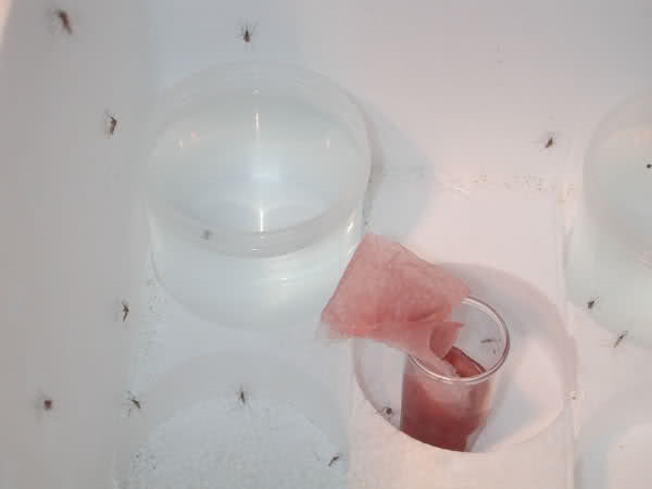

Man benötigt ein genügend großes Zuchtgefäß in dem man einzelne Tiere, Larven
und Puppen gezielt fangen und untersuchen kann. Dazu sollte eine Styroporbox mit
angeschraubten Lüftungsrohren, verschlossen mit Damenstrümpfen dienen.
Im Inneren befindet sich ein mit abgekochtem Wasser gefülltes Eiablagegefäß
(später wenn die Larven geschlüpft sind werden sie mit Fischfutter TetraMin Baby
gefüttert) und ein Gefäß mit Traubensaft und einem Stück Küchenpapier auf dem
die Tiere fressen können. Die meisten Stechmücken benötigen zur Eientwicklung

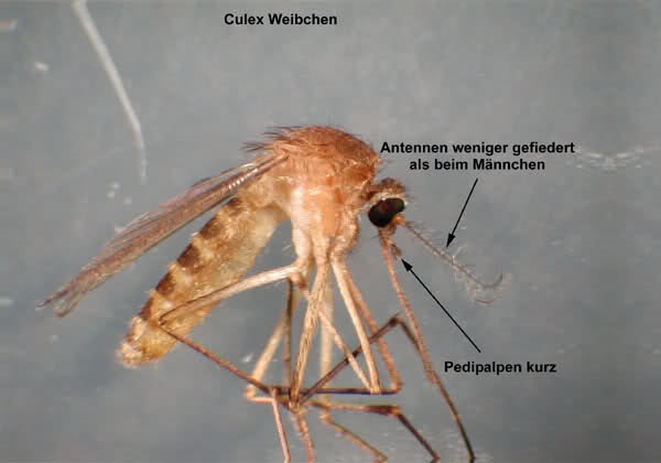

zusätzlich Blut, dies kann durch Eigenblutspende mit den eigenen Unterarmen
erfolgen. Die hier gezeigten Culex (Hausmücken) benötigten zu ihrer Vermehrung
über viele Generationen jedoch zu meinem Erstaunen kein Blut, woraus ich
schließe, das es sich um eine Unterart von Culex pipiens, der autogen
vermehrungsfähigen Molestusform (Culex pipiens molestus), die auch
in den U-Bahntunneln von London beschrieben wurde, handelt
(Anmerkungen sind sehr willkommen).

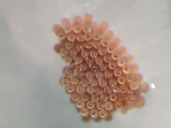

Ein in Büsum an der Nordseeküste gefangenes Weibchen wurde in eine
solche Box gesetzt. Nach zwei Wochen war die Eiablage erfolgt, wobei
immer nur sehr kleine Eipakete abgesetzt wurden.

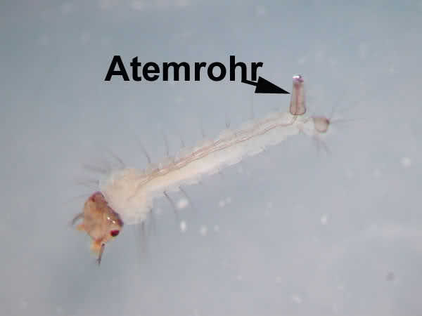

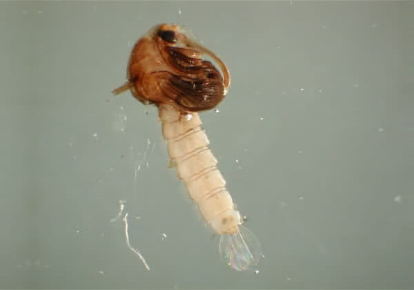

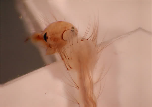

Innerhalb von zwei Wochen entwickelten sich die Larven.
Hier lassen sich auch im Lebendzustand sehr viele Einzelheiten
unter dem Stereomikroskop beobachten.

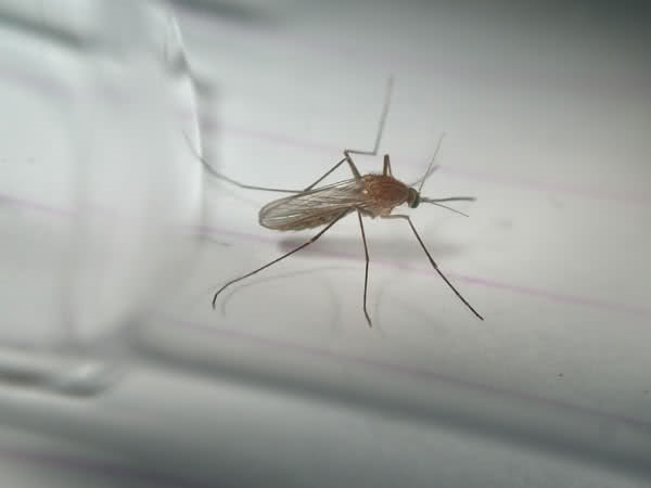

Die geschlüpften Tiere können lebend beobachtet werden,
Zur Bestimmung eignen sich jedoch nur tote Tiere.

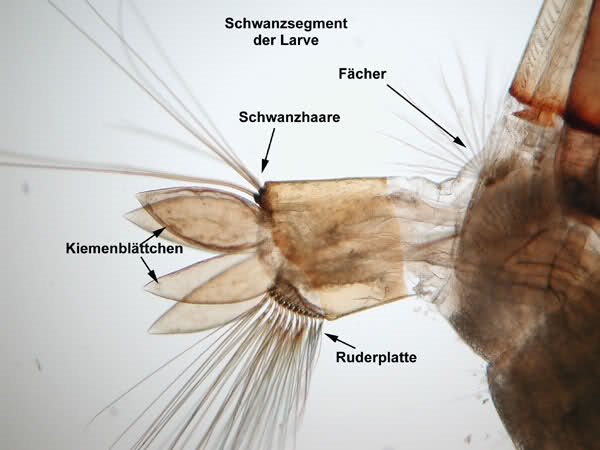

Die Larvenstadien bieten eine unglaubliche Vielfalt an mikroskopischen
Einzelheiten, besonders wenn man sie in Polyvinyl-Lactophenpl präpariert
(Vielen Dank an Herrn Renz aus Tübingen für die Hinweise).

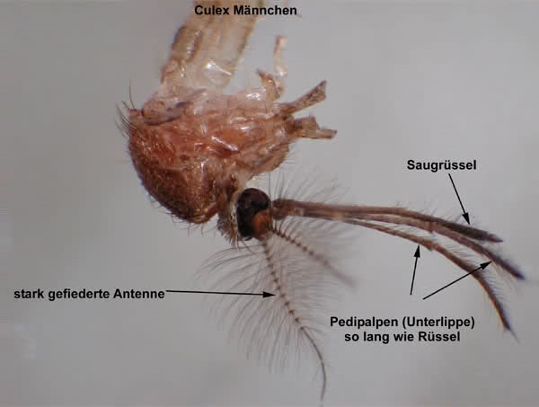

1. Pedipalpen können ja meines Wissens verschiedene Aufgaben haben, wozu dienen sie den Mücken (und damit v.a. den Männchen)?
2. Was genau machen die Kiemenblättchen? Die Luftversorgung erfolgt ja über das Atemrohr...
Nochmals vielen Dank für so einen spannenden Beitrag!!!

Die Pedipalpen sind soweit ich weiss Tastwerkzeuge,
ich bin leider noch nicht dazu gekommen nachzusehen welche speziellen
Aufgaben sie beim Männchen noch haben.
Die Culexlarve atmet durch durch ihr Atemrohr,
ob die Kiemenblättchen tatsächlich noch eine Funktion bei der Sauerstoffversorgung
haben weiss ich noch nicht. Vielleicht kennt ja jemand eine Antwort. Wenn ich etwas
finde werde ich es nachliefern.

So fand ich in der Bestimmungsliteratur beispielsweise immer ganz tolle Zeichnungen
von Larven und dachte immer mein Stereomikroskop würde nicht ausreichen um
die Einzelheiten erkennen zu können, bis ich auf die die Präparation mit Polyvinyl-
Lactophenol stieß und erkannte, dass die Larvenuntersuchung am besten unter dem
Durchlichtmikroskop erfolgt. Viele Probleme lassen sich nur durch geeignete
Präparation und gute Literatur lösen und eben nicht durch immer neue teurere Geräte.

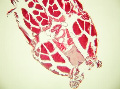

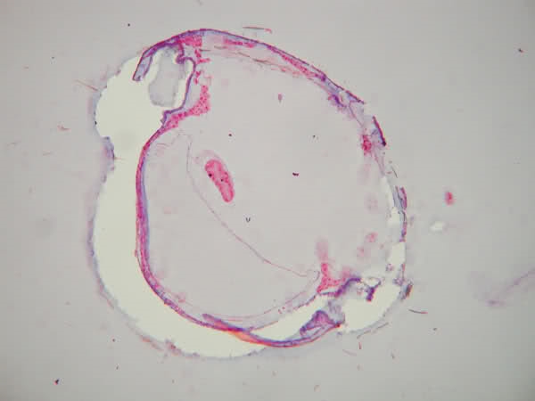

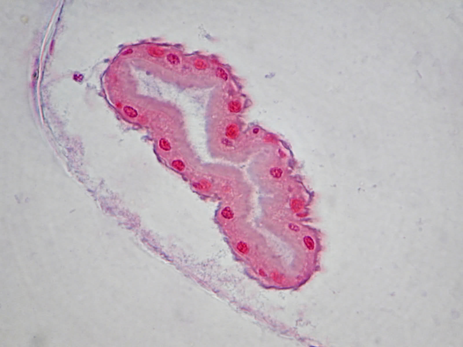

Nach der Infiltration wird ein Polimerisationsstarter zugesetzt und die Probe wird innerhalb von 12h fest. Zum Zuschneiden der harten Probe benötigt man nun eine kleine Handschleifmaschine (Drehmel bei Aldi 20E).
Die Proben sind so hart, dass man sie nur an einem alten, sehr schweren Rotationsmikrotom schneiden kann. Normale Probenhalter halten die Probe nicht lange, man muß die Probe schon wie auch im Manual zu Technovid beschrieben, auf den Präparatehalter des Mikrotoms aufkleben. Ich habe als Präparatehalter eine Stahlschraube genommen, die genau in den Haltearm meines Mikrotoms passt, und habe die Probe mit Sekundenkleber darauf fixiert.
Die probe kann jetzt geschnitten werden, doch gelingen keine Serienschnitte. In meinen Versuchen war einer von 10 Schitten brauchbar. Wenn man den Mikrotomvorschub zu schnell steigert splittert das Blöckchen. Die Schnitte werden oft durch elektrische Aufladung vom Mikrotommesser verwirbelt und man findet sie nicht wieder. Der Vorteil, wenn die methode gelingt, ist aber, man kann direkt durch den Kunststoff färben ohne zu entparaffinieren und ohne Alkoholreihe. Bei meinen Mücken zeigten sich aber oft Ablösungen der Kunststoffmatrix vom Chitin. Daneben ist der Hintergrund unsauberer als bei Paraffinschnitten.

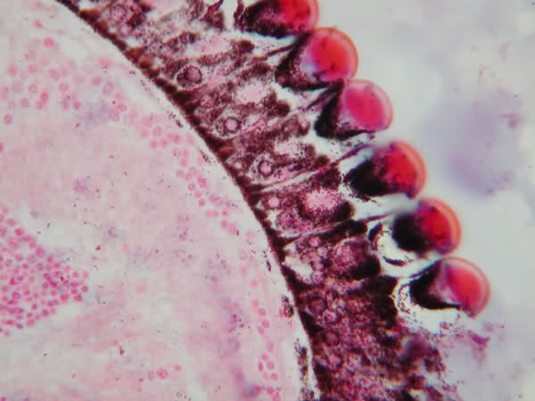

Hier einige Beispiele:
Culex Abdomen
Mitteldarm
Auge
