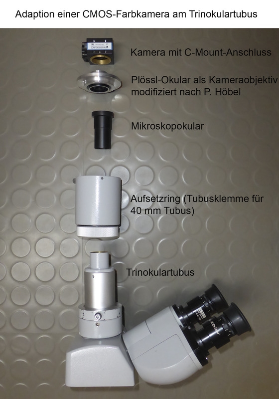

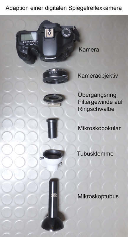

Trinokulartubus: Wird nötig, falls man Fotos machen möchte. Besser gleich mit erwerben, weil Nachrüstung meist teuer wird.

das ist ein wunderbarer Vorstoß, die Anfragen von Pilzlern zu "verkürzen". Nur einen Punkt finde ich nicht mehr ganz zeitgemäß: die Strichplatte/Messokular.
Heute will doch eigentlich jeder seine Beobachtungen fotografisch dokumentieren, das geht sehr preiswert. Und da ist es doch ein Leichtes, die vorhandene Ausrüstung mit einem Objektmikrometer zu kalibrieren. Anschließend können die Objekte der Begierde mit geeigneter (Free-!)Software leicht vermessen und bemaßt werden, ohne häßliche Fadenkreuze im Bild.
