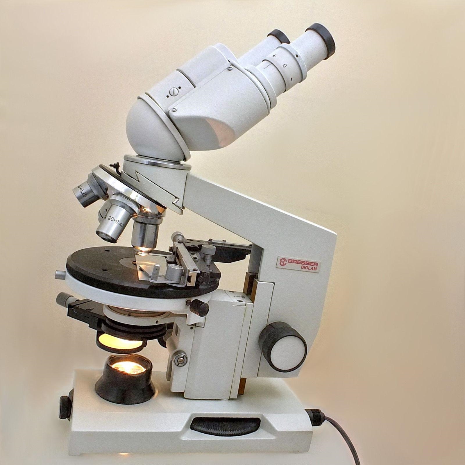

So richtig klobig sind die Lomo Mikroskope :-)  dafür sind sie aber äußerst stabil.
Ich nutze sie in Volkshochschulkursen für Kinder ab Vorschulalter, und es ist bis jetzt noch nichts kaputt gegangen.
Hier ein Beispielbild:
Das Basismodell hat dann nur den Monokulartubus, d.h. Du kannst nur entweder beobachten oder fotografieren.
Wenn Du einen Computer hast, sieht es etwas anders aus; da kannst Du in den Monotubus eine Kamera stecken und alles am Bildschirm beobachten.
Es kommt eben darauf an, was Du wie genau sehen willst, ob Du nur ein "Beweisfoto" machen willst, oder richtig "gute" Bilder; und natürlich auch wieviel Du ausgeben willst/kannst.
Wenn Du in der Nähe von Kassel bist, kannst Du gerne vorbeikommen und die verschiedenen Geräte testen.
Mit diesen Mikroskopen kannst Du: Hellfeld, Dunkelfeld, schiefe Beleuchtung, Phasenkontrast und Polarisation. Als Beleuchtung dient am Anfang der Spiegel, kann dann aber auf LED oder Köhlerbeleuchtung aufgerüstet werden.
Der 4fach Revolver kann gegen den 5fach von Zeiss/J getauscht werden, ebenso passen die Objektive mit RMS aller Hersteller (Endlichoptik) sowie die Tubusansätze von Zeiss/J. Der Trinotubus von Meopta passt ebenfalls. (Die Tuben lassen sich alle um 360° drehen.)
Der Rechtecktisch mit Klammern kann gegen einen drehzentrierbaren Rundtisch ausgetauscht werden; ein Objektführer passt auf beide Tische.
Der Kondensor ist immergierbar, pass also mit dem 90x Öl Objektiv prima für Pilze.
Das Basisgerät für den Anfang würde Dich 50€ plus Versand kosten, die Holzkiste würde noch mal 20€ extra kosten (lohnt sich eigentlich nur für den häufigen Transport) es wären 8x, 40x und 90xÖl Objektive sowie 7x, 10x und 15x Okulare dabei.
