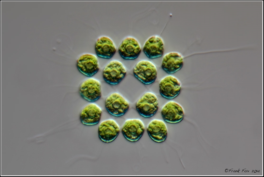

Auch im Reich der Mikroorganismen scheint es ,,Weihnachtsbeleuchtung" zu geben. Anbei einige Bilder, jeweils bei ,,Tag" (Durchlicht), dann bei ,,Nacht" (Polfilter gekreuzt). Aufnahmen mit Touptek-Okularkamera mit Plössl-Periplan-Zwischenoptik und Leitz 63-fach Achromat.
Viel Spaß beim Anschauen,
Gruß Carlos
Carlos
Kleiner Nachtrag: Am besten sieht man die Leuchtpunkte im Video. Hier flackern sie in unterschiedlichen Frequenzen und ergeben ein ,,Feuerwerk". Die unterschiedlichsten Mikroorganismen können, wie ich beobachtet habe, dieses Phänomen ausgeprägt zeigen.
Nicht immer ist jedoch die ,,Leuchterscheinung" zu beobachten. Sehr häufig bleibt das Bild einer Probe zwischen gekreuzten Polfiltern schwarz. Es ist also kein doppelbrechendes Material erkennbar.  Dann wiederum tritt bei später aus dem  selben Probenbehälter gezogenen Proben die Leuchterscheinung wieder auf. Manchmal besonders stark bei einer Organismenart, dann wiederum bei vielen Organismenarten. Eine schlüssige Erklärung hierfür habe ich nicht.
Das Phänomen ist so auffällig, dass es sicher in der Polarisationsmikroskopie bekannt und erklärbar ist.
In der Hoffnung klüger zu werden,
mit freundlichen Grüßen Carlos

Es freut mich, das Dir die Blutregenalgenbilder besonders gefallen. Da hatte ich wohl ein wenig Glück, eine Gruppe von sechs Algen gleichzeitig ins Bild zu bekommen, und dann noch in gleicher Ebene. Deine Vermutung zu dem Entstehen der Lichtpunkte hatte ich zunächst auch, bin aber ins Zweifeln gekommen.
Bei genauerer Betrachtung haben alle Lichtpunkte Kreisform, egal ob kleiner oder größer, kristalline Stoffe sollten zumindest bei den größeren auch andere geometrische Formen zeigen. Für mich sieht es so aus, als ob es sich um kleine, in der Zellflüssigkeit nicht lösliche Flüssigkeitstropfen, vermutlich Lipide, handelt, die sich in der Zellflüssigkeit bewegen. Diese müssten dann aber auch noch optisch anisotrop sein. Damit ließe sich sowohl die Leuchterscheinung wie auch das Flackern erklären. Erklärungen für optisch anisotrope Flüssigkeiten, und die chemisch physikalischen  Voraussetzungen für deren Anisotropie  findet man im IN an verschiedenen Stellen, vor allem unter dem Stichwort Flüssigkristalle. An mehreren Stellen wird auch erwähnt, das Lipide bzw. Liposome optisch anisotrop sein können.  Einen Hinweis auf polarisationsmikroskopische Beobachtungen hierzu habe ich allerdings bisher nicht gefunden.
Weiterhin finde ich sehr interessant, dass in den Bildern zwischen gekreuzten Polfiltern in der Nähe der Lichtpunkte andere Feinstrukturen erkennbar sind, als im Durchlicht. Dies zeigen vor allem die gezeigten Bilder der Blutregenalge.
