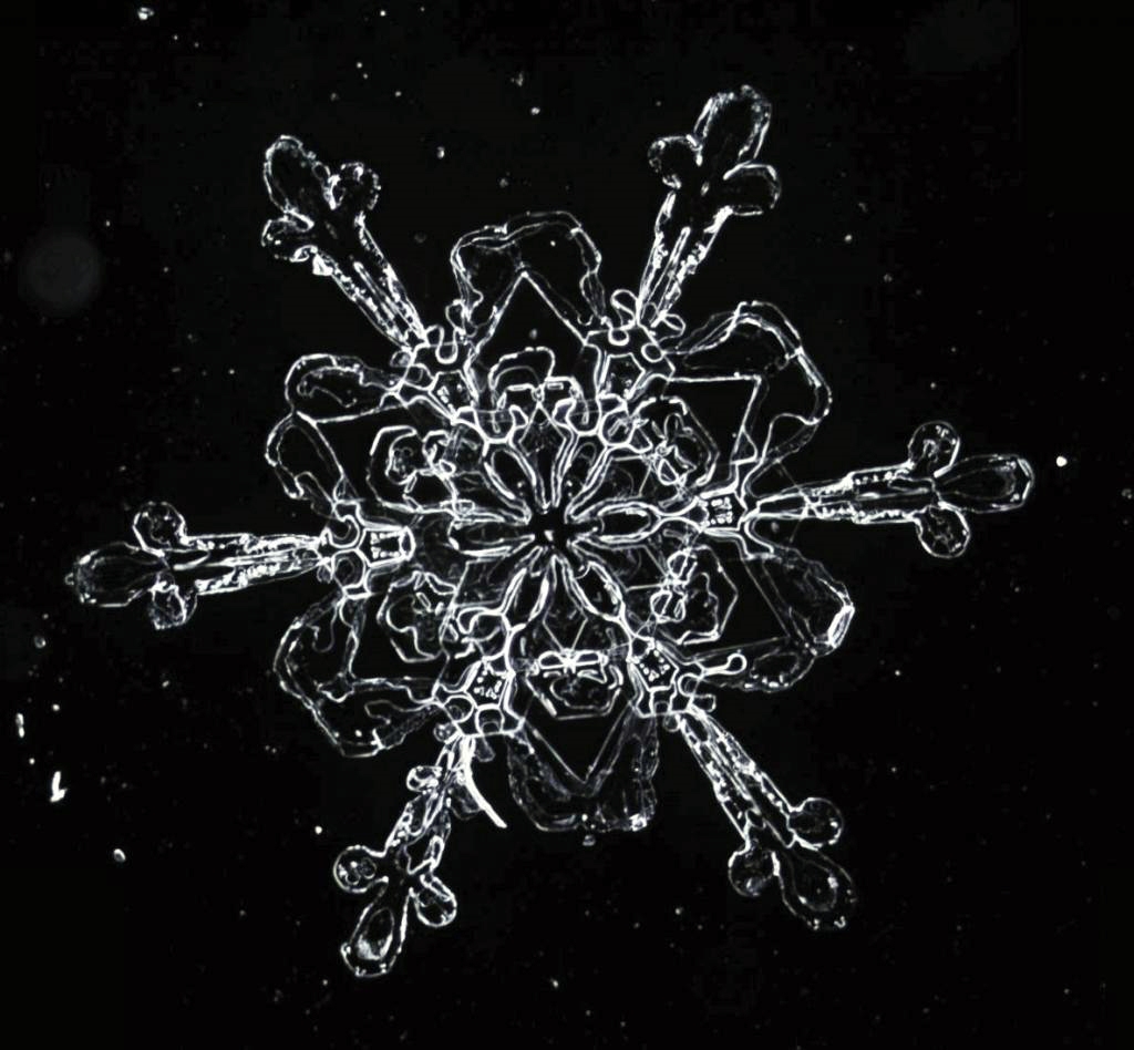

es ist mal wieder ideales Wetter, um Schneeflocken zu mikroskopieren: -8 Grad Celsius und ganz, ganz leichter Schneefall. Da kommen jede Menge idealer Einzelflocken herunter.
Folgende Vorbereitungen sind zu treffen:
1. Objektträger und Billigmikroskop (in diesem Fall ein altes LOMO-Biolam) mit nur einem Übersichtsobjektiv und ohne Okular, dafür aber natürlich mit einer Tubusabdeckung (Filmdose aus analog-fotografischen Zeiten) mindestens 1 Stunde kaltstellen. Ich habs in die Garage gestellt.
2. Das Okular kommt in eine saubere Plastetüte und ab in die warme Hosentasche, damit es später nicht beschlägt, wenn man durchguckt.
3. schwarzes Papier auslegen und beschweren
4. Klapptisch, Stuhl aufstellen
5. schöne Schneeflocken auf Objektträger kippen oder mit feinem Pinsel übertragen. Wenn es genügend flockt, kann man auch mehrere OT direkt beschneien lassen.
6. Je nach Gusto im Hellfeld oder mit Auflicht betrachten. Ich habe für das Auflicht eine Jansjö-LED-Lampe benutzt. Die Lampe sollte "kaltes" Licht liefern (LED!) Vorsicht ist mit dem eigenen Atem geboten, der nicht in Richtung OT gehen sollte.

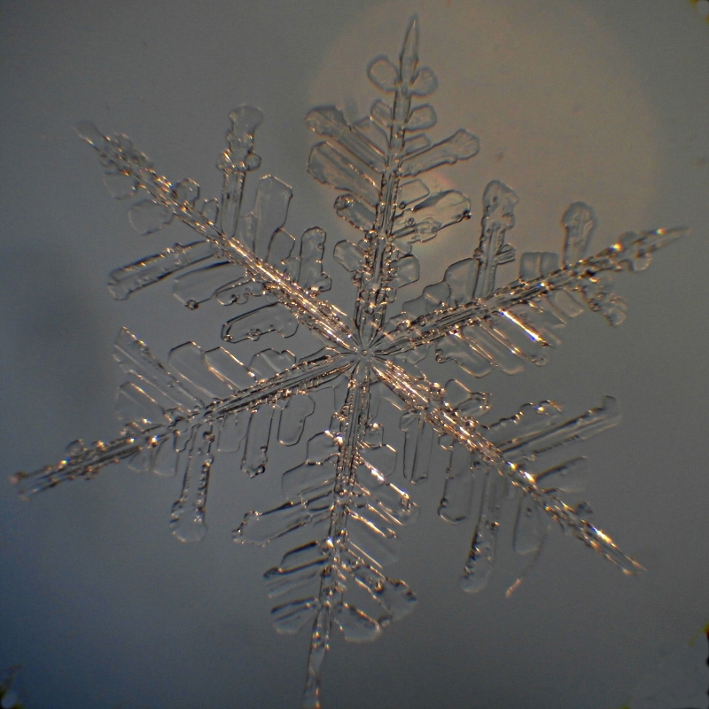

Und hier zwei Bilder:
Leider fällt das alte einfache 3x Übersichtsobjektiv von Zeiss Jena zum Rand hin doch stark ab, aber das gute 3,2 Semiplan wollte ich nicht der Kälte aussetzten.
Für Nachahmer sei noch einmal ausdrücklich darauf hingewiesen, dass man kostbare Optiken, besonders Apochromate nicht unbedingt dem Frost aussetzten sollte, um das Risiko von Delaminationen zu begrenzen, die durch Spannungsunterschiede besonders bei heftigem Temperaturwechsel ausgelöst werden können. Nach der Arbeit im Kalten muss das Mikroskop mit möglichst wenig Luft in eine Plastetüte verpackt langsam wieder aklimatisiert werden, damit es nicht unnötig beschlägt.
Wenn man das gut vor- und nachbereitet und man eine warme Jacke und ein gutes Kissen sein Eigen nennt, kann das Betrachten von Schneeflocken als pure Genuss-Mikroskopie betrachtet werden. Interessant ist auch, dass zumindest bei diesem Wetter, die Schneefocken ohne zu schmelzen nach ca. 1/4 Stunde trotzdem verschwunden sind (Sublimation?).

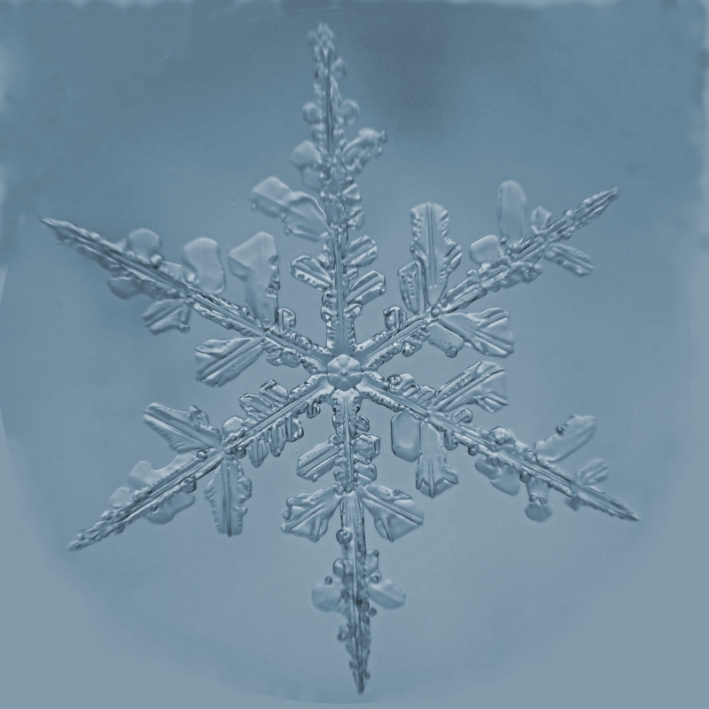

verzeih' bitte mein dreistes Tun, aber ich kann Wilfrieds Plastik-Theorie nicht unwidersprochen hinnehmen – pures Bleikristall, sieht man doch:
Schöne Kristalle, auch im nächsten Jahr wünscht
