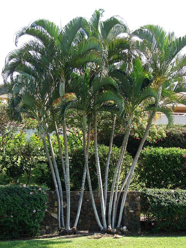

Bild 2: Ausgewachsene Pflanzen auf Hawaii
Aufnahme aus Wikipedia, User Forest & Kim Starr, unter CC BY-SA 3.0 (24.01.2007)
Während die Goldfruchtpalme an ihrem natürlichen Standort zumindest stark gefährdet ist, sie ist die am häufigsten verkauften Zimmerpalme und wird in großem Stil gezogen. Im Gartenfachhandel findet man sie oft als Areca lutescens, der Name ist jedoch kein gültiges Synonym.
Dypsis lutescens ist ein Endemit Ost-Madagaskars, sie wächst auf sandigen Flussbänken und in Lichtungen feuchter Wälder und ist somit "nasse Füße gewohnt". Ihr natürliches Habitat ist klein und besteht nur noch aus mehreren isolierten Standorten, die durch die Ausweitung der Landwirtschaft gefährdet sind.
Die Goldfruchtpalme ist mehrstämmig, ihre schlanken Stämme erreichen bei einem Durchmesser von nur 5 bis 12 cm eine Höhe von bis zu 10 m. Die jüngeren Stammabschnitte sind dunkelgrün bis gelb oder orange. Die Farbe ist dabei abhängig von der Lichtintensität am Standort: ist diese hoch, wird färbt sich der Stamm gelb und schließlich orange. Die Blattnarben der abgestorbenen Blätter bilden im unteren Bereich des Stammes ein dichtes, ringförmiges Muster. Die Krone ist bis vier Meter breit und 3,3 Meter hoch. Eine ausgewachsene Stammgruppe kann so eine Höhe von 12 m und eine Breite von 6,5 m erreichen. Der Kronenschaft ist rund einen Meter lang, gräulich grün bis fast silbergrau und an der Basis leicht erweitert.

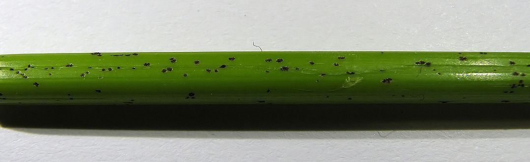

Bild 6: Makro vom Wedelstiel mit der Schnittführung
Auffällig sind die schwärzlichen Flecken auf dem Wedelstiel, da werden wir nachher noch einmal genauer hin sehen. Zunächst aber werfen wir einen Blick auf die Anatomie der Probe.

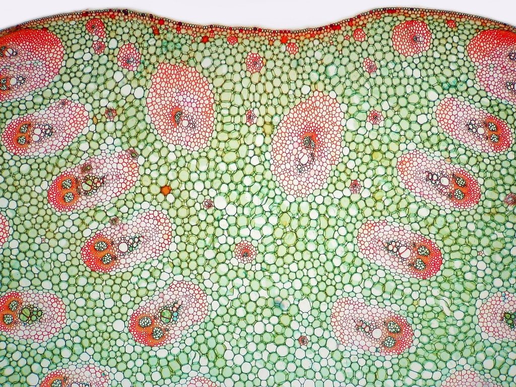

Bild 7: Makro von einem mit W3Asim II gefärbten Schnitt
Die Übersichtsaufnahme lässt schon einige grundlegende Dinge erkennen: die Goldfruchtpalme gehört wie alle Arecales zu den Monokotyledonen und zeigt auch im Wedelstiel deren typische Struktur: eingebettet im Parenchym liegen viele einzelne Leitbündel unterschiedlicher Größer und unterschiedlichen Alters. Wächst die Pflanze, werden einfach neue Leitbündel zu den bestehenden alten gebildet. Ein sekundäres Dickenwachstum wie bei den Dikotyledonen ist somit nicht zu beobachten.
Der Querschnitt des Wedelstiels ist leicht herzförmig, wobei die abgeflachte Seite (hier oben) zum Spross zeigt. Auffällig ist die V-förmige Anordnung der Leitbündel, diese entsteht durch die Art, wie der Wedel mit dem Spross verwachsen ist: der dünne Blattgrund umfasst den gesamten Spross und aus ihm bildet sich der dann vom Spross abstehende Wedelstiel (Blattstiel, Petiolus).
Wer genau hin schaut, erkennt auf etwa 4 und 8 Uhr eine dunkle Stelle auf der Epidermis. Jeweils eines der Trichome aus Bild 6 im Querschnitt.
So, nun wird es mikroskopisch! Schauen wir uns den Aufbau des Wedelstiels etwas genauer an.

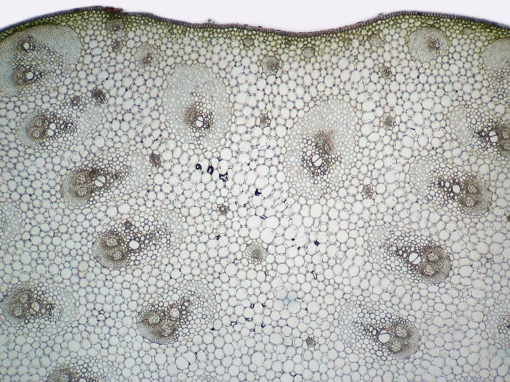

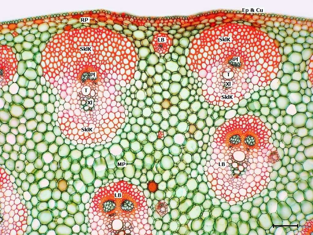

Bild 8a-c: V-förmige Anordnung der Leitbündel, Bild 8a ungefärbt, Bild 8c mit Beschriftung; Vergrößerung 50x, Stapel aus 26 bzw. 24 Bildern
Schön sind die unterschiedlich großen Leitbündel zu sehen, die in recht regelmäßiger Anordnung im Markparenchym liegen. Alle tragen mehr oder weniger massive Sklerenchymkappen, die um so stärker ausgeprägt sind, je näher die Leitbündel am Außenrand liegen.
Informationen zu den Abkürzungen im Bild 8c sowie den folgenden beschrifteten Bildern findet Ihr wie immer auf der Webseite des MKB: Tabelle mit den Kürzeln und den zugehörigen allgemeinen Erläuterungen.
Bild 9a-c: Leitbündel am Außenrand des Wedelstiels, Bild 9a ungefärbt, Bild 9c mit Beschriftung; Vergrößerung 100x, Stapel aus 19 bzw. 23 Bildern
Während der frische, ungefärbte Schnitt in 9a die Chloroplasten in den Zellen des Rindenparenchyms gut erkennen lässt, ist es anhand der gefärbten Schnitte einfacher, die Struktur der Leitbündel zu sehen. Die Stabilität und Flexibilität des Wedelstiels ist ein Ergebnis der massiven festen Sklerenchymkappen, die im weichen Markparenchym eingebettet sind. Markparenchym und Rindenparenchym? Die Unterscheidung ist hier recht willkürlich. Ich hätte auch Markparenchym und Assimilationsparenchym sagen können, denn nur die Parenchymzellen vor dem äußersten Leitbündeln (und einige Ausnahmen an den Flanken der großen Leitbündel ...) verfügen über Chloroplasten und leisten so einen Beitrag zur Photosynthese. Die paar grünen Pünktchen sorgen übrigens auch für den für uns sichtbaren satt grünen Farbeindruck, wie er sich in Bild 6 darstellt.
Bild 10a-c: Das Rindenparenchym, Bild 10a ungefärbt, Bild 10c mit Beschriftung; Vergrößerung 400x, Stapel aus 15 bzw. 6 Bildern
Auch hier die erste Aufnahme vom frischen Schnitt mit den kräftig grünen Chloroplasten, die im fertigen Präparat nur noch als blasse Reste in den Parenchymzellen zwischen der Epidermis und der Sklerenchymkappe des darunter liegenden Leitbündels erkennbar sind. Hier ist auch die Cuticula gut zu sehen, die dieses Mal nur ganz schwach angefärbt ist.

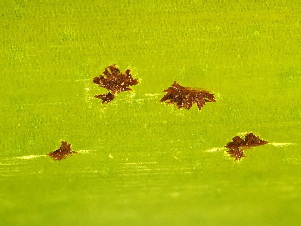

Nun also zu den Trichomen (hier vermutete ich zunächst einen Pilzbefall):
Bild 14: Vorweg noch einmal die Makroaufnahme vom Wedelstiel
Bilder 15 a,b: Auflichtaufnahmen von den Flecken, Vergrößerung 50x (Stapel aus 38 Bilder) und 100x (Stapel aus 160 Bilder)
Wir erkennen lappige Strukturen, die auf der Cuticula zu sitzen scheinen. Es handelt sich um Pflanzenhaare (Trichome), die bei den Arten der Ordnung der Palmenartigen häufig und in vielen verschiedenen Formen vor kommen. Ungewöhnlich ist die Pigmentierung der Haare, die sie im Auflicht braunschwarz erscheinen lassen.
Der Nutzen dieser Trichome, die bei D. lutescens nur während einer kurzen Zeit an der jungen Pflanze zu finden sind, ist nicht entgültig erforscht. Man vermutet, dass sie die Reibung zwischen unterschiedlich schnell wachsenden Pflanzenteilen vermindern und an den Blättern ein leichteres Entfalten ermöglichen.
Nun wieder Schnittbilder:
Bild 16a,b: Ein beim Präparieren abgerissenes Thrichom in der Aufsicht, Bild 16b mit Beschriftung; Vergrößerung 200x, Stapel aus 29 Bildern
Auch hier wieder die lappige Struktur, die wir schon aus den Auflichtaufnahmen kennen. Im Bild noch die alte Beschriftung "FK" als Fruchtkörper.
Bild 17a,b: Ein Trichom im Querschnitt lässt den leicht eingesenkten Ansatz in der Epidermis erkennen; Vergrößerung 400x, Stapel aus 20 Bildern
Auch hier ist das Trichom noch fälschlich als FK für Fruchtkörper bezeichnet.
Zur Vermutung Pilzbefall schrieb ich anfänglich:
Aufklärung kann hier nur eine Färbung bringen, die die Chitinstrukturen des Pilzes spezifisch anfärbt. Eventuell hilft Baumwollblau (Lactophenol) weiter, leider habe ich den Farbstoff jedoch nicht. Vielleicht kennt aber einer von Euch den Pilz anhand seiner Fruchtkörper oder kann meine Theorie widerlegen? Über entsprechende Infos würde ich mich sehr freuen.
Die Vermutung eines Pilzbefalls wurde in der folgenden Diskussion erfolgreich widerlegt.

an Trichome (speziell Schuppenhaare) hatte ich auch kurz gedacht. Aber die sollten alle mehr oder weniger gleichförmig sein und auch gleichmäßig am Stiel verteilt sitzen.
Das ist aber nicht der Fall.
Bild 6 und 14 zeigen den Wedelstiel am unteren Ende, wo ich des größeren Durchmessers wegen (ca. 5 mm) geschnitten habe. Dort gibt es recht viele der schwarzen Flecken. Weiter oben, beim Übergang in die Wedelspreite (Bild 3) gibt es jedoch kaum bis keine Flecken.
Was die unregelmäßige Form angeht, sind die Bilder 15a & b der beste Beweis. 15b zeigt bei genauem Hinsehen aber noch mehr:
Bild 18: 15b mit Beschriftung
Ich denke, die hellen Spuren rund um die Fruchtkörper weisen auf Pilzhypen hin, die im Gewebe verlaufen. Wenn man ganz genau hin sieht, erkennt man aber entlang dieser Spuren auch kleine bis kleinste braune Flecken. Für mich handelt es sich dabei um neu Fruchtkörper, die gerade "durchgebrochen" sind. Siehe dazu auch der nicht verkleinerte Ausschnitt im folgenden Bild:
Bild 19: Ein Ausschnitt links unterhalb des großen Fruchtkörpers im Original
Pflanzenhaare schließe ich also aus.

Zwischenzeitlich habe ich auch einmal nachgelesen: Tracheen gibt es bei den Bedecktsamern, zu denen die Palmen mit Sicherheit gehören (Datteln sind halt Früchte ... :) )
Ich lag damit also falsch und danke Dir für Deinen Hinweis.
Die großen Gefäße wären also Tracheen und die kleineren Tracheiden? Das kann man wohl nur mit einem Längsschnitt prüfen.

Bei der Suche nach den Tracheen bin ich übrigens über einen Hinweis aus einem Skript der TU Dresden gestoßen: dort heißt es, dass das Ulmensterben durch von Pilzen angeregte Thylosen verursacht wird, mit denen sich die Ulme quasi selbst in einer überschießenden Abwehrreaktion das Wasser abdreht.
Das würde hier ja auch passen - siehe meine Vermutungen zu den Bildern 12a - e.

Anbei noch zwei Bilder von meiner Pflanze:
Bild 25a,b: Makroaufnahmen vom Spross der Goldfruchtpalme

ich hoffe, du kannst mehr damit anfangen als ich :-(

auch ich kann nur glauben und nicht wissen, gehöre aber der Pilzfraktion an. Ein wichtiges Indiz wären für mich die Veränderungen in den benachbarten Zellen der Epidermis. Auch sind die Pigment-Einlagerungen in den "Fruchtkörpern" (vielleicht sind es un- oder überreife Konidien-/Sporangienträger?) für Pflanzenhaare eher ungewöhnlich.
Hast du von diesem Schnitt auch ein ungefärbtes Präparat - evt. Fluoreszenzaufnahme?

ich habe das pdf nun durch. Viel ist es ja nicht, da es darin hauptsächlich um das Wachstum verschiedener Palmsprösslinge geht.  Es bleibt nicht viel mehr als der kurze Satz bezogen auf D. lutescens:
Hairs present; multicellular base.
Also: es gibt Haare und sie sind mit mehreren Zellen in der Epidermis verankert. Schaut man sich die entsprechenden Querschnitte an, würde das sogar passen.
Problematisch: ganz junge Sprösslinge zeigen diese braunen Flecken nicht. Die adulten Pflanzen auch nicht. Eine klare Aussage habe ich in der für mich erreichbaren Literatur und im Web nicht gefunden.

die Braunfärbung der Strukturen hat mich - neben der sehr unregelmäßigen Form der Exemplare in den Bilder 15a und b - auch auf den Gedanken Richtung Pilze gebracht.
Ein ungefärbtes Präparat habe ich leider nicht und mein DME verfügt nicht über eine Fluoreszenz-Einrichtung.
