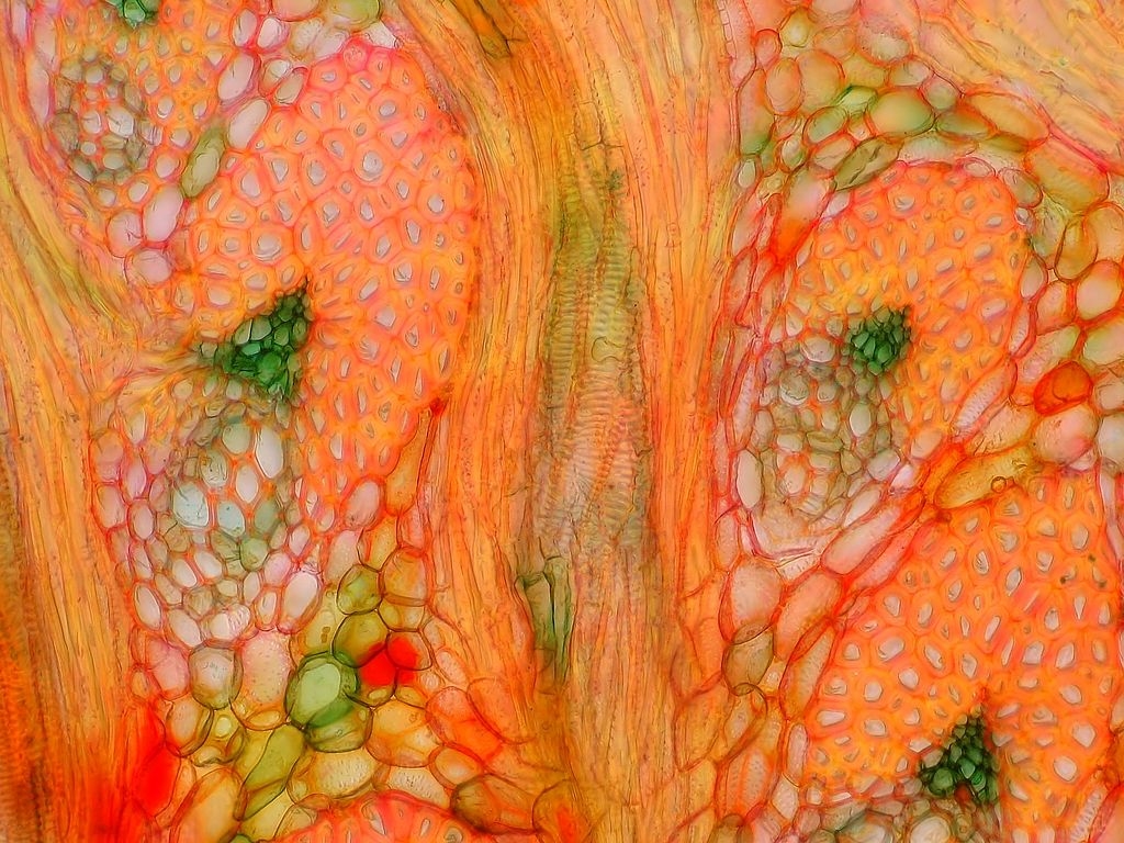

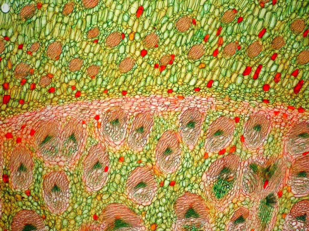

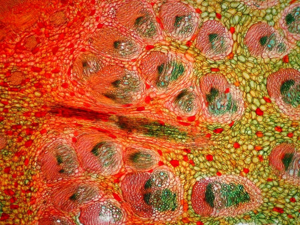

Fangen wir an mit Aufnahmen von den frischen und nach W3Asim II gefärbten Querschnitten eines Fiederblattes. Die Präparation entspricht dem im Eingangsposting des Threads beschriebenen Verfahren. Die Schnitte waren etwas problematisch, da die Möhre nicht hart genug war, um das derbe, aber sehr dünne Blatt zu halten. Styrodur wäre vermutlich besser gewesen.
Bild 26a,c: Mittelrippe, Bild 26a und b ungefärbt, Bild 26b mit Beschriftung; Vergrößerung 200x, Stapel aus 36 bzw. 12 Bildern
Wie immer bei Aufnahmen vom Frischmaterial sind in den ersten beiden Bildern die Chloroplasten sehr schön zu erkennen. Am unten Rand des Blättchens sehen wir einige Raphiden, die beim Schnitt aus ihrem Idioblasten geschoben wurden. Auffällig: auch im Xylemparenchym sind Chloroplasten zu erkennen.
Bild 27a,d: Die Blattränder, Bild 27a und b ungefärbt, Bild 27b mit Beschriftung. Bild 27d zeigt den Blattrand an der gegenüberliegenden Seite. Vergrößerung 200x, Stapel aus 14, 16 bzw. 25 Bildern
Trotz der recht großen Unterschiede in der Form der Blattränder der beiden Seiten zu erkennen: nahe des Randes verläuft an jeder Seiten neben den kleinen ein weiteres großes Leitbündel. In Bild 27c fällt zum einen das Stoma auf ca. 11 Uhr und zum anderen der große leere Ideoblast etwas links von der Bildmitte auf: die Raphiden, die dort hinein gehören, sind beim Schnitt ausgebüchst.
Bild 28a,c: Blattspreit mit Stoma, Bilder 28a und b ungefärbt, Bild 28b mit Beschriftung. Vergrößerung 400x, Stapel aus 10 bzw 12 Bildern
In der Bildmitte am unteren Blattrand je ein Stoma, rechts daneben ein kleineres Leitbündel.

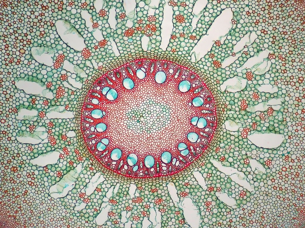

Bild 33: Querschnitt der Wurzel in der Übersicht, Vergrößerung 50x, Stapel aus 32 Bildern
Die Aufnahme zeigt den polyarchen Zentralzylinder und die umgebende Wurzelrinde, zwischen beiden liegt eine tertiäre Endodermis. Rund um den Zentralzylinder liegen sternförmig einige große, vermutlich lysigene Lakunen. In der umgebenden Wurzelrinde sind Sklerenchymzellennester und einzelne Sklerenchymidioblasten eingelagert. Auf die äußeren Gewebe mit der Exodermis müssen wir hier noch verzichten.
Nun wird es Zeit, einmal etwas genauer hin zu sehen:
Bild 34a-d: Übersicht über die inneren Gewebe der Wurzel, Bild 33a ungefärbt im Hellfeld, Bild 33b im Polarisationskontrast, Bild 33d mit Beschriftung. Vergrößerung 100x, Stapel aus 20 bzw. 15 Bildern
Der ungefärbte Schnitt (33a) zeigt zunächst im Umfeld der Lakunen jede Menge Zellen mit Amyloplasten, was deren typisches Brechungsmuster in der Pol-Aufnahme (33b) belegt. Dort sind die sklerifizierten Zellen, allen voran die der tertiären Endodermis mit ihrer nach außen geöffneten "U"-Form, gut zu erkennen. 33d schließlich ist komplett beschriftet, wer nachlesen möchte, wird wie immer auf der Webseite des MKB fündig: Tabelle der zur Beschriftung verwendeten Kürzel
Wie für eine polyarche Wurzel üblich, sehen wir im Zentralzylinder abwechselnd viele Gruppen von Phloem und Xylem. Insgesamt sind es je 30. Das Wurzelgewebe ist leicht schleimig, was sich besonders durch die blauen Artefakten (Art) in den Tracheen zeigt. Die Wurzelrinde ist immer auch Speichergewebe, die Amyloplasten dort sind also keine Überraschung. Allerdings haben sich diese im Laufe der Präparation komplett gelöst, was mir bei der üblichen kurzen Fixierung mit anschließender Überführung in Aqua dest. (insgesamt maximal 2 Stunden) noch nicht passiert ist. Diesmal habe ich am ersten Abend geschnitten und erst 24 Stunden später gefärbt - das hat wohl gereicht, um die Stärke aus zu spülen.
Die Lakunen erlauben den Gasaustausch der Wurzelgewebe, auch wenn die Palme "nasse Füße" hat. Die gleiche Wurzelform finden wir nach meiner Literatur z.B. auch bei einigen Bambusarten.

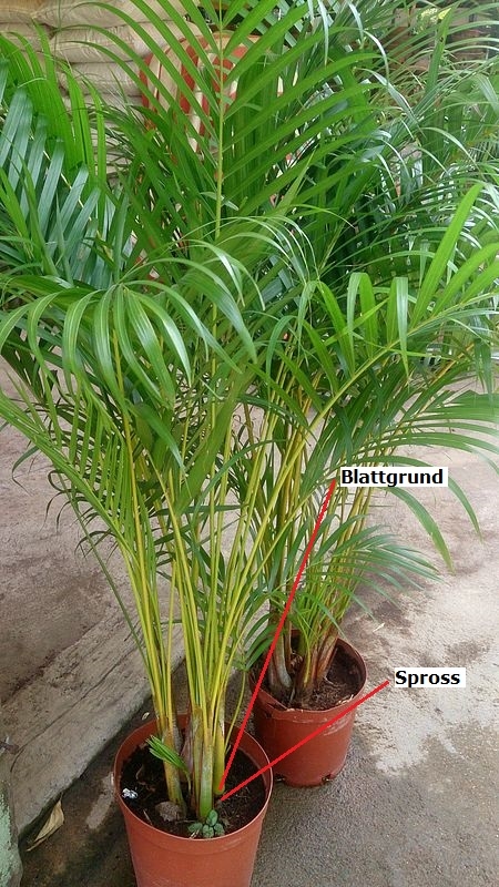

Dazu hier noch einmal Bild 2 mit einigen ausgewachsenen Palmen:
Keine Frage, die Sprosse sind klar auszumachen. :)
Im Bild 1 wird das mit den Sprossen schon schwieriger:
So kennen wir die Goldfruchtpalme aus dem Pflanzenhandel - zumindest, wenn wir uns für einen Topf mit größeren Exemplaren interessieren. Der Spross ist hier, wenn überhaupt, nur als kurzes Stückchen zwischen dem Wurzelansatz und dem Blattgrund des ersten Blattes zu erkennen.
Eine Bemerkung am Rande: so ein kleines Pälmchen ist alles andere als eindrucksvoll und so setzt der Handel auf "Massenpalmenhaltung" im Topf. 20 bis 30 Pflänzchen werden dicht an dicht eingesetzt, um den Eindruck von Fülle zu erzeugen, was natürlich besser ausschaut, als ein bis 3 kleine Pflänzchen auf gleicher Fläche. Was viele nicht wissen: 70 bis 80% der viel zu dicht sitzenden Pflänzchen gehen meist nach gar nicht all zu langer Zeit ein.
Das schaut unschön aus und dann ist ein neuer Topf fällig ...

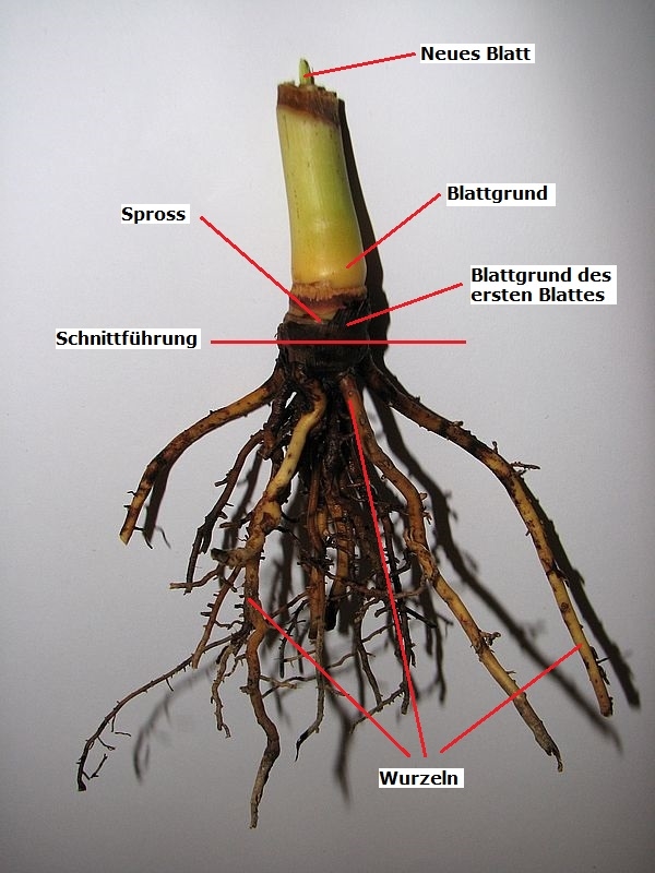

Wie ist das denn aber nun mit dem Spross der jungen Pflanze? Da die kleinen Dinger eh zu dicht sitzen, habe ich eine heraus genommen:
Bild 38a,b: Makroaufnahme von der Sprossregion der jungen Pflanze, Bild 38b mit Beschriftung
Es handelt sich um die Pflanze, die bereits ihre älteren Wedel meiner Neugier opfern musste. Das arme Ding hat sich aber nicht unter kriegen lassen und ein neues Blatt getrieben, dessen Spitze hier an der Schnittstelle hervorlugt.
Schön zu erkennen der noch grüne Blattgrund eines der älteren Blätter und darunter der alte, vertrocknete Blattgrund des ersten Blattes. Dann kommen auch schon gleich die Wurzeln. Der eigentliche Spross liegt unter dem Blattgrund des ersten Blattes und seine Oberfläche ist auch hier nur schlecht zu sehen.
An der in Bild 38b gekennzeichnete Stelle habe ich den Spross quer geschnitten, da mir der Ansatzpunkt der Wurzeln zunächst interessanter schien, als das undifferenzierte Meristem des Palmherzens. Schnitt und Präparation erfolgten wieder nach den im Eingangsthread beschriebenen Methoden.
Mit rund 15 mm lag der Durchmesser des Sprossstücks an der Schnittstelle hart an der Grenze dessen, was mit dem Handzylindermikrotom zu verarbeiten ist. Aufgrund der Einkerbung in der Gleitfläche des verwendeten SHK Klingenhalters musste ich das Probenstück sogar noch ein wenig tournieren, da es sonst nicht zu schneiden gewesen wäre. Der große Durchmesser und die unterschiedliche Härte der zu schneidenden Gewebe fordern beim freistehenden Schnitt jedoch ihren Tribut: die Schnittdicke ist etwas ungleichmäßig und Teile der Schnitte sind leider zu dick geraten.
Aber genug der Vorrede, verschaffen wir uns zunächst einen Überblick anhand einer Makroaufnahme eines der Präparate:
Bild 39a,b: Makroaufnahme eines Schnittes, Färbung W3Asim II; Bild 39b mit Beschriftung
In der Übersicht ist der Aufbau des Sprosses an seinem unteren Ende gut zu erkennen: da hier die Wurzeln abzweigen, zeigt sich im zentralen Teil ein wildes Durcheinander von längs und quer verlaufenden Leitbündeln, die in allen möglichen und unmöglichen Lagen angeschnitten sind. Um diesen Teil des Sprosses herum erkennen wir einen dünnen Ring sklerenchymatischer Zellen, den ich hier als Durchlassgewebe (DLG) gekennzeichnet habe. Diesen schauen wir uns später noch einmal genauer an. Weiter nach außen folgt ein Rindenparenchym, in dem viele Sklerenschymzellennester eingelagert sind. Den Abschluss bildet eine Art Phelem mit Resten der abgestorbenen Epidermis.
Links und rechts oben sehen wir die Enden zweier Wurzeln, die auch den typischen Aufbau erkennen lassen (siehe weiter oben im Thread). Auch in der Mitte des oberen Randes ist ein solcher Ansatz zu sehen, allerdings in einer anderen Ebene getroffen.
Spannend finde ich die in Bild 39b mit To? gekennzeichnete Stelle. Wir sehen wieder Leitbündel, aber nicht in der Form der oben ansitzenden Wurzeln sondern eher in Form und Aufbau eines Sprosses. Wie im Eingangsthread beschrieben, bildet eine Pflanze 8 bis 12 Sprosse aus - ob sich hier schon ein solcher "Tochtertrieb" bildet?

Bild 42a,b: Leitbündel längs und quer im Detail, Bild 42b mit Beschriftung; Vergrößerung 200x, Stapel aus je 16 Bildern
Noch einmal zwei quer angeschnittene Leitbündel, zwischen denen ein längs angeschnittenes Bündel verläuft, an dessen unterem "Ende" auch einige quer geschnittene Phloemzellen zu sehen sind.

Bild 44a,b: Leitbündel, sklerenchymatischer Ring und Rindenparenchym, Bild 44b mit Beschriftung; Vergrößerung 50x, Stapel aus je 34 Bildern
Wie schon in der Makroaufnahme in Bild 39 sind hier die unterschiedlichen Gewebetypen gut zu erkennen. Den sklerenchymatischen Ring (DLG) schauen wir uns im folgenden Bild noch einmal genauer an.
Bild 45a,b: Das "Duchlassgewebe" im Detail, Bild 45b mit Beschriftung; Vergrößerung 200x, Stapel aus je 22 Bildern
Hier noch einmal die sklerifizierten Zellen aus dem Ring um die zentralen Leitbündel im Detail. Für ein Stützgewebe sind mir die Zellwände, anders als bei den Sklerenchymkappen der Leitbündel unten am Bildrand, hier zu dünn. Daher vermute ich, dass der Ring mit den vielen stark getüpfelten Zellen zur Verteilung des Wassers aus den Wurzeln dient, weswegen ich ihn als "Durchlassgewebe" bezeichnet habe. Sicher bin ich mir da aber nicht.
