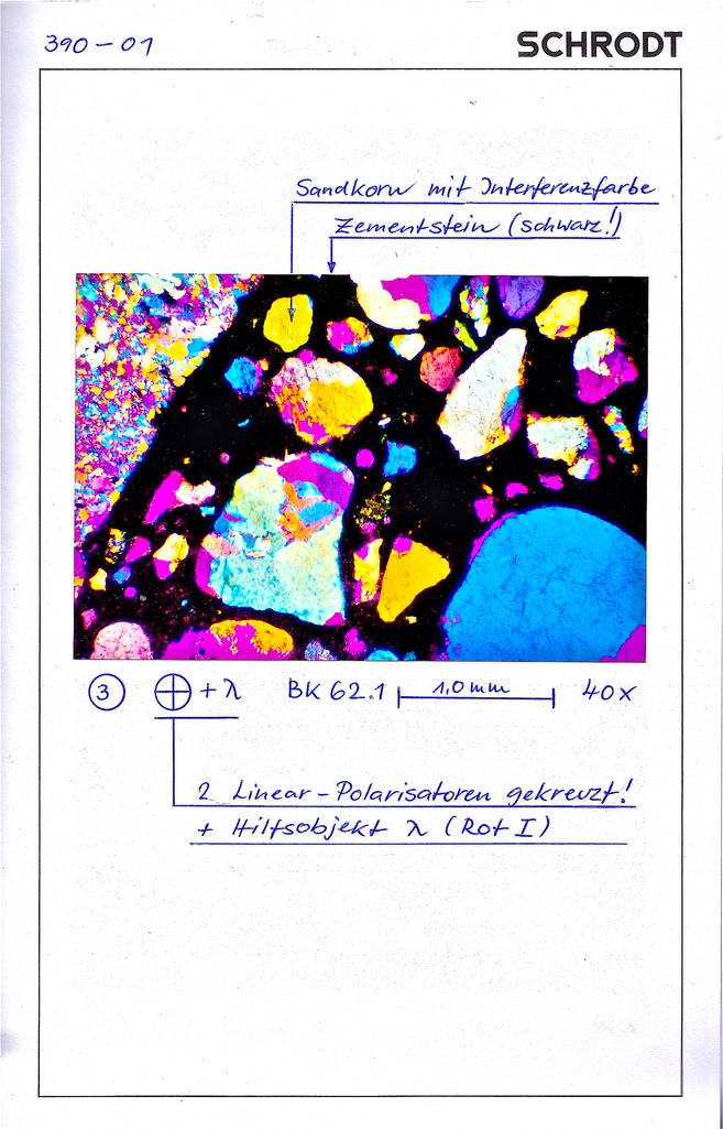

Hallo Timm,
als Bausachverständiger habe ich mich auch mit Beton-Mikroskopie beschäftigt und aus Bohrkernen Dünnschliffe für die Mikroskopie mit einer
Kombinationsmaschine selbst hergestellt. Ein interessantes Gebiet ! Zur Einstimmung auf Deine Betonuntersuchungen hänge ich einige Mikrofotos
von Beton-Dünnschliffen eines wasserundurchlässigen Normalbetons C 35/45 ( Würfeldruckfestigkeit 45 N/mm^2 ) einer Tiefgarage an.
Ich bin gespannt auf Deine Ergebnisse beim Faserbeton.
Jürgen aus Hemer
