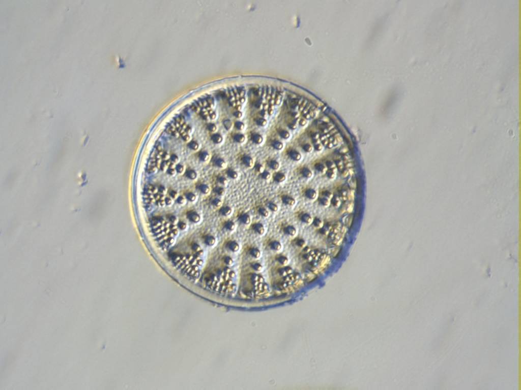

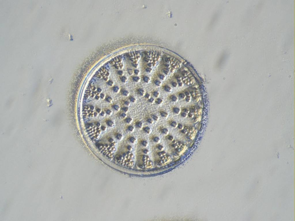

Hier unveränderte Ergebnisse die mit PICOLAY, Zerene Stacker und CombineZP erstellt wurden.
Hier ein Film, der drei Stacking-Verfahren mit 83 Bildern in Echtzeit zeigt. Zunächst Suche nach den dunkelsten Pixeln im Stapel, dann gewichtete Mittelwerte scharfer Pixel, und am Schluss Suche nach scharfen Bereichen. Alles zusammen ist in einer halben Minute fertig.
http://www.icbm.de/pmbio/picolay/tutpics/picolaydemo.avi
Für einen fairen Vergleich kann man die 83 Bilder dazu hier http://www.icbm.de/pmbio/picolay/tutpics/coscinodiscus83x.zip herunterladden. Vielleicht können ja die Experten mit anderen Stackern noch mehr daraus machen.
Noch ein Hinweis: PICOLAY-Stack-Ergebnisse enthalten nichts außer Original-Pixeln u. ggf. gemittelte Pixel, während alle anderen Stacker die Ergebnisse aufhübschen. Das kann man mit PICOLAY aber auch erreichen. Einfach das Ergebnis in der Liste anklicken und 'Enhance Image' durchführen. Ich brauche nie Photoshop o.ä. für solche Zwecke...

Vielen Dank für den Vergleich! Ich bin verblüfft über die Ähnlichkeit des gestackten Bildes mit dem PICOLAY-Ergebnis, da ich mich mit Helicon Focus noch nie befasst habe. Da müssen ähnliche Algorithmen im Spiel sein. Wie lange braucht Helicon Focus für das Stacken der 83 Bilder?
Die 3-D Projektion sieht allerdings - na ja - skurril aus. Hier zwei echte 3-D-Bilder (für die Anaglyphenbrille), beide aus demselben Stapel erzeugt. Für das zweite habe ich die Hologramm-Funktion genutzt und den Stapel von unten betrachtet.
