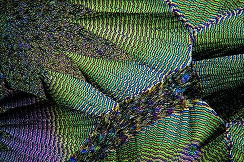

ich muss gestehen, dass ich von der Sucht, Kristallisationen zu fotografieren und immer neue Stoffe auszuprobieren, noch nicht losgekommen bin.
Was mich nur wundert, dass der gleiche Stoff unter vermeintlich gleichen Bedingungen, völlig unterschiedliche Strukturen entwickeln kann.
So habe ich Weinsäure und Zitronensäure in Wasser gelöst. Nachdem dieses verdunstet war, waren zwar kleinere Kristallstrukturen erkennbar, aber lohnenswerte Fotomotive sehen anders aus.
Einige Tage später waren dann diese Strickmuster-Kristallisationen zu sehen.
Wie kommt es zu diesen (späten) Kristallisationsänderungen?
Dass Zucker u.U. sehr lange zur Kristallisation braucht, habe ich ja schon mitbekommen. Aber bei der Weinsäure-Zitronensäure-Mischung  hatte zunächst ja schon eine Kristallisation stattgefunden.

Lieber Thomas,
ich habe lange gewartet, ob nicht irgendwer etwas Vernünftiges zu Deinen Fragen beisteuern will, aber da sich andere noch höflicher zurückhalten, möchte ich mich nun doch über dieses sehr komplexe Thema äußern. Aus der Zurückhaltung siehst Du schon, dass es keine einfachen Antworten gibt, allenfalls Allgemeinplätze oder Vermutungen.
Die Kristallisation eines Stoffes wird durch eine große Zahl von Variablen beeinflußt, wie z.B. homogene oder heterogene Keimbildung (also, ob das Kristallwachstum ein Keimen der gleichen Substanz ansetzt, oder ob es fremde Substanzen sind), des Abkühlungsverlaufs bei Schmelzpräparaten, die Reinheit des Stoffes bzw. die Art der chemischen oder mechanischen Verunreinigung etc., etc., etc......
Die späten Umwandlungen, die Du für Deine Weinsäure-Zitronensäure-Mischung beschreibst, ist sicher sehr komplex und man müßte wissen, wie sich diese Mischung im Vergleich zu den reinen Substanzen verhält. Gibt es z.B. eine Mischbarkeit im nicht-physikalischen Sinne, sondern im Sinne des Einbaus beider Moleküle in eine neue Kristallstruktur, und wenn ja, geht das mit einer festen Stöchiometrie mit diskreten Verhältnissen (das wäre eine neue Kristallart mit definierter chemischer Zusammensetzung) oder sogar für ganze Bereiche von Mischungsverhältnissen (das wären Mischkristalle mit variabler chemischer Zusammensetzung)? Eigentlich müßte hier der organische Chemiker ran (Klaus, wie isses?  ;) )
Für manche Substanzen gibt es auch unterschiedliche Kristallisationsformen bei gleicher chemischer Zusammensetzung, die zu unterschiedlichen Energiegewinn bei der Kristallisation führen. Man nennt das Polymorphie. Dabei bildet sich oft zunächst die weniger stabile Kristallart (geringere Energie-Freisetzung bei der Kristallisation) und daraus wird nach einer gewissen Zeit durch Umkristallisation unter weiterer Energie-Freisetzung die stabilere Phase (Stichwort: Ostwaldsche Stufenregel).
Du siehst also: immer neue und kompliziertere Fragen - eines weiß ich aber ganz, ganz sicher, Dein Strickmuster ist wunderschön!
