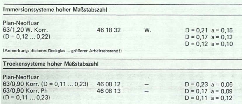

hier von Zeiss West 2 Beispiele.
Hallo Hubert und Peter,
Vielen Dank fuer Ihre Ausfuehrungen. Das war sehr hilfreich; die Angaben zum Plan-Neofluar 63/0,90 sind besonders nuetzlich.
Beste Gruesse, Jon
