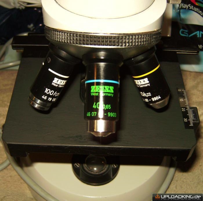

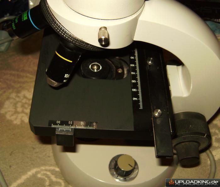

Meiner Meinung nach lohnt sich eine Aufarbeitung fast immer. Siehe mein KF2:
Zitat von: the_playstation in April 19, 2013, 19:41:51 NACHMITTAGS
Hier mal meine kleine Reinigungsaktion des Carl Zeiss KF2:
Ich habe die Objektive poliert (Metallflächen) und die Glasflächen gereinigt.
Ich habe den Kreuztisch neu lackiert.
Die Klemme gesäubert, poliert, justiert und geölt.
Den Kondensor gereinigt und den Phasenkontrastring freigelegt.
Den Objektivrevolver neu geschmiert.
Hier nochmal die alten Bilder:
Und hier die Bilder nach der ersten, groben Reinigungsaktion:
Und hier der Kreuztisch nach der Reinigung und Neulackierung:
Und hier die mit Grünspan überzogenen und oxydierten Objektive nach der Reinigung und Politur:
Ich denke, das Ergebnis kann sich sehen lassen.

Es war ein Ebaykauf von einem "geschickten" Verkäufer, der es sehr geschickt verstand, durch Licht und Schatten nahezu alle Probleme und Problemstellen zu kaschieren. Z.B. das fehlende zweite CPL Okular und der bedauernswerte Erhaltungszustand des Mikroskops. Es sah, als es bei mir ankam so aus, als habe es Jahre in einer Jauchegrube verbracht. Die Instandsetzung hat daher ein paar Stunden gedauert. Ich habe z.B. die Metaloberflächen der Objektive mit Stahlfix Classic poliert und den Grob- und Feintrieb komplett demontiert, gesäubert und neu geschmiert. Der Kondensor war nicht das dreckigste Bauteil. Seit der Instandsetzung nutze Ich es als portables Mikroskop, wenn ich mich mit der Mikrogruppe Hamburg treffe. Es ist recht leicht, kompakt und durch die gebastelte LED-Beleuchtung sehr gut zum Mikroskopieren geeignet. das fehlende CPL Okular habe Ich nachgekauft.

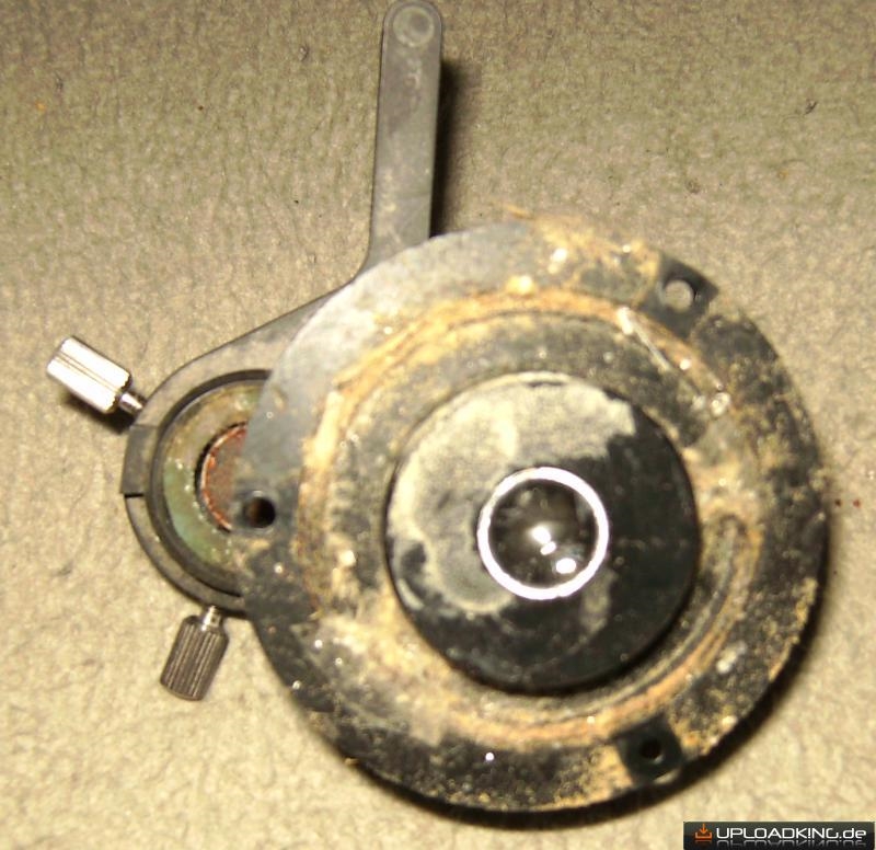

Bei einem Lomo und einem Carl Zeiss Jena hatte ich massive Probleme mit altem Fett. Eigentlich ist Fett der falsche Ausdruck für eine Masse, deren Konsistenz sich irgendwo zwischen 2 Komponentenkleber, Bitumenmasse und Plastikgranulat bewegt. Mit Gewalt, Wärme, ... habe ich dann aber z.B. den Feintrieb des Lomo und die Okularverstellung des CZJ reparieren können. Abzuschätzen, wieviel Kraft eine Baugruppe ohne Schaden zu nehmen verträgt, ist schon eine sehr unangenehme Sache. Aber man freut sich, wenn ein Mikroskop danach fast wieder wie neu aussieht oder die Funktion wieder hergestellt ist.

Die Objektive des KF2 hatten eine grüne "Oxyd-Patina". Der Tisch war ziemlich zerkratzt und abgeschliffen. Nun ist es quasi fast neu. ;)
Die Originalbeleuchtung habe Ich repariert. Aber Sie liegt in einem Kasten, da Ich es nur noch mit meiner selbstgebastelten LED-Beleuchtung betreibe. Das Okular mußte Ich demontieren und reinigen. Das zweite nachgekaufte war neu. Jetzt sehen Beide neu aus. :)

Ist die Schraube (nach dem Bild würde Ich 1 bis max. 1,5 mm schätzen) nicht zu klein für Bohrung + Ausdreher. Da bräuchte man einen Ausdreher mit 0,5 bis max. 0,8mm Durchmesser. Daher würde Ich die Schraubenziehermethode bevorzugen. Härten nur, wenn der Schraubenzieher nicht so hart, ... ist (Stahlqualität).
