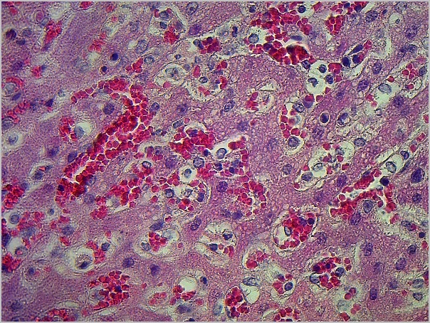

Hallo zusammen.
Das Thema hat einen gewissen Reiz, also frisch an die Arbeit. Alle Kombinationen kann ich nicht ausführen, aber am Olympus BH-2 geht doch etwas. Das Objekt ist ein 4µm Schitt durch eine Leber vom Igel (Präp. Robin Wacker). Objektiv Neofluar 40/0,75 Ph2. Als Phasenkondensor ein Leitz-Heine, für die Auflichtfluoreszenz ein angepaßter Zeissknochen mit Filter BP450-490 FT510 LP520 , blaue LED zur Anregung.
1.
Hellfeld , weiße LED
2.
Phasenkontrast , weiße LED
3.
Auflichtfluoreszenz , Blauanregung
4.

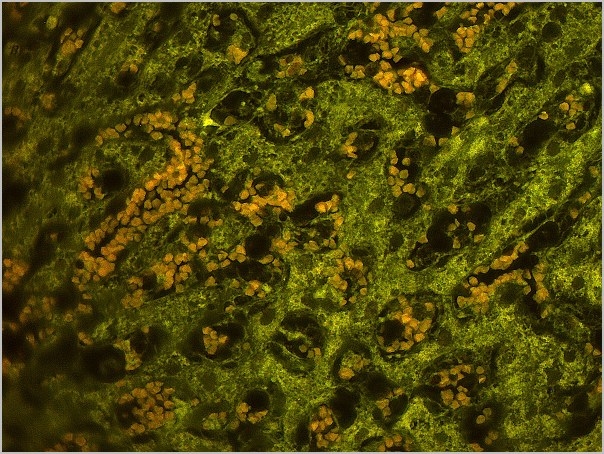

Keine Bildaddition ! Auflichtfluoreszenz + DL-Phasenkontrast LED mit Rotfilter zur besseren Trennung der Information.
Sicher nicht das geeignete Objekt, aber einen Versuch war es wert.
Viel Spass

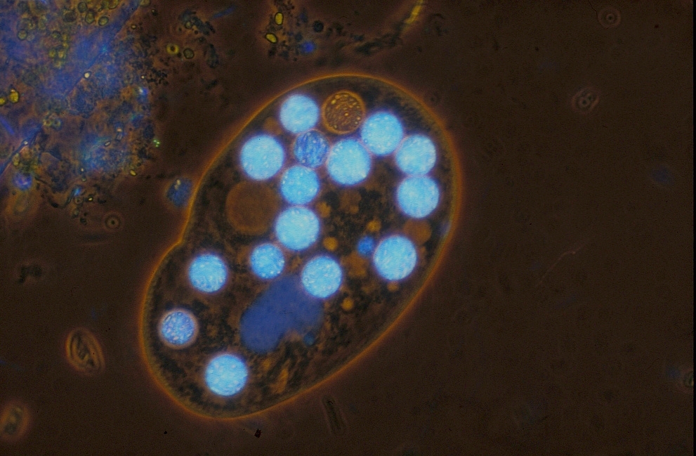

Hallo Anne,
der spezielle, bereits angesprochene Leitz Phasenkontrast-Fluoreszenzkondensor (beides im Durchlicht) ist sicher ein interessantes Gerät,
aber viel besser funktioniert die Kombination aus Durchlicht -Phasenkontrast (oder DIC) und AUFLICHT- Fluoreszenz,
dann kann man auch die jeweiligen Helligkeiten der beiden Bilder gut aufeinander anpassen.
Ein paar Beispielfotos am Leitz Orthoplan sollen das veranschaulichen.
Ich fand die Kombination aus Auflicht-Fuoreszenz und Durchlicht-DIC sehr spannend, habe aber die Beobachtungszeiten immer kurz gehalten, da
ich das Wollaston-Prisma im Objektiv (bzw. dessen Verkittung) nicht zu lange der hohen Intensität der Auflicht-Anregungsbestrahlung aussetzen wollte,
besonders, wenn es sich wie in meinem Beispiel unten um Auflicht-Anregung mit UV handelt, um die schöne Blaufluoreszenz der DNA mittels DAPI zu bekommen.
Herzliche Grüsse,
Infusor, gefüttert mit DAPI-markierten Hefezellen. Man sieht, dass sich durch Diffusion des DAPI auch der Kernapparat des Infusors markiert.
Lebendaufnahme. Auflicht Fluoreszenz, kombiniert mit Durchlicht-Phasenkontrast.

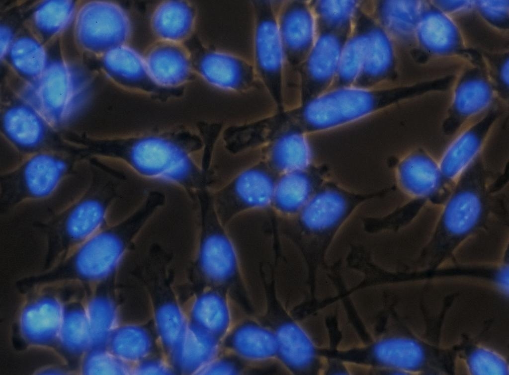

Maus-Fibrozytenkultur. Auflicht Fluoreszenz, kombiniert mit-Durchlicht Phasenkontrast.
