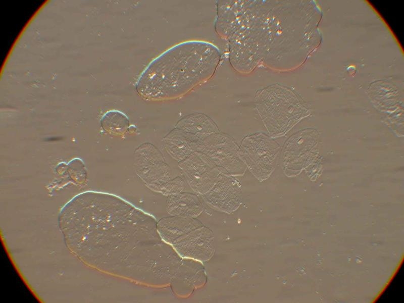

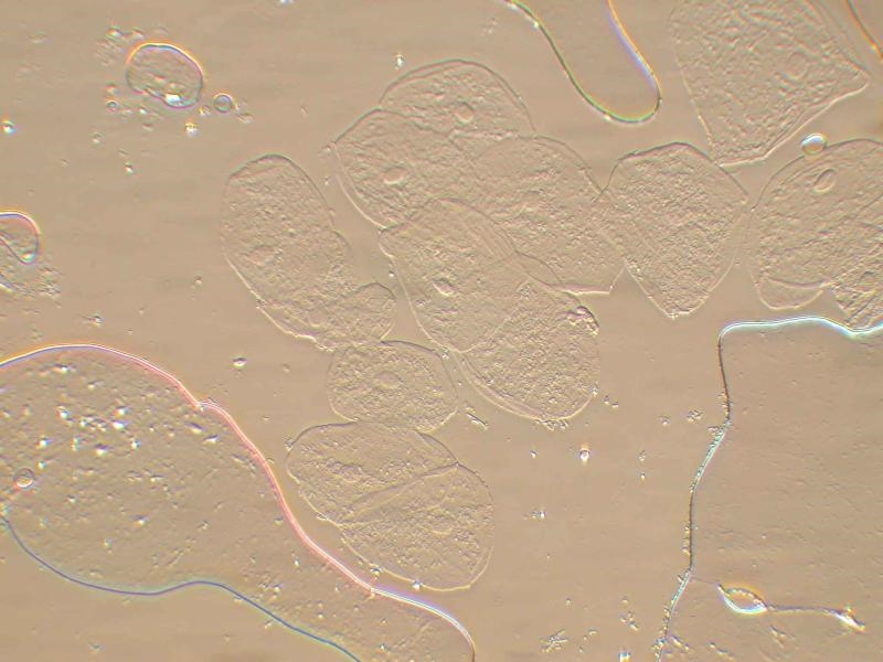

Ich habe nun einmal einige Beispielbilder mit dem HMC angefertigt. Generell ergibt sich ein Bildeindruck ähnlich dem DIK, wobei man beim HMC deutlich die für schiefe Beleuchtungsverfahren typischen azimutalen Effekte (schräge dunkle Streifen) sehen kann. Meines Erachtens lässt sich der "3-D-Effekt" bei Diatomeen mit dem HMC deutlicher und kontrastreicher darstellen als mit DIK. Generell kann die Stärke des Kontrastes beim HMC durch die Drehung eines Polarisators zwischen Lichtaustritt und den Lichtschlitzen im Kondensor (einer davon ist ebenfalls mit einem Polarisator belegt) variiert werden. Zwischen Kondensor und Objektiv findet - im Gegensatz zum DIK - keine Polarisierung mehr statt (deshalb ist ja auch die Verwendung von Kunststoff-Petrischalen möglich). Auch können mit dem HMC für DIK ungeeignete Präparate (Kristallisationen etc.) "dreidiemnsional" dargestellt werden.
Hier nun einige Beispiele. Verwendet wurde dieser Revolverkondensor mit verschiedenen Schlitzblenden und den jeweils passenden HMC-Objektiven (10, 20 und 40).  Die Originialfotos sind etwas knackiger und der Hintergrund beim zweiten Bild auch homogen. Da ich aber - um zahlreiche Fotos zu zeigen  - diese stark komprimiert habe (damit sie auch Foristen mit weniger schnellem Internet sehen können), für die JPG-Kompression zu dem deutlichen Qualitätsverlust.
Gelegte Diatomeen von Dominique Prades HMC 10 (bearbeitet)
Diatomee HMC 40 (bearbeitet)
Jetzt alle Bilder unbearbeitet:
HMC 10
HMC 10 (gezoomt)
HMC 20
HMC 20 gezoomt
HMC 40
