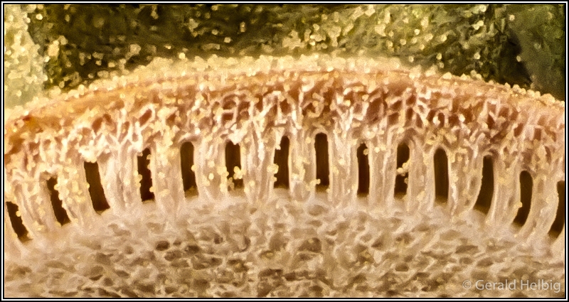

im Sommer hatte ich die Staubgefäße mit Pollenkörnern vom Wiesenstorchschnabel (Geranium pratense) fotografiert.
Hier nochmals mit einem 10x-Objektiv:
Die Pollenkörner sind "schrumpelig" und an zwei Seiten "eingedellt".
Hier nun ein Stück des Stempels mit ansitzenden Pollenkörnern:
Die vier äusseren rechten Pollenkörner sind, wie bei den Staubgefäßen, schrumpelig und gedellt. Aber die restlichen Pollenkörner sind prall und es haben sich jeweils zwei Nippel gebildet. Sind das die Keimöffnungen wo der Pollenschlauch durchwächst?
Gerald
Hallo Gerald -
klar doch! Genau in der Mitte hast du ja ein Pollenkorn bei dem der Schlauch schon sehr weit herausgewachsen ist!
Schöne Bilder!
Gerald
Hallo Rolf,
Danke für die schnelle Antwort.
Es ist ein Stackingbild aus 71 Aufnahmen. Ich habe das für ein Artefakt von der Software gehalten. Jetzt habe ich den Bilderstapel nochmals durchgeschaut und das beste Bild aus der Ebene mal ausschnittsvergrößert. Hier sieht man den Pollenschlau deutlich.
Nochmals Danke und viele Grüße
Gerald
