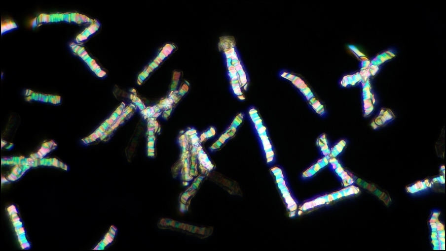

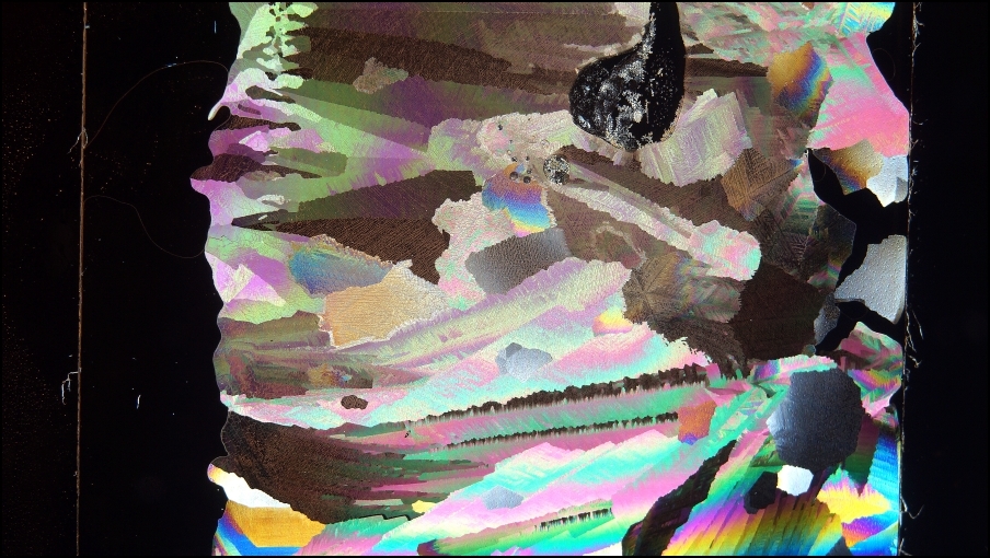

Auf dem OT schmilzt Coffein bei rund 240°C, was z.B. auf dem Ceran-Feld mühelos gelingt. Schon makroskopisch fällt bei x-Pol. auf, dass die erstarrte Schmelze polykristallin ist:

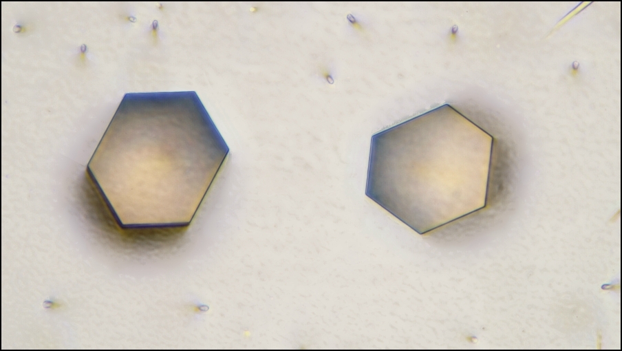

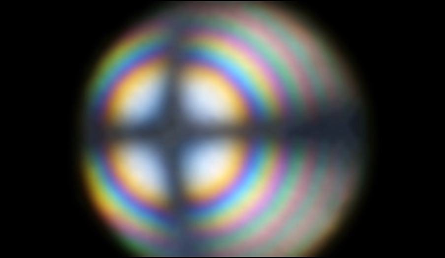

Bei konoskopischer Betrachtung erhält man einachsige Bilder, gerne auch im Doppelpack, wenn man zwei Kristalle gleichzeitig ,,erwischt":
Für diese Aufnahmen hatte ich eine geringe Substanzmenge in Siliconöl aufgeschmolzen. Die Prismen liegen wohl ,,achsrichtig" und bedingen in der Masse die Entstehung der Interferenz-Bilder:
Lieber Heiko,
perfekte und wunderschöne Kristalle. Auf die Idee das Zeug in Silikonöl aufzuschmelzen, muss man erst einmal kommen!
Hallo Heiko,
toll! Ich dachte, als ich die Überschrift las erstmal: "Ach, ja Coffein-Kristallnadeln - schon oft gesehen", aber dann dachte ich: "Heiko, der stellt keine 08-15 Sachen ins Forum" und bin jetzt sehr froh, den Beitrag doch aufgemacht zu haben.
Lieber Heiko,
das ist wirklich was Besonderes. Überhaupt die Frage, ob schon mal jemand Achsenbilder vom Coffein gemacht hat. Die Idee aus Immersionsöl ist ja wirklich kreativ. Ich habe mal Schwefel aus Salatöl umkristallisiert, was sehr schön geht.
Aber deine Kristalle sind perfekt!
Eine Frage: die Achsenbilder hast du nicht vom Schmelzpräparat gemacht, sondern von den perfekten Einzelkristallen? Die sehen so winzig aus - wie groß sind die denn?
Freut mich sehr, Euer Lob, liebe Leute – spielt es auch der These in die Hände, dass die Eitelkeit uns antreibt ...  :D
Mit der Kreativität ist es nun so weit auch nicht her, denn natürlich erinnerte ich mich an Deine Salatöl-Kreation, lieber Klaus.
Und dass aus der polykristallinen Schmelze Achsenbilder (die Einkristalle waren diesmal wirklich recht klein) zu erhalten sind, haben KOFLER und KOFLER in ihrem Bändchen ,,Mikroskopische Methoden in der Mikrochemie" wunderschön dargestellt.

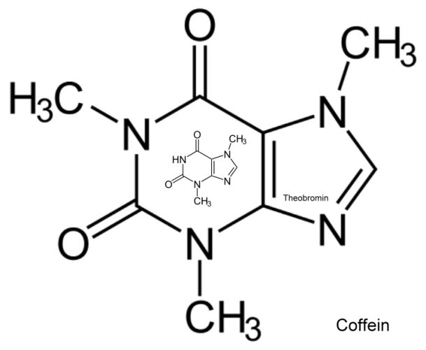

vergleicht man die Strukturen des Coffeins und des Theobromins, dann ist da ja ,,kein großer Unterschied nicht":
Jedoch liegt die Schmelztemperatur mit 357°C schon um über 100°C über der des Coffeins – was so ne olle Methyl-Gruppe eben doch ausmacht.

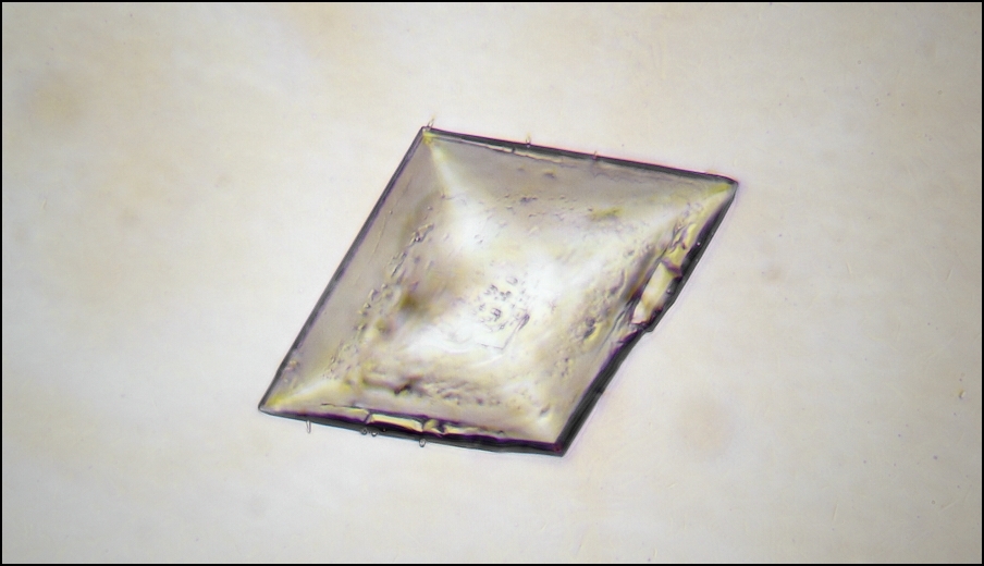

Substanz ist per Sublimation aus Kakao schnell gewonnen:

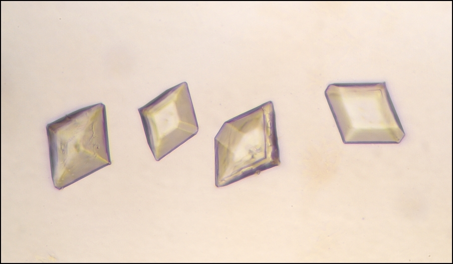

Die Umkristallisation durch Aufschmelzen im Öltropfen verläuft hart an der Grenze der Zersetzung – ein gelber Schleier will sich bereits bilden – gelingt aber noch:

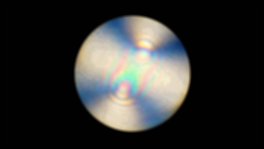

Der letzte Kristall ist gerade groß genug, um mit dem 100er das komplette Sehfeld auszufüllen. Und nun war ich schlicht überrascht:
Da ich nicht sicher bin, ob das Theobromin durch die Tortur nicht eine Umwandlung erfahren hat ...

Die Zweiachsigkeit des Theobromins wird in der angegebenen Literatur bestätigt.
Lieber Heiko,
wieder ein sehr schönes Ergebnis! Aus Deinen perfekten Kristallen hätte ich die Zweiachsigkeit schon vorhergesagt - nun gehe ich noch einen Schritt weiter und behaupte, dass die Substanz rhombisch kristallisiert. Ist das richtig?
Lieber Olaf,
Zitatdass die Substanz rhombisch kristallisiert. Ist das richtig?
Laut Römpp kristallisiert Theobromin monoklin, da würde 2-achsig auch passen.
monoklin geht natürlich auch, aber da das Ding schon so gut zentriert war, hatte ich eine höhere Symmetrie vermutet.
Lieber Klaus, lieber Olaf,
ja, monoklin – das ist auch A. KOFLERs Befund in dem oben genannten Aufsatz. Interessant in diesem Zusammenhang ist, dass bis dato die Substanz als rhombisch galt, was der Autor auf eine Fehlinterpretation der als Wiederholungszwillinge vorliegenden Kristalle des Sublimats zurückführt.

Hallo Heiko,
schöne Coffein-Kristalle, da kann ich nur in den Chor einstimmen. Was sind denn das für dunkle Punkte unter ihnen in dem einen Foto?
Zu den Theobromin-Kristallen: Wie ist denn die Orientierung des Achsenbildes bezuglich dem realen Bild? Man fragt sich ja, ob die Achsenebene zusammenfällt mit einer Diagonalen der Rhombe.
Ole
Hallo Ole,
die auffälligen dunklen Bereiche hatte ich als Fluideinschlüsse gedeutet.
Deine zweite Frage kann Dir der Laie nicht beantworten. Der Kristall ist allerdings auch zu klein, um verschiedene Bereiche ,,anzusteuern".
Miner
Hallo Heiko,
und die Coffein-Kristalle, sind die hexagonal? Sind die in jeder Stellung schwarz zwischen gekreuzten Filtern?
Was ich bei der Frage zum Theobromin meinte: wie groß ist der Drehwinkel des Tisches zwischen dem ersten Bild (Kristall) und dem zweiten (Achsenbild)? Beim Kristall verläuft die lange Diagonale von 2 nach 8 Uhr, beim Achsenbild geht die Schnittlinie durch die optischen Achsen von 1 nach 7 Uhr. Wurde der Kristall dazwischen gedreht?
