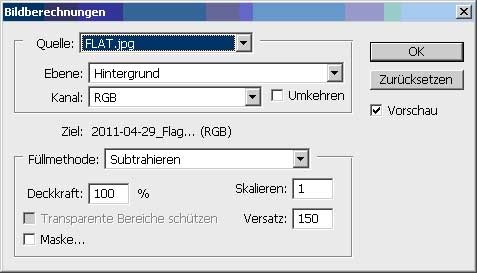

- Wie ich hier im Forum schon mehr als einmal ge- und beschrieben habe, bin ich überzeugter und konsequenter Anwender der sog. Flatfieldkorrektur. Diese Methode beseitigt schnell und effektiv die Dreckflecken im Strahlengang, Helligkeitsgradienten beim DIC und leichte Farbstiche durch nicht ganz korrekten Weißabgleich. Damit du nich lange suchen mußt hier die Kopie des alten Threads:
Da das Thema "Wie beseitige ich Hintergrundartefakte, die durch Dreck im Strahlengang, auf dem Kamerachip oder sonst irgendwo ins Bild kommen" (sog. Flatfield-Korrektur) immer mal wieder auftaucht, möchte ich hier eine mögliche Vorgehensweise in Photoshop CS4 beschreiben.
Man braucht dazu 1) das Mikrofoto (= BILD) und 2) ein unter gleichen Bedingungen (Aperturblende, Stellung der DIC-Prismen, etc.) aufgenommenes Bild (= FLAT), auf dem keine Objekte zu sehen sind. Bei stärkeren Vergrößerungen lassen sich solche Bilder meist schon durch geringes Bewegen des Kreuztisches aufnehmen, bei schwächeren Vergrößerungen muß man sich eine leere Stelle im Präparat oder sonst irgendwo auf dem Objektträger suchen. Ggf. leicht defokussieren, um ein homogenes Hintergrundbild zu erzeugen.
BILD und FLAT in Photoshop öffnen, das BILD anwählen und im Menü ,,Bild" ,,Bildberechnungen" auswählen. Dann als Quelle FLAT auswählen, Füllmethode ,,Subtrahieren" wählen und ,,Versatz" einstellen. Ich stelle den Versatz immer so ein, daß im Histogramm (Kanal RGB) der alte und neue Helligkeitspeak übereinander liegen. Jetzt noch OK drücken und weg ist der Dreck.
