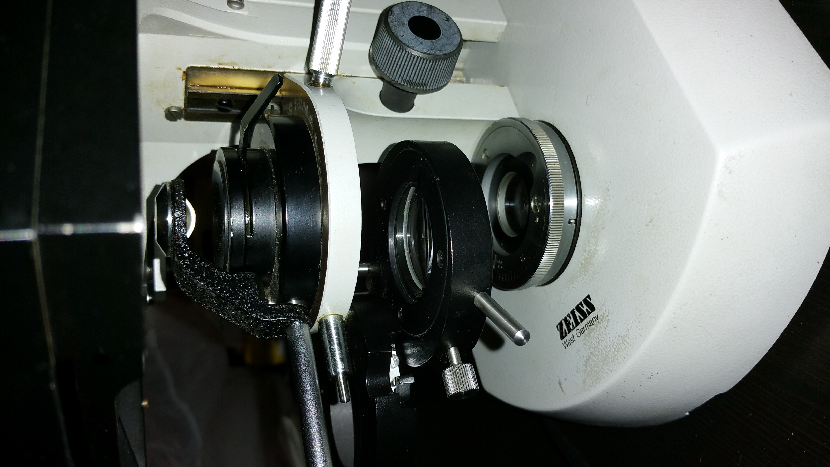

Dabei ist mir aufgefallen, dass die Aperturblende nicht zentrierbar ist im Kondensor.
habe mal ein Bild gemacht vom Kondensor + Hilfsline:
Dazu habe ich leider nichts Konkretes gefunden.. Weiß da wer Rat?
Dazu kommt dann, dass ich die leuchtende Spule von der Halogenlampe sehe, wenn ich beispielsweie die Aperatur runterklappe (vermutlich dann auf 0,32nA). Aber auch wenn ich die Helligkeit runterdrehe ist diese zu sehen. Hat damit schon jemand Erfahrung gemacht? Bei meinem Standard 16 hatte ich das noch nie erlebt  ???
Patrick

Frage ist die untere Hilfslinse richtig eingeklappt? Oder hängt sie irgenwo dazwischen?
Es fehlt eine Mattscheibe. Am Besten eine matte Blauscheibe - hätte ich zur Not. ;)

Ja klar ist richtig eingeklappt  :D  hatte das nur für das Foto halb ausgeklappt.
Also das ich die Spule sehe ist sonst normal, sofern ich keinen blauen Filter habe ? (der war leider nicht dabei)
Und gibt es sonst eine Möglichkeit die Aperturblende zu zentrieren?
Patrick

da du ja schon ein Standard 16 hast, weißt du vermutlich, wo die Aperturblende zu zentrieren wäre. Kannst du diese sehen, wenn du ohne Okular reinguckst und geht sie auf und zu?  Der Federbolzen und die beiden Zentrierschrauben sehen ja recht fettig aus auf deinem Bild. Funktionieren die denn oder sind sie festgeharzt?
Du solltest genauer sagen was du meinst mit "nicht zentrierbar im Kondensor". Im Kondensor kann die nicht zentriert werden, zum Zentrieren beim Köhlern wird der ganze Kondensor verschoben.

Hallo, also es funktioniert mechanisch alles einwandfrei.
Ich habe ja einen KondensorRevolver an meinem Zeiss 16er, da kann ich die Aperturblende mittels 2 "Schieber" in der Position verändern.
Bei diesem Kondensor (vom Standard 14) sehe ich zwar die Aperturblende, kann sie auch normal betätigen (auf, zu) und sehe dies auch, allerdings total dezentriert.
Geköhlert hatte ich sonst schon alles, sowohl via Kondensor als auch mit der Hilfslinse.
Inwiefern spielen die Komponenten zusammen, wenn ich den KlappKondensor 0,9 mit der Hilfslinse und ohne blaumattscheibe benutze?  Versucht habe ich das alles mit einem Zeiss achromatischen 10x Objektiv.
Ich übersehe vermutlich irgendwas, ich kann mir nicht vorstellen das es am Mikroskop liegt...

Hallo Patrick,
also auf dem Bild ist die rechte sichtbare Zentrierschraube fast bis zum Anschlag reingeschraubt, das kann fast nicht sein, die muss weiter raus. So sitzt der Kondensor nicht zentriert, sondern auf scheps.. Mach mal ein Bild, wenn die Hilfslinse richtig eingeklappt ist. Ist denn beim Zentrierversuch die Klapplinse des Kondensors richtig auf Anschlag oben?
Ist der Revolver richtig eingerastet? Der Tubus sitzt auch sauber in der Ringschalbenaufnahme? Nimm mal das 10er Objektiv für die ganzen Versuche!
Das Mikroskop sieht ja nicht aus, als wäre es aus 5 m auf eine Betonplatte gefallen, also so viele Schläge kann es gar nicht auf dem Transport bekommen haben, dass das nicht klappen sollte!
Wenn alles nicht hilft, dann geh zu einem Treffen der Berliner Mikroskopiker, die finden den Wurm sicher sofort!
Ich geh mal davon aus, dass die Leuchtfeldblende im Mikroskopfuß nicht scheps drin sitzt? Du hast ja ein St 16, das ok ist - wo ist der Unterschied? Kondensor austauschen hat Rolf schon vorgeschlagen. Wie sieht es dann bei beiden Mikroskopen nach dem Tausch aus?
