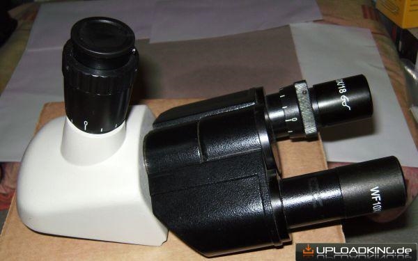

ich erlaube mir mal, auf diesen Trinotubus aufmerksam zu machen:
http://www.thilo-immel-optics.de/zubehoer.htm
Der Tubus müßte auch auf das KF2 passen, bitte sicherheitshalber vorher bei Thilo Immel anfragen.

Bei den "Chinaklone" Trinotuben muss man, auch wenn der Schwalbenanschluss passt unbedingt noch auf die Einhaltung der 160 mm Tubuslänge achten. Aber ich gehe mal davon aus, das Thilo Immel das bei seinem Chinatubus getestet hat. Sonst stimmt der Objektivabgleich nicht und man muss insbesondere beim Übergang zu kleinen Vergösserungen mit dem Grobtrieb viel nachfokussieren.

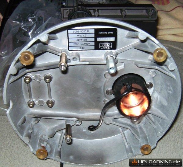

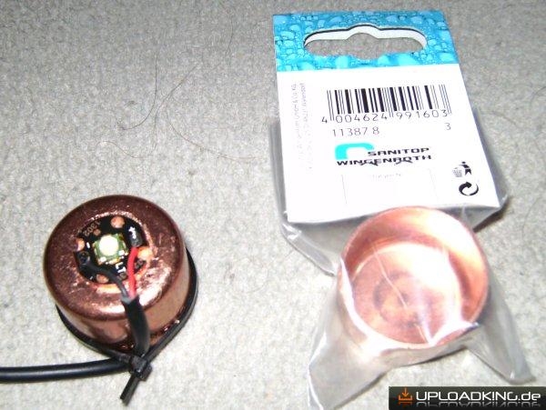

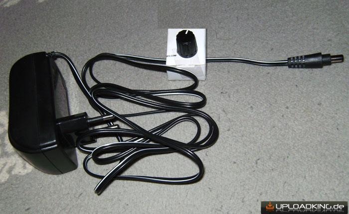

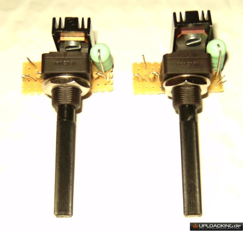

Auf längere Sicht macht es auch Sinn, dein KF2 auf LED umzurüsten. Ich habe mein KF2 sehr einfach mit einer Kupferendmuffe aus dem Baumarkt, einer Cree XM L U2 LED und einer kleinen Schaltung umgerüstet.

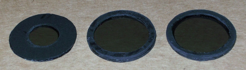

Für Pol-Mikroskopie braucht man die Polfilterfolie nur ausschneiden und in Pappringe einzukleben. Funktioniert hervorragend.
Ich suche mal die passenden Bilder heraus. Wichtig bei der Polfilterfolie ist, Sie plan in die Pappringe einzukleben. D.h. nach dem Zusammenkleben mit ein paar Büchern beschweren.
Schaltung:
http://www.uploadking.biz/out.php/i307623_variableKonstantstromquellemini.jpg
Fertig könnte es so aussehen:
Hier die Kupferendmuffe:
im KF2 Fuß:
Hier ein Müller Trino Tubus, der auch auf das KF2 paßt:
Hier die selbsgebastelten Polfilter:
Mit einer Folie kann man ca. 10-12 Polfilter bauen.
