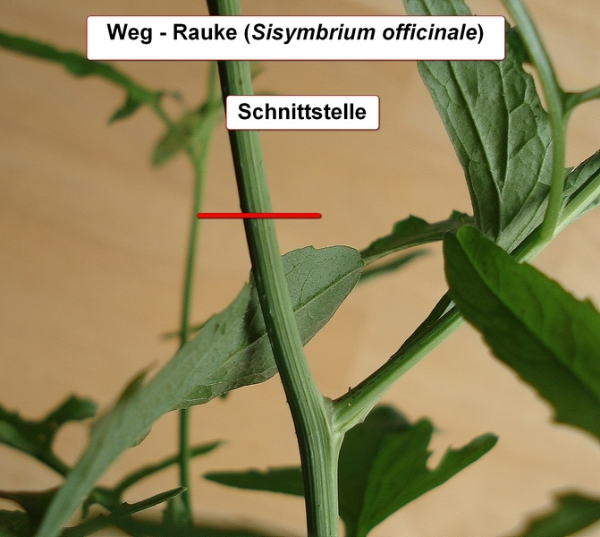

Bild 01
Weg-Rauke (Sisymbrium officinale) im Bürgerpark Saarbrücken
Autor: AnRo0002

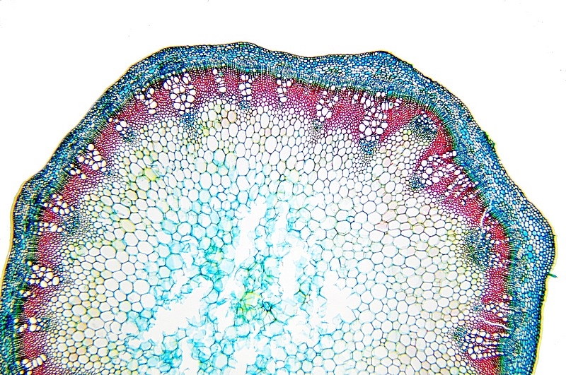

Teil 1 : Spross, Querschnitt, 25 µm
3A-Färbung nach Wacker (Acridinrot-Acriflavin-Astrablau)
Arbeitsablauf :
3. Vorfärbung Acridinrotlösung  8 Min.
5. Acriflavinlösung (differenzieren bis gerade keine Farbwolken mehr abgehen - Lupenkontrolle) ca.    15 Sekunden !!!.
7. Nachfärbung Astrablaulösung  1 Minuten, 30 Sekunden.
Bei der Nachfärbung mit Astrablau eine Mischung aus Astrablau und Acriflavin im Verhältnis  4: 1 verwendet (blau + gelb = grün).
11. Einschluss in Entellan
Ergebnis :
Fotos: Nikon D5000
Bild 04 Schittstelle, Weg-Rauke (Sisymbrium officinale)
Bild 05 Übersicht, Weg-Rauke (Sisymbrium officinale)
Bild 06 Vergrößerung aus der Übersicht, Weg-Rauke (Sisymbrium officinale)

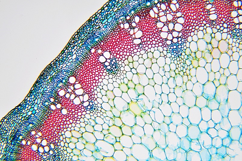

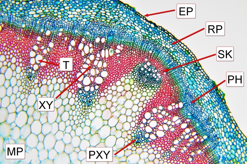

Bild 07 Vergrößerung aus der Übersicht mit Beschriftung, Weg-Rauke (Sisymbrium officinale)
EP = Epidermis, RP = Rindenparenchym, PH = Phloem, SK = geschlossener Sklerenchymring, XY = Xylem, PXP = Protoxylem, T = Trachee, MP = Markparenchym
Ich kann mir nicht erklären warum das Sklerenchym im Spross unterhalb von Kambium und Phloem liegt.

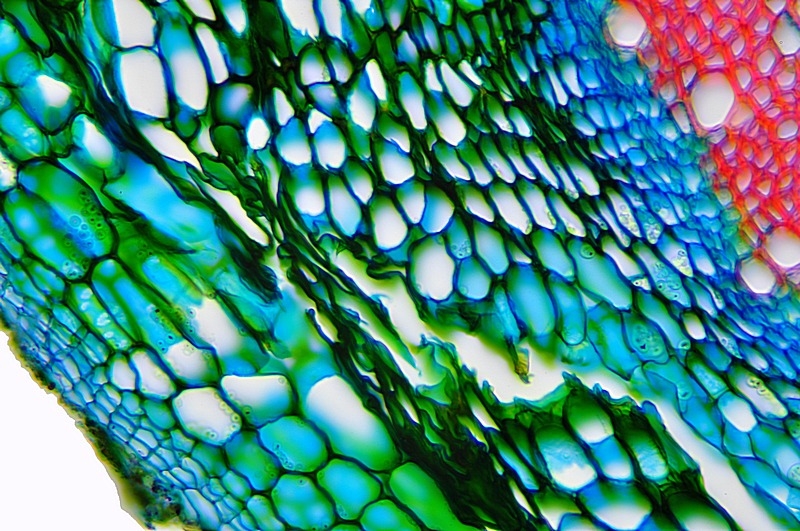

Bild 08 Vergrößerung aus der Übersicht, Weg-Rauke (Sisymbrium officinale)
Bild 09 Vergrößerung aus der Übersicht, Weg-Rauke (Sisymbrium officinale)

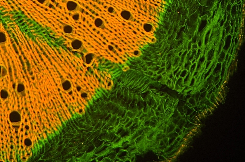

Bild 10 Auflicht – Fluoreszenzaufnahme, Weg-Rauke (Sisymbrium officinale)
Fluoreszenzaufnahmen mit Anregungswellenlänge RoyalBlue mit 455 nm, 3 Watt LED, Sperrfilter LP 520, Erregerfilter BP 436/10

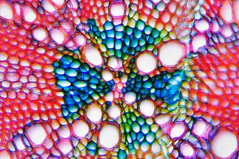

Bild 11 Auflicht – Fluoreszenzaufnahme, Weg-Rauke (Sisymbrium officinale)

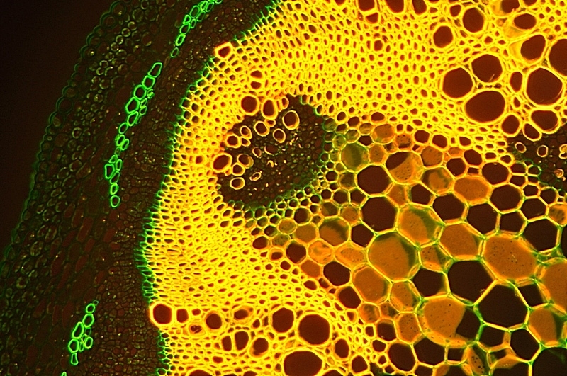

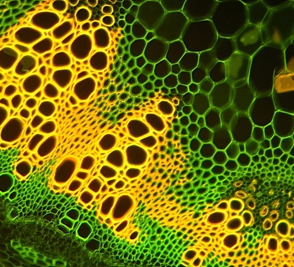

Färbung mit Rohamin B - Acridingelb
Rhodamin B ist ein neutrales undissoziiertes Fluorochrom.
Summenformel: C28H31ClN2O3
Es ist ein geruchloses Pulver. Ich habe das Rhodamin B in Ethanol gelöst; Farbe: rot bis violett.
Acridingelb ist ein Acridin-Farbstoff, der in der Molekularbiologie als Fluoreszenzfarbstoff eingesetzt wird.
Summenformel: C15H15N3
Acridingelb ist ein braun-rotes kristallines Pulver, es ist ein basisch (kationisches) Fluorochrom.
Arbeitsablauf:
Rhodamin B 1 %  wässrig   20 Minuten
Auswaschen in Ethanol 20%
Acridingelb 1 %       20 Minuten
Auswaschen in Ethanol 20 %
Entwässern mit Ethanol 50 %, 70 %, Ethanol abs.
Xylol

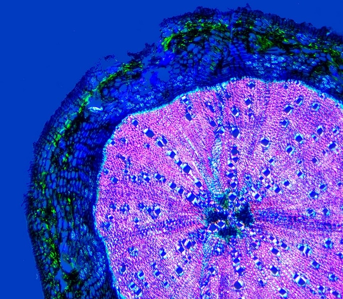

Bild 12 Auflicht – Fluoreszenzaufnahme, Weg-Rauke (Sisymbrium officinale)

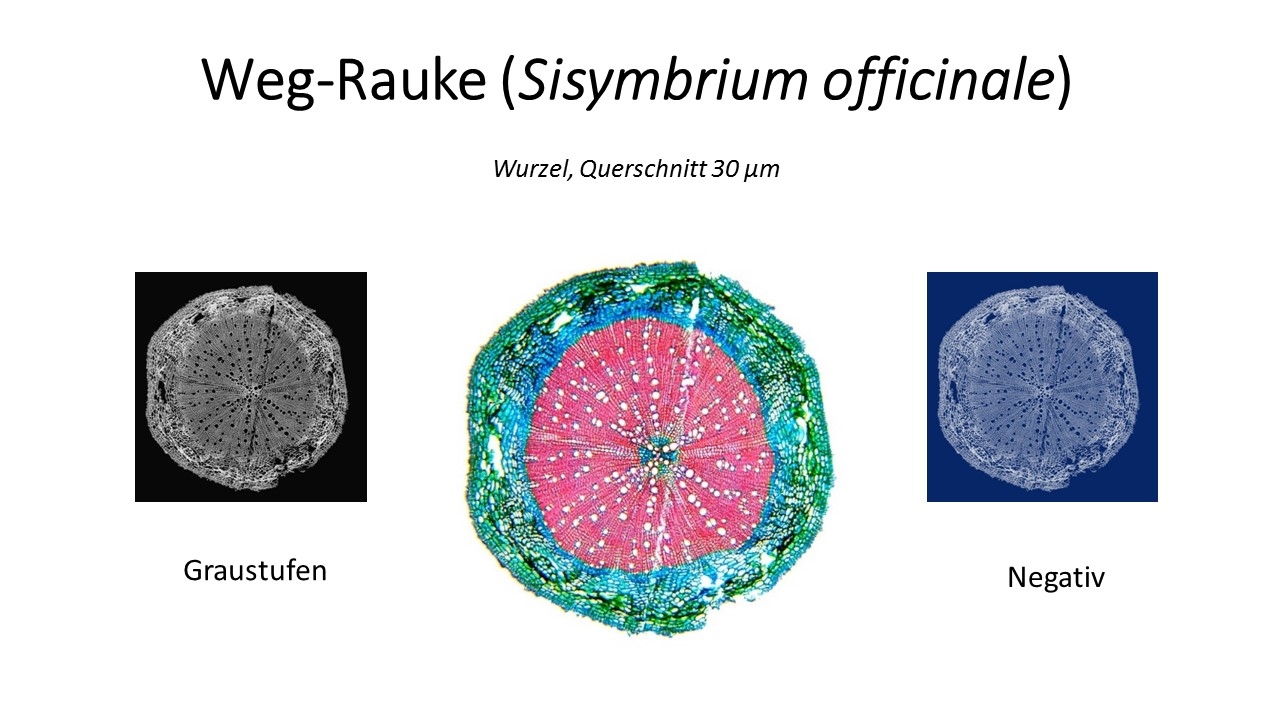

Bild 22 Unterschiedliche Aufnahmetechniken

schöner Beitrag, schöne Schnitte :-) Und schön, dass du trotz der in Vergessenheit geratenen Verwendung der Wegrauke als Arznei die volkstümliche Anwendung als Sängerkraut erwähnt hast...in der Küche hatte ich sie auch schon mal, man kann die kleinen Blättchen, wie du schon schriebst als Küchengewürz verwenden...z.B. gut fein hacken und in Kräuterquark einrühren...oder du trocknest die Samen und kannst sie anschließend pulverisieren, ist dann Senfpulver ähnlich.
Zum Sängerkraut noch eine nette These der Germanen aus dem Mythologie-Kästchen...die Wegrauke wurde ja bei Stimmbeschwerden eingesetzt und die Germanen hielten sie deshalb auch für potenzfördernd...sie bescherte ihnen angeblich eine tiefe Stimme, was für sie als ein wichtiges Männlichkeitssymbol galt, also je tiefer die Stimme, desto... ;D
Zum Sklerenchym hab ich leider trotz Recherche nicht viel gefunden, tut mir leid...das einzige, was ich ganz interessant zu lesen fand aber nicht speziell zum Sklerenchym, war dies hier: http://www.landesmuseum.at/pdf_frei_remote/BioEco_4_0001-0049.pdf
War so auf Seite 20/21 herum...da stand..."Der sekundäre Zuwachs, der sich nur auf die Leitbündel beschränkt, in seinem Umfang allerdings sehr verschieden sein kann, ist für Arten der Papaveraceae, Geraniaceae, Ranunculaceae, Brassicaceae, Asteraceae und Caryophyllaceae sowie Viola arvensis charakteristisch. Der Funktion des faszikulären Kambiums einerseits steht andererseits bei einer Reihe von Arten die Verholzung der Markstrahlen als erheblicher mechanischer Widerstand entgegen. Damit ist auch der Umfang des sekundären Zuwachses der Leitbündel eingeschränkt. Bei zahlreichen Arten findet eine Zunahme von Leitgewebe noch vor der Ausbildung eines interfaszikulären Kambiumringes durch die Anlage kleiner sekundärer Leitbündel statt. Eine solche Differenzierung ist in folgenden Familien verbreitet: Asteraceae (z.B. Centaurea cyanus, Galinsoga ciliata, Senecio vemalis), Brassicaceae (z.B. Lepidium ruderale, Sisymbrium loeselii, Erucastrum gallicum), Fabaceae (z.B. Vicia-Arten), Apiaceae (Orlaya grandiflora, Aethusa cynapium), Polygonaceae (z.B. Fallopia convolvulus), Oxalidaceae (Oxalis comiculata, O. europaea). Die sekundären Leitbündel werden meist noch vor der Anlage eines später alle Bündel miteinander verbindenden Kambiumringes ausdifferenziert. Teilweise ist die Sukzession von sekundären Leitbündeln und Kambiumring nicht ganz deutlich zu beobachten. Bei den untersuchten Brassicaceae-Arten ist ein primärer Festigungsring vorhanden ist. Dieser besteht aus stark verholzten Zellen, die als geschlossene Zellschicht zwischen den zentralen Xylembereichen liegen. Dieses Gewebe verholzt vor dem Beginn der sekundären interfaszikulären Kambialtätigkeit teils bis an die innerste Rindenschicht heran."
