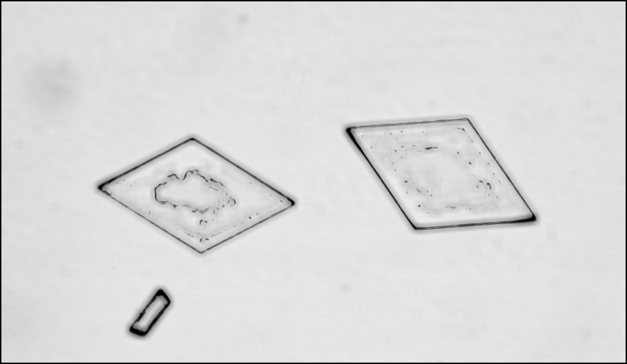

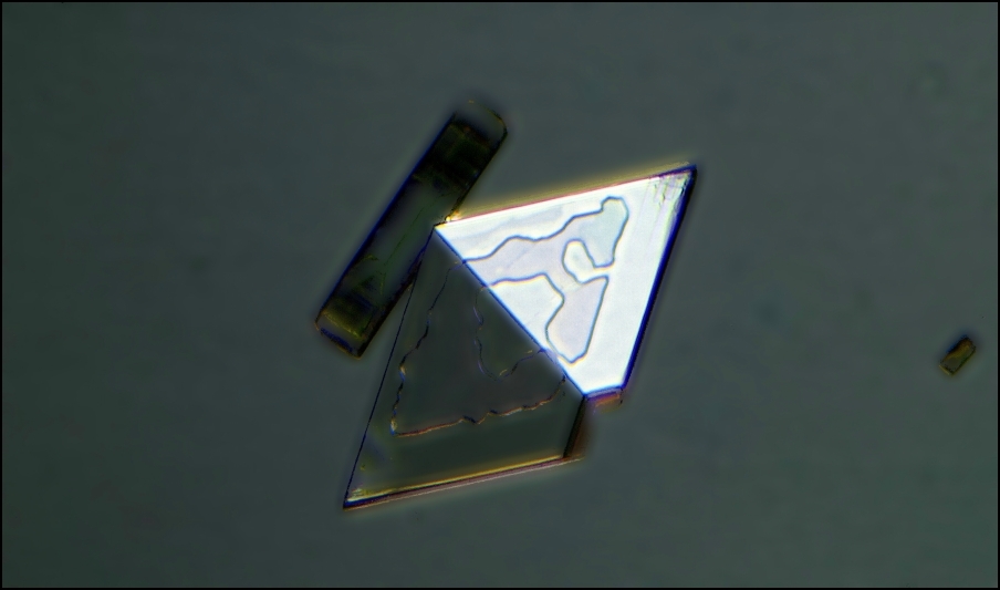

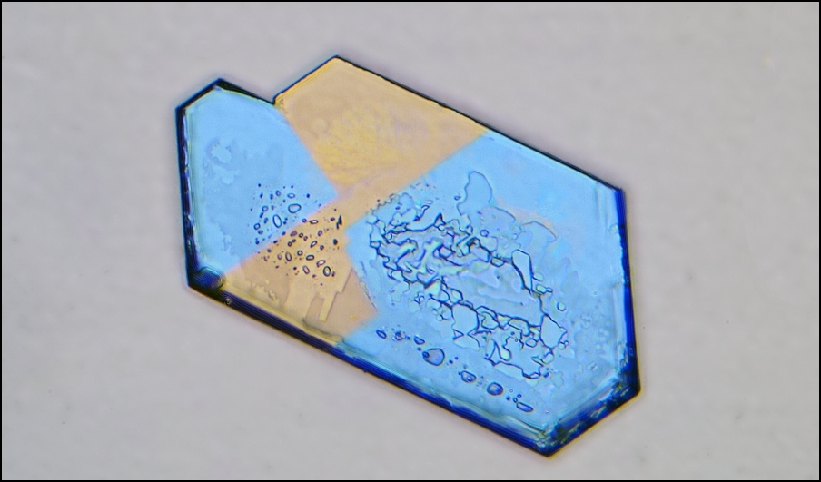

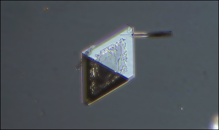

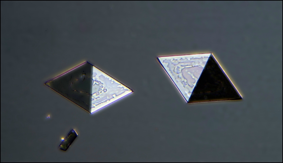

Es wird auch das simple Kaliumsulfat zum Nachahmer, wenn man es zu schneller Kristallisation ,,überredet":
Die Pyramiden entpuppen sich dann als Zwillinge, schaut man bei x-Pol.

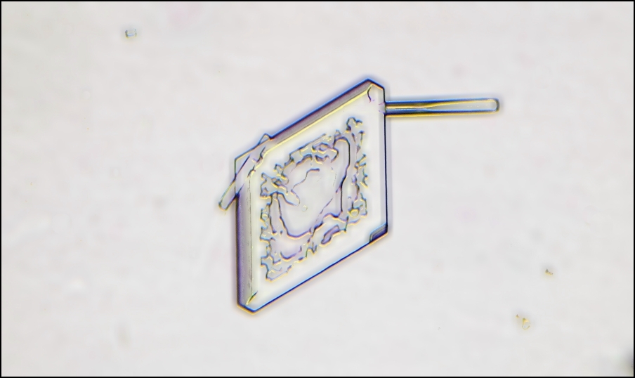

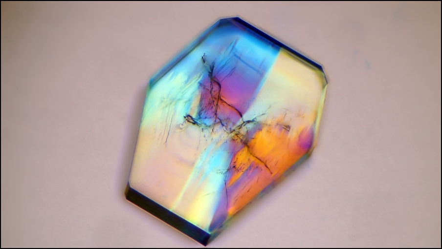

Und die Figur im letzten Foto?

Und – Du merkst, ich lasse nicht locker – unter welchem Terminus würde dieser Bursche firmieren? Entspricht das Gebilde einem Durchdringungszwilling?
ZitatDu merkst, ich lasse nicht locker
Schön, lieber Heiko. Du belebst die Szene für mich in sehr angenehmer Weise und zeigst immer wieder interessante und schöne Dinge. Ja, dies ist ein Durchdringungszwilling.

ZitatDie Pyramiden entpuppen sich dann als Zwillinge, schaut man bei x-Pol.
Erkennt man auch schön (d.h. ohne X-Pol) an dem einspringenden Winkel auf dem vorletzten Bild...

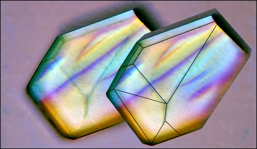

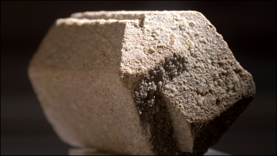

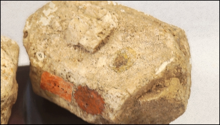

ein vielleicht etwas weit hergeholter Nachtrag, da wir aber schon einmal bei der buckligen Zwillings-Verwandschaft sind:
Diesen ,,Karlsbader" hat wohl der ,,olle" Goethe schon in Händen gehalten. Was mich erstaunte – wenn man diese ,,Geschwister" nur perfekt gezeichnet von Abbildungen kennt – ist der recht grobschlächtige Habitus (zudem noch blitzlos durch's Vitrinenglas abgelichtet).

Lieber Heiko,
der Karlsbader hat aber auch ein schwereres Leben hinter sich als Deine kleinen Kristalle. Er musste sich bei über 800°C gegen seine agressiven Nachbarn durchsetzen, dann hat er ein paar hundert Milliönchen von Jahren im dustren Gestein ausgeharrt, bis er schließlich durch Physik und Chemie in Form von Verwitterung freigelegt wurde. Dabei mußte er auch Federn lassen, und dafür sieht er eigentlich doch noch ganz gut aus.

Lieber Heiko,
ja, es gibt tatsächlich glattere und schönere Individuen, wie die von Dir verlinkten, aber ein ganzer Sack von diesen würde wohl kaum den Wert des Stücks, das Goethe schon in den Händen hielt, aufwiegen können.
Ja, Wertsteigerung durch V.I.P.-Effekt.  :D

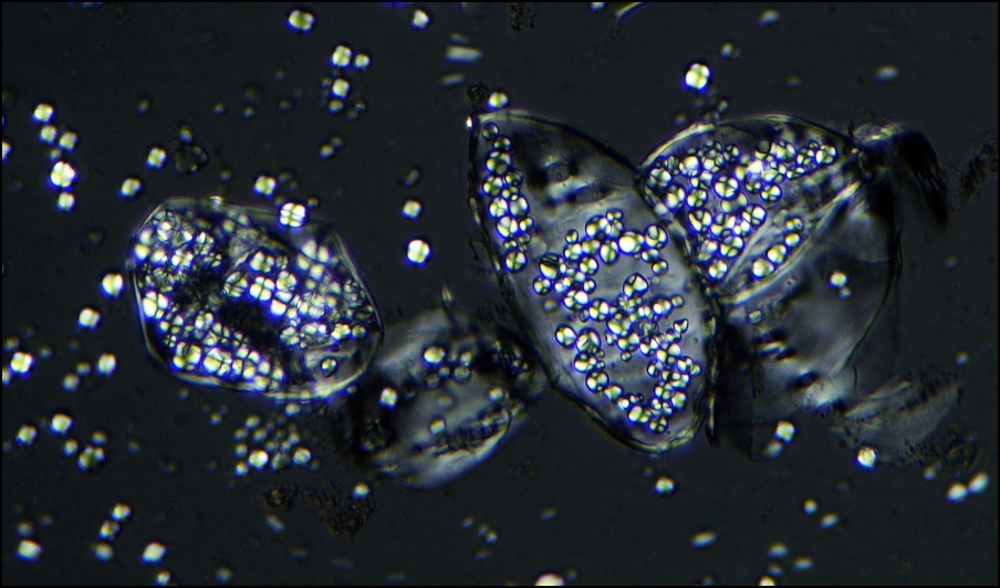

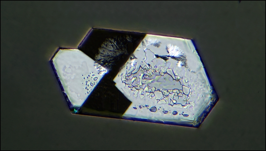

Natriumammoniumhydrogenphosphat Tetrahydrat wurde dem monoklinen System zugeordnet, bis die Verzwillingung auffiel (Kofler: Mikroskopische Methoden in der Mikrochemie).
Die vier Individuen alternieren deutlich bei Drehung:

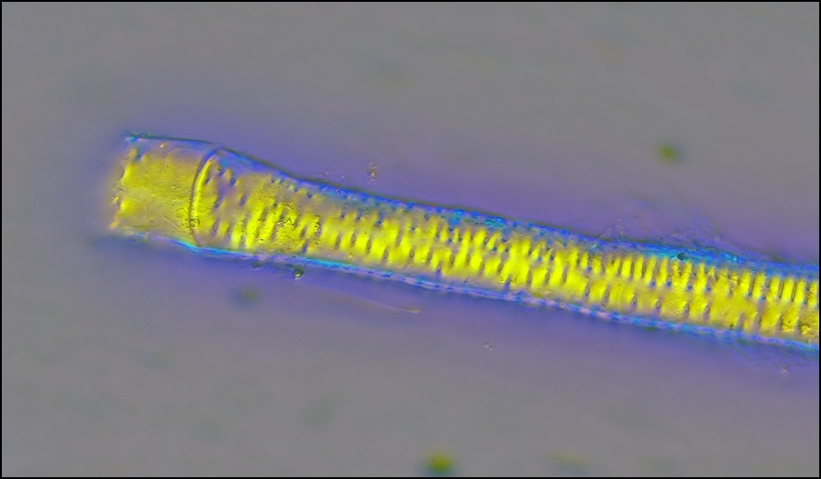

Dies hier (bin aber nicht sicher) könnte sogar ein Sechsling sein:
Bei diesem Vierling habe ich versucht, die sich abzeichnenden Kanten nachzuziehen:
Lieber Heiko,
leider kann ich aus diesen Bildern keine weiteren Informationen zum Natriumammoniumhydrogenphosphat-Tetrahydrat beitragen, aber eines ist sonnenklar: Du hast nun ein Stadium erreicht, wo es erforderlich wird nach weiteren Möglichkeiten der Kristalluntersuchung zu greifen. Dies wäre zunächst eine einfache Drehvorrichtung, mit deren Hilfe Du die wunderschönen Kristalle in verschiedenen Raumrichtungen betrachten kannst. Dies ist der Spindeltisch, den man dann im überübernächsten Stadium auch zu quantitativen Messungen nutzen kann. Er ist ein wunderschönes Arbeits- und Spielgerät! Eine Bauanleitung für eine Einsteigerversion findest Du hier http://www.webpages.uidaho.edu/~mgunter/ss/GunterSpindleStage.pdf auf Seite 35 f; Bilder und Impressionen hier http://www.mikroskopie-forum.de/index.php?topic=12158.0. Ich bin gespannt wie virulent dieser Erreger bei Dir reagiert.
