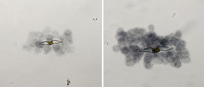

Ungefähr so sieht mein Blick durch das Okular aus (links: Objektiv 25x, rechts 40x):

Hallo Angie,
die "Defekte" sind ja doch schon recht großflächig, zumindest im Okularbild. Es leuchtet ein, dass Du in dieser Situation spätestens beim 100-fachen Objektiv nichts mehr siehst. Und wenn sich die Zonen des Sehausfalls auf beiden Augen überlappen, kann auch das Gehirn den Überlappungsbereich nicht mehr einfach "wegkompensieren". Nur das, was sich nicht überlappt, könnte das jeweils andere Auge an Bildinformation beisteuern.
Zeigt die Abbildung das Bild des beidäugigen Sehens? Falls ja, könntest Du mal einzeichnen, wie die "Defekte" seitengetrennt beim rechten und linken Auge im Bild liegen? Wenn ein Auge einen kleinflächigeren oder weniger mittig gelegenen "Defekt" zeigen sollte, könnte hier eine monokulare Mikroskopie zielführender sein.
Zu dem Okularen. Ich bin kein eingefleischter Zeissianer, aber wenn ich richtig liege, hat das Okular KPL 10x W eine ungefähre Sehfeldzahl von 18 oder 20. Bitte hier noch mal Zeissianer fragen, die das aus dem Stehgreif genauer sagen können. Dann wäre zu überlegen, ob ein versierter "Bastler und Tüftler" (vielleicht Peter Höbel oder auch Manfred Löchel) für Dich in Einzelanfertigung einen kompatiblen Großfeldtubus an ein Zeiss Standard-Stativ adaptieren könnte. Zusätzlich müssten dann Weitfeld-Objektive montiert werden, und falls diese Unendlich sind, noch eine Tubuslinse integriert werden. Dann könntest Du unter Beibehaltung Deines Mikroskops mit Sehfeldzahl 26 oder 28 arbeiten. Welche Objektive für diese hohe Sehfeldzahl am Zeiss Standard am besten passen könnten, müsste Dir auch ein Zeissianer beantworten.
Alternative: Ein gebrauchtes Großfeld-Mikroskop kaufen, z.B. Leitz Orthoplan mit Endlich-Optik, oder ein Großfeld-Mikroskop von Zeiss Jena mit Unendlich-Optik. Es gibt auch Amplival-Mikroskope, die für Großfeldmikroskopie mit CZJ-Unendlichoptik umgebaut wurden. Hier könnte Dir Frank Fox sicherlich mit Tipps weiterhelfen (oder auch Dein Landsmann Franz Ganster). Diese Konstruktion wird auch auf der Webseite von BW-Optik beschrieben, die sich den "Service" aber m.E. recht teuer bezahlen lassen.
Ich könnte versuchen, in einer ruhigen Minute einen Weitfeld-Tubus von CZJ an ein altes Leitz  Dialux zu montieren. Herr Löchel kann dafür einen passenden Adapter bauen, der auch funktioniert. Das wäre finanziell überschaubar. Alte Dialuxe gibt es günstig in der Bucht, immer wieder mal. Dazu müsste man als Einzelteil den alten WF-Tubus von CZJ anschaffen mit zwei WF-Okularen, am besten mit einem Paar Leitz Periplan GW (das wäre das teuerste an dem Ganzen). Dann alte Planobjektive für 160 oder 170 mm TL von Leitz und man hätte ein relativ preiswertes Weitfeld-Mikroskop, das es so konfiguriert nirgendwo zu kaufen gibt. Also ein Leitz Dialux mit Weitfeld-Objektiven und Weifeld-Okularen von Leitz (wie beim Orthoplan), kombiniert mit einem handlicheren Weitfeld-Tubus von CZJ.
Wollte auch zu diesem ,,Zwitter" mal einen Artikel schreiben, wenn ich die Zeit dazu finde.
Im ersten Schritt solltest Du natürlich mal durch ein herkömmliches Weitfeld-Mikroskop (z.B. Orthoplan) schauen, binokular und abwechselnd mit dem rechten und linken Auge, damit Du abschätzen kannst, ob und in wieweit Dir das größere Sehfeld tatsächlich einen Mehrgewinn bringt. Und am besten mit Brillenträger-Okularen, damit Du mit einem leichten Schrägblick "spielen" kannst.
Wenn Du den prinzipiell denkbaren Nutzen ganz weiter Pupillenabstände für Schrägblick testen möchtest (das geht in die Richtung des indirekten Sehens), würde ich Dir empfehlen, mal ein Celestron-Mikroskop zu testen, mit 10-und 15-fachen Okularen. Da musst Du tatsächlich "ganz weit" mit den Augen vom Okular wegbleiben, damit Du ein Bild siehst. Dadurch bekommst Du Freiheitsgrade, auch schräg reinzuschauen. Das könnte zumindest auch mal ausprobiert werden. Vielleicht gibt es ja in Deiner Gegend einen Händler, bei dem man sich das mal anschauen könnte. De Okulare von Chelestron gibt es regulär leider nicht einzeln zu kaufen, man muss also ,,theoretisch" ein ganzes Mikroskop dazukaufen. Die Okulare sind aber qualitativ nicht verkehrt, sie können auch z.B. mit gutem Erfolg an einem Leitz-Mikroskop statt Periplan-Okularen verwendet werden. Wie gut sie auch an einem Zeiss Standard funktionieren, weiß ich nicht.
Vielleicht könnte ich mal den deutschen  Celstron-Vertriebspartner (Baader Planetarium) ansprechen, ob man Dir im gegebenen Fall als "Ersatzteile" doch ein Okularpaar einzeln beschaffen kann. Was wäre denn, wenn einem Kunden, der ein solches Mikroskop mal gekauft hat, die Okulare "hinfallen ", so dass sie kaputt sind? Dann müsste es ja auch neue geben. Ich könnte das mal, wenn Du möchtest, Herrn Baader fragen. Das "Risiko " wäre nur der Kauf dieser Okulare, und die dürften allzu teuer nicht sein. Falls Du damit klar kommen solltest, wäre das allemal die preisgünstigste ,,Sofortlösung".
