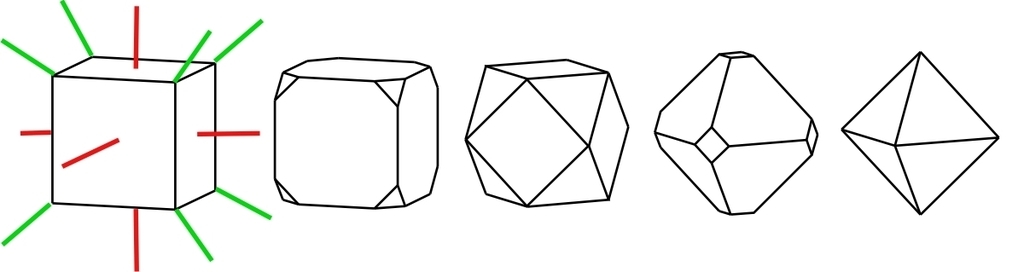

Lieber Jürgen, lieber Heiko,
nein, ein Oktaeder kann man sich nicht durch Verzwillingung zweier Würfel erklären. Das Oktaeder entsteht durch Abstumpfen der Würfelflächen. Das sieht man an der folgenden Sequenz sehr schön:
Wichtig ist, dass aus den Mitten der Würfelflächen, bzw. der späteren Oktaederspitzen, 4-zählige Achsen ausstechen (rot, nach Drehung um jeweils 90° wird der Kristall wieder in sich selbst überführt), und aus den Mitten der Okteaderflächen (vorher Ecken des Würfels) 3-zählige Achsen (grün, Deckung nach jeweils 120°.
Warum Lösungsgenossen auch in geringer Konzentration das Wachstum bestimmter Kristallflächen beeinflussen ist sehr komplex. Eine verständliche Erklärung, die in vielen Fällen wohl auch zutrifft, liegt in der unterschiedlichen Ionengröße. Wenn solche "Fremdionen" auf bestimmten Flächen bevorzugt angelagert werden, können sie diese Flächen "vergiften", d.h. das Anlagern der normalen Ionen bremsen. Diese Flächen wachsen dann garnicht mehr bzw- viel langsamer. Diese werden dann prominent, weil die anderen Flächen einfach "aus dem Kristall herauswachsen.

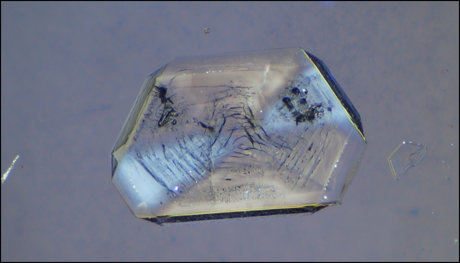

Lieber Olaf & Jürgen,
Aluminiumammoniumsulfat-Dodecahydrat kristallisiert ebenfalls kubisch. Die Kristallform entspricht wohl einem Oktaeder, kanten- und eckenabgestumpft. Die Auflagefläche konnte nicht weiter wachsen:
Nebenbei, die Schmelze entwässert – und sofort wird's anisotrop:
Nach Zugabe einer ähnlichen Menge Aluminiumkaliumsulfat-Dodecahydrat (ebenfalls kubisch) zu der Lösung entsteht diese Anomalie:

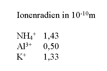

Bei einem Größenunterschied des neuen Lösungsgenossen (famoser Begriff  :) ) von knapp 10% ein erstaunlicher Effekt, finde ich.

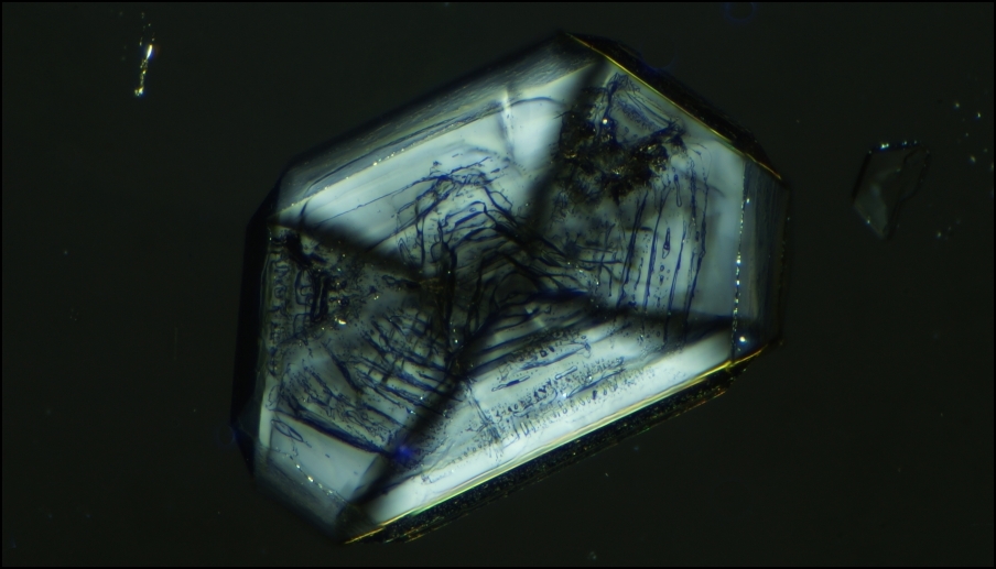

Lieber Olaf & Ole,
eine x-Pol-Aufnahme kann ich noch zeigen, die die oktaedrische Form betont:
Das Gemisch der beiden Doppelsalze verursacht offenbar diese optische Anomalie, indem sektoriell unterschiedlich die Lösungsgenossen Ammonium und Kalium eingebaut werden.
