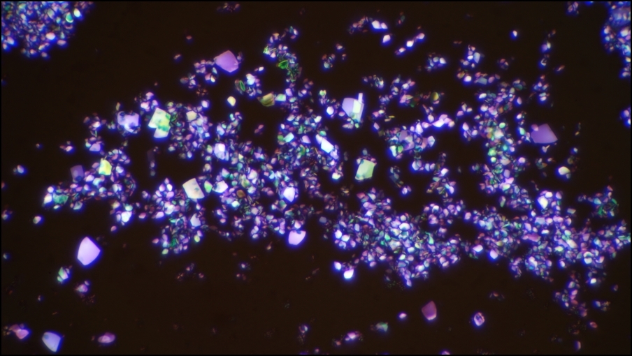

Liebe Organiker,
leider ergab die Nachkontrolle des angesäuerten sowie des Kupfer-Ionen-Impfansatzes kein positives, sprich kristallines Resultat.
Aus phenolischer Lösung hingegen (historischen und aktuellen Quellen entsprechend) waren prompt solche Kristalle zu erhalten:
Carlos
Hallo Heiko,
Es freut mich, dass es Dir endlich gelungen ist, die X-Substanz, wenn auch nur als Addukt mit Phenol, wie in der Lit. beschrieben als "Magenta" farbende Kristalle zu erhalten. Aber tröste Dich, jeder "Organiker" und insbesondere "Naturstoffchemiker" kennt das Problem. Bei einem chemisch reinen, aber "kompliziert" aufgebauten Naturstoff  hat es bei mir mal über ein Jahr gedauert, bis die Substanz kristallisierte. Dann aber konnte ich mit diesen Kristallen als "Impfkristalle" problemlos auch aus weiteren, nicht so reinen Lösungen die Substanz (in einigen Stunden) in reiner, kristalliner Form abscheiden und gewinnen.
Gruß Carlos
